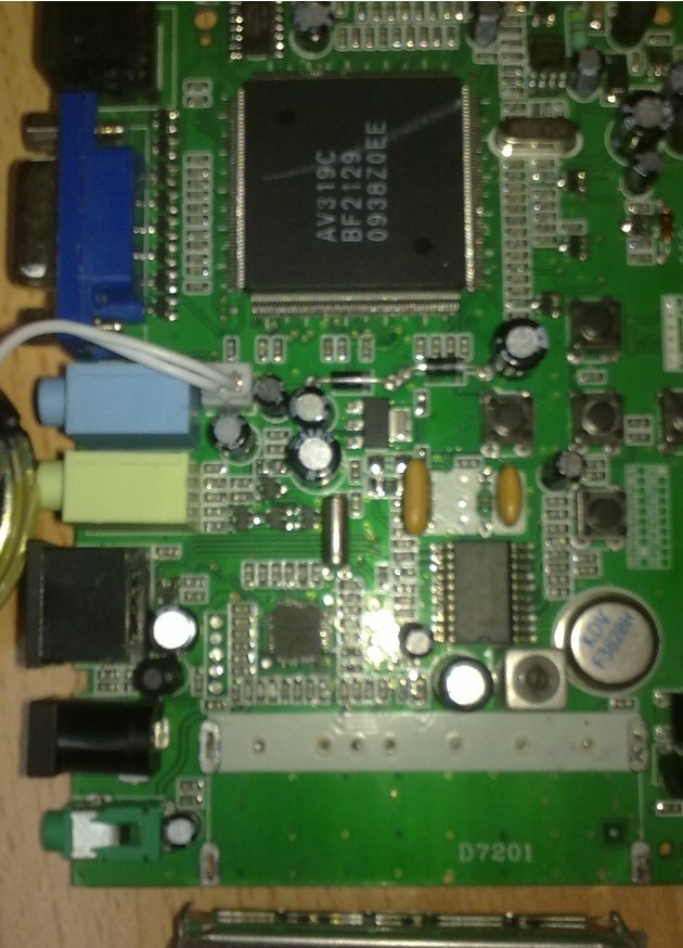

LCD TV тюнер GRAND UA21EXT+FM нет сигнала с антенного входа?
sanpen2
Сообщения: 8
Сообщение #1 От 01/01/2012 16:37 цитата
LCD TV тюнер GRAND UA21EXT+FM ( который подключаеться к монитору)
состав:
проц AV319с
память AS81F161622C-6p
en29lv040a-70
радиоканал SP3767 и KDV F3828H
TDA 9801T
Тюнер TNF8327-DF2B
питание тюнера в норме +5, 33
пробывал менять тюнер на KSH-140EA
результат ноль...
что дальше??

sanpen2
Сообщения: 8
Сообщение #2 От 02/01/2012 14:30 цитата
при точной настройке на определенный канал на экране, видно что что-то принимает (какойто сигнал), что на родном тюнере что на KSH 140.
Подозрения падают на радиоканал в часности на KDV F3828H (FM тюнер работает, вроде эта мс SP3767) ?!
Забыл довать от других источников rgb и s-video, тоесть внешние источники видео сигнала, работает!
Делают "это" в Украине в киеве
http://grand.in.ua/about/83
нашол вроде похожую схему
и фильтр 38 МГц
и микруху TDA9801T
  PL7036V4.0.pdf  121.07 КБ  Скачано: 3160 раз(а)
  F3828H.pdf  78.71 КБ  Скачано: 940 раз(а)
  TDA9801T.pdf  159.32 КБ  Скачано: 964 раз(а)

Сообщение #3 От 02/01/2012 16:00 цитата
Подай сигнал на выход IF селектора, с другого телевизора,или генератора.И увидишь где засада.
sanpen2
Сообщения: 8
Сообщение #4 От 05/01/2012 19:02 цитата
Доброго времени суток!
Проверил ка было написано постом выше (Спасибо):
1.С рабочего телика подал ПЧ на тюнер Grand результат тотже (нет видео).
2. С тюнера (TNF8327-DF2B) подал на телик IF , появилось нормальное изображение на телике!!!
Вопрос на родном тюнере(TNF8327-DF2B) ПЧ 38МГц, а телике 38,9МГц но все работало??? с звуком даже.
Можно временно иключить фильтр (просто закоротить соответствующие контакты после выпайки фильтра) чтоб знать на 100 процентов что микруха 9801Т, нашол аналог TDA9800 стоит 17 грн. в нете.
Или обвязка гдето, квар или чтото ище...??
схема "смотри выше"
sanpen2
Сообщения: 8
Сообщение #5 От 22/01/2012 12:06 цитата
Добро врямя суток!
Поменял TDA9801 на TDA9800 реультат тотже.
фильтр на К3855 тоже результат 0!
Остался комутатор видео (или как его там) SP3767 или проц??? рёв в три ручья
