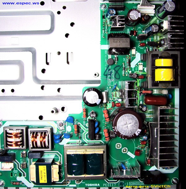

Main: PE0119
FLI8548H-LF
Питание: PE0117 V28A00016401 ,фото блока питания скопировал у SVictCh
Плата стабилизации\коммутации: PE0117 V28A00016402
BA00JC5W
KIA7809A
D2396 – 2шт
CE-1059 – 4шт
Добрый день , вот такая проблемка TOSHIBA 32WL65Rs не выходит из дежурного режима после выключения примерно минут через 10, если прошло время меньше , то включается штатно! При "зависании" помогает передернуть питание , но иногда при этом блок питания отказывается совсем включаться - не горит светодиод. Напряжение 5v1 есть и составляет 4,9вольта. При "зависании" тел не реагирует на пульт и кнопки. Да еще по рошествии 10 минут -тел пытается запустится , но отсутствует напряжение POWER SIG , В НОРМАЛЬНОМ РЕЖИМЕ ОНО СОСТАВЛЯЕТ 4,8В. Также отсутствует напряжение на 7-ми контактном платы проца ,вывод 1 в нормальном режиме при вкл. теле 4,9в , а когда подвис и пытается включиться 0. Подскажите на что обратить внимание плиз? замешательство

Так ты бы хоть кондеры проверил на ESR, да пульсации посмотрел осликом.
Вот кусок схемы тебе с твоими микрами. Посмотри сам.
  32WL66R 060-200601GR_CD.pdf  692.55 КБ  Скачано: 6140 раз(а)

Решил проблему - заменил мостик D3SB60 И КОНДЕР СЕ05 согласно схеме лист4 AC-POWER.

Предложение хорошее улыбка Есть пиво и вобла Пьем пиво А если серьезно , то как то странно тв себя ведет , если емкость , то неисправный кондер по логике не может сам востановится .ТВ работает как новый , ни каких признаков неисправности не подает, я уже всю плату обстучал , попробовал немного феном погреть - думал от температуры что изменится - так нет , все напряжения стоят как вкопанные , вкл. и выкл. нормально. Единственно , что меня смущает - возбуждение , возникающее при тормошении кондеров у замененного моста D3SB60 диэлектр. палочкой, один кондер СЕ05, я тоже заменил.Подожду пока , посмотрю как дальше будет работать, про кондеры понял , спасибо!

Вот тут ты ошибаешься.У поддохшей ёмкости параметр ESR очень сильно от температурного режима плавает (то бишь от времени работы).
