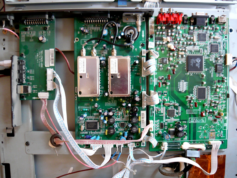

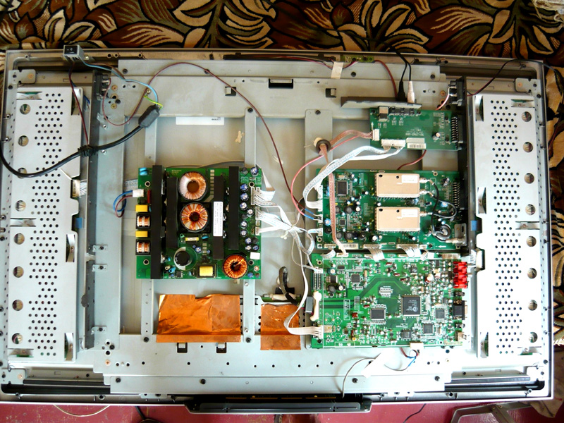

мамка процессора и скалера: 782-L37W25-6900:
процессор M30620SPGP
скалер SVP EX52
память 24LC32AI
видео TVP5147
озу K4D263238
HDMI SIL9011CLU
пульт RC-102-OG
мамка обработки звука, тюнера: 782.L27W1-150C
тюнера JB-6B2/122A2-A2 - 2шт.
обработка звука MSP 3410G BB V3
звук TPA3008D2
модуль питания: KAS200-5S241812XLS
Телевизор после включение работает нормально секунд 30 после чего начинает полосить, то вертикально то горизонтально и зависает. После зависания на пульт и кнопки панели реакции нет, выключить можно только из сети. После включения в сеть все повторяется.
Напряжения с блока питания все в норме.
Замена памяти 24LC32AI ничего не дала.
Прогрев озу K4D263238 тоже не дал результатов.
