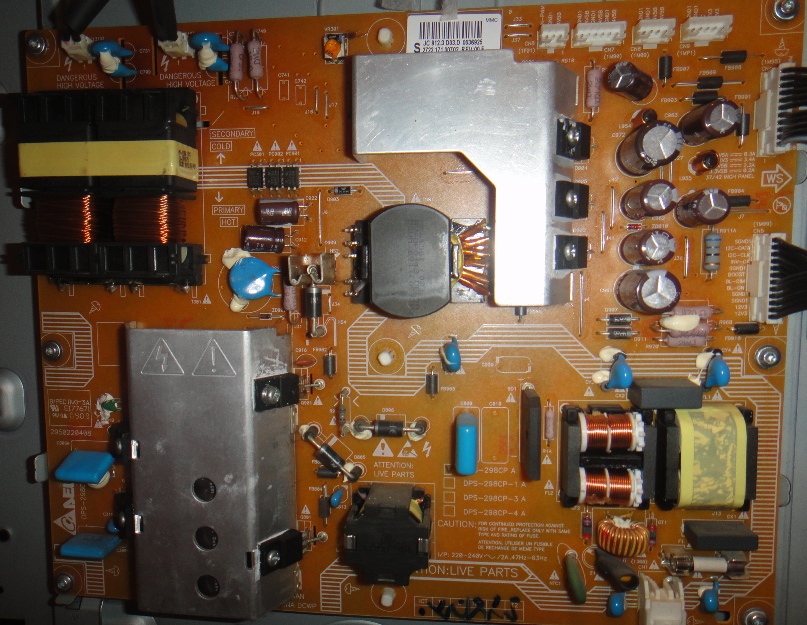

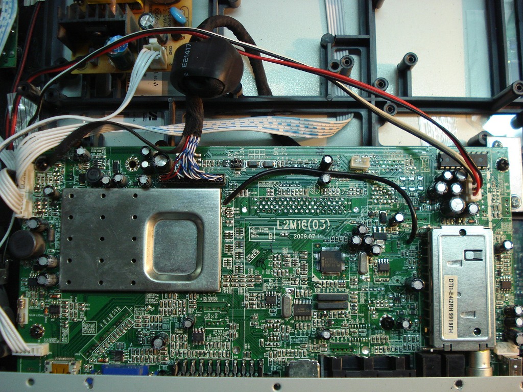

Здравствуйте. Принесли телевизор в ремонт со слов клиента начал ломаться два месяца назад, чтото происходило с изображением толком объяснить не может но говорит показывал мутно. С прогревом изображение востанавливалось. Чем дальше тем дольше нужно было греть. Кончилось тем что при включении изображения не было вообще а с прогревом на экране появлялись вертикальные полоски. Звук нормальный. Первым делом почистил шлейфы идущие от т-кона к матрице. Полоски пропали. Появилось изображение, мутное как и говорил клиент. На изображении виднелся шлейф остающийся от движущегося изображения. Изображение малоконтрастное. И самое главное при включении заставка Philips на весь экран с нормальной яркостью и контрастностью идет, а гдето через 5 секунд после свечения логотипа с правой стороны и до конца натягивается шторка и после лампы начинают немного меньше святится и появляется изображение. Создается ощущение что оно тормозит. Похожие неисправности делал в телевизорах SONY там проблема быстро находилась в т-коне как правило небыло 24 вольт. Тут в т-коне все напряжения в норме (ниже они приведены), ну или мне так кажется. Уважаемые гуру форума подскажите куда дальше смотреть, схемку не могу найти, может кто поможет.
Модель телевизора - Philips 37PFL8404H/60
Шасси - Q548.1E
Модель матрицы - T370HW02 V.9
т-кон - T370HW02 V9 Ctrl BD 37Т04-С09
Материнка - PNL 3139 123 64422 BD 3139 123 64432 Wk906.5 на штрихкоде EH 919.7PL5.A5002470
процессор - pnx85439eh24182, второй под радиатором
Блок питания - на штрихкоде JC 912.3 D03.D 0036925 2722 171 00702 REV.00.F
Ссылка где можно узнать номер шасси по модели телевизора для Philips http://forum.ixbt.com/post.cgi?id=print:62:14399&text=Philips
Напряжения на т-коне
VGH 27,5
VGHC 26,5
VGL -6
AVDD 15,5
AVDD_F 15,5
V3D3 3,3
V1D8 1,8
YV1C 1,8
VGMA 15
VZREF1 2,5

| БЛОК ПИТАНИЯ.JPG |
| Описание: |
| Размер файла: |
285.52 КБ |
| Просмотрено: |
1020 раз(а) |
| Майн.JPG |
| Описание: |
| Размер файла: |
299.9 КБ |
| Просмотрено: |
976 раз(а) |
