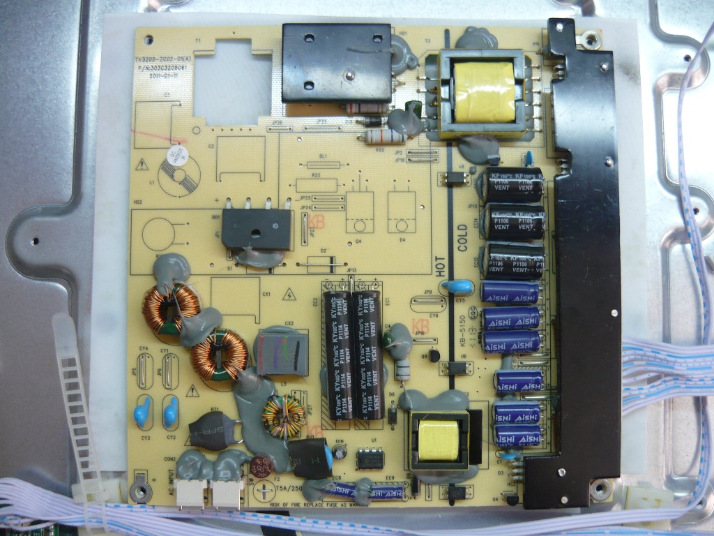

LED Телевизор mystery mtv-3213lw, шасси не знаю
На БП написано TV3205-ZC02-01A
На MAIN MSTV3208-ZC01-01
Проц MST6M48RHS-LF-Z1
Flash 25L3206E
Звук TPA3113D2
БП ICE3B0565J
Со сгоревшим шимом стоит полевик 10n62
Телевизор после грозы, в районе шима все сгорело. Помогите схемой или кто подскажет что хоть за шим там.
Небольшая поправка, шим который в SMD корпусе

pk_morsha и в чём проблема ? Шести-лапая букашка SOT26 PWM Controller

проблема в том что такие аппараты в моем захолустье редкость и что в них может стоять я даже не догадываюсь. я так понял такая же стоит в ресивере GS8300?

Спасибо, значит можно попробывать переделать на другом шиме как и в ресивере, пока тему закрывать не буду, как попробую напишу результат.

Все заработало, RAMMER, спасибо за подсказку
