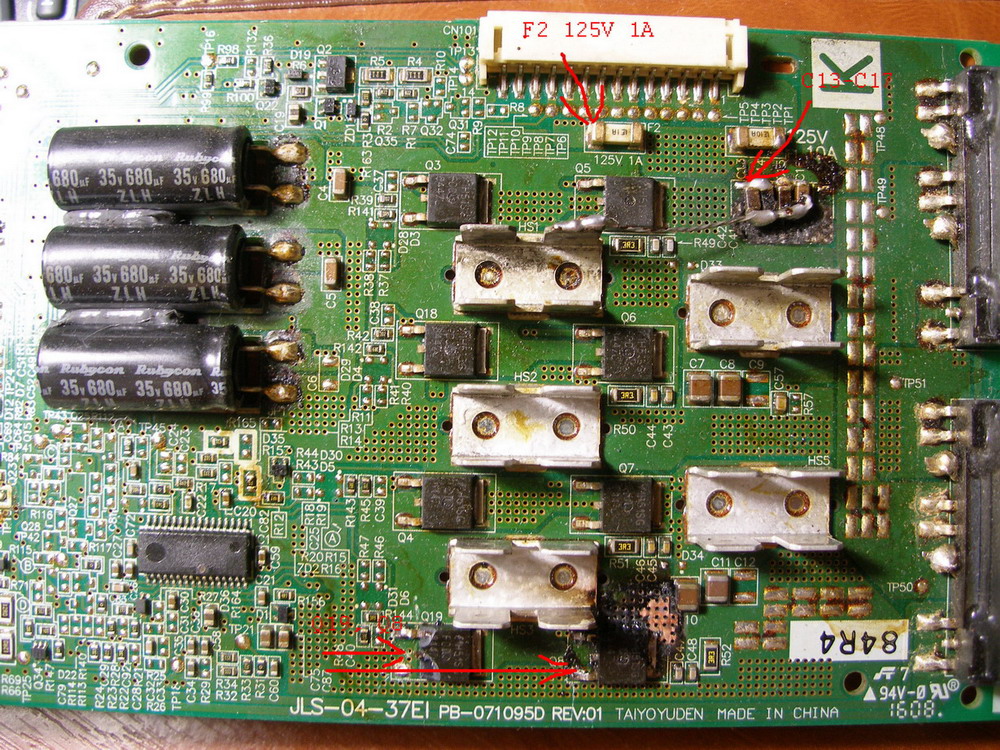

Доброе время суток! Телевизор Panasonic TX-R37LX85, шасси GLP-23, проблема с инвертором PB-071095D. История: телевизор отключился, появился запах паленого, вскрыв увидел пробой конденсаторов С13-С17. Отвез в авторизованный сервисный центр, телевизор отработал 5 месяцев, снова-телевизор отключился, появился запах паленого.
вскрыл увидел как был произведен ремонт, залиты припоем конденсаторы С13-С17, от них перемычка на радиатор HS1. Появились новые "трупы", это предохранитель F2 125V, 1A и Q19, Q8. Q19 и Q8, с надписями на корпусе 1H51SG. Помогите отождествить 1H51SG, чем их можно заменить, каковы номиналы конденсаторов С13-С17 . Мои поиски в сетях не увенчались успехом. Хорошо бы схему на эту плату. Заранее, всех благодарю за дельные советы. Привожу фото платы:

Сколько часов наработки матрицы? Транзисторы дохнут от ламп.

4-5 тыс. часов, за 3.5 года эксплуатации. Стараюсь правила не нарушать недовольство, огорчение. Основной вопрос чем можно заменить 1H51SG? В поисковых системах он не значиться.
