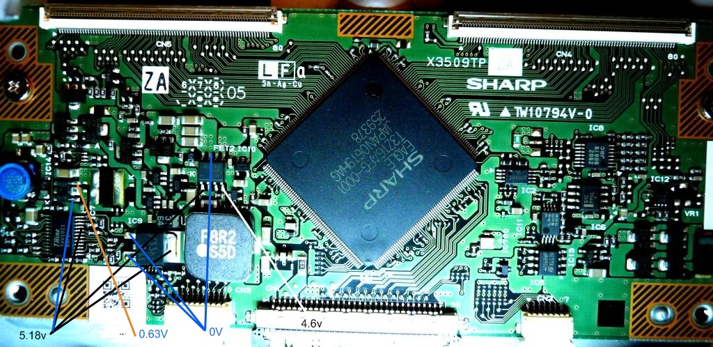

Sharp LC-32GA8RU нет изображения, звук и подсветка есть .
Main XD890WJN2 состав:
видеопроцессор VCT6973
проц PIC16F93 Sharp LC-32GA8RU
память 24L64
HDMI S119021
LVDS X3509TP
AV-Unit DUNTKD604FM10
Power Unit QPWBSD605WJN5
T-CON TW10794 v-0 проц. T3Z16AFG-0001
Сначала при включении телевизора лампы мигали и гасли. По совету из инету почистил контакты в месте соединения платы инвертора и корпуса. Лампы стали гореть, звук есть, но на экране темно - нет изображения. Сгоряча сделал инициализацию памяти - теперь и звука нет! Предполагаю неисправность T-CON платы TW10794 v-0 ( питание на неё приходит и предохранитель целый)
или проблема с памятью.
Подскажите куда копать, если сталкивались с такой проблемой.

alrin
Сообщения: 88
Сообщение #6 От 10/07/2012 11:13 цитата
Captain, видимо, преобразователь DC/DC в T-cone не работает. Я замерил некоторые
напряжения, а именно
1. на RSS050p03 4.66v -Gate
oV - 5,6,7,8 ноги
5.12V -1,2,3 ноги
2.R1170H 5.18V --- 4 нога вход
0.63V ----5 нога выход ( думаю что д.б. 3.3 вольта)
3 транзистор K3366 0 V - Gate
5.18 V - Drane
0 v - S
4.На мс THV1021 приходит питание на 9 ногу - 5.18 вольт, а с 11 и с 16 ноги нет запускающих импульсов.
Рисунок прилагаю.

Сообщения: 1493
Captain
Сообщение #8 От 10/07/2012 17:03 цитата
alrin писал:
счас пригляделся, вижу что на управляемом стабилизаторе 3.3 вольта выхода нет. Этот стаб включается с ШИМ, когда тот выходит в режим. У тебя там нолики (0.63). То что ШИМ не пашет видно по истоку коммутатора.
Недавно с таким ковырялся. Мое мнение что надо менять саму ШИМку, я уже с 4 штуки таких заменил. Но надо иметь ввиду что она может отрубаться сама по аварии на выходах. Надо тщательно проверять при первой секунде включениея на старт (вспышку на дросселе), заодно проверять конденсаторы на утечку и КЗ. Конденсаторы в этом тконе очень редко гибли, но прецедент был.
alrin
Сообщения: 88
Сообщение #9 От 10/07/2012 20:53 цитата
Captain, кажется я нашёл неисправный транзистор под маркой WY.
В инете один товарищь утверждает, что это Транзисторы с кодом WY тип KTA1666 PNP 500mW 2,0A 50V h21 70 - 240
На базу ему приходит 5 вольт, на эмиттере уже есть 5 вольт, а он не открывается.
Если знаешь, что это за транзистор, то ответь.

alrin,
alrin писал:
alrin писал:
KTA1666 PNP
Что бы он открылся,на базе надо меньше 5 вольт.

CHETLAN
Сообщения: 1296
CHETLAN
Сообщение #12 От 11/07/2012 11:02 цитата
alrin, транзистор скорее всего полевик и что поднять его вызвонить не можешь? Подобных на плате нет? Если у него на затворе (базе) только постоянка, копай в сторону драйвера.

alrin
Сообщения: 88
Сообщение #14 От 12/07/2012 05:46 цитата
Captain, ШИМки у меня пока нет, заменить нечем. Буду заказывать.
Есть сомнение в исправности конденсаторов в её обвязке, но не знаю их номиналов.
Я измерил не выпаивая из схемы с13 на второй ноге мс - 14 или 19 нф в зависимости от полярности щупов
и с 11 на 5 ноге мс - 2.3 или 8 нф,
А что касается моего уровня, то что могу, то и делаю. Пытаюсь осваивать новое, поэтому
и прошу помощи в форуме.

alrin
Сообщения: 88
Сообщение #16 От 24/08/2012 19:13 цитата
Телик я победил, заменив T-CON. Первый раз плохо прицепил шлейфы, опять не было изображения.
Вторй раз прицеплял шлейфы поодному. Сначала засветилась левая половина экрана.
Замерил напряжения на плате т-кона +5 приходит, а вырабатываеся +3.3 и 15 вольт .
Прицепил правый шлеф и случилось чудо - телик показывает!
На старой плате скорее всего неисправна THV1021.
Всем спасибо.

alrin
Сообщения: 88
Сообщение #19 От 25/08/2012 18:10 цитата
ШЕФ3, я пытался наити неисправный элемент на плате т-кона путём проверки
сопротивлений в разных точках плат сравнивая с исправной платой. Всё одинаково.
Из этого сделал вывод о неисправности микросхемы THV1021. Где её купить я не знаю,
поэтому и закончил на этом ремонт.
Captain, всё пошло. Телик целый день работает.
