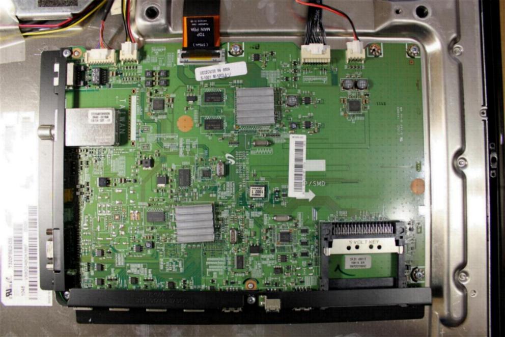

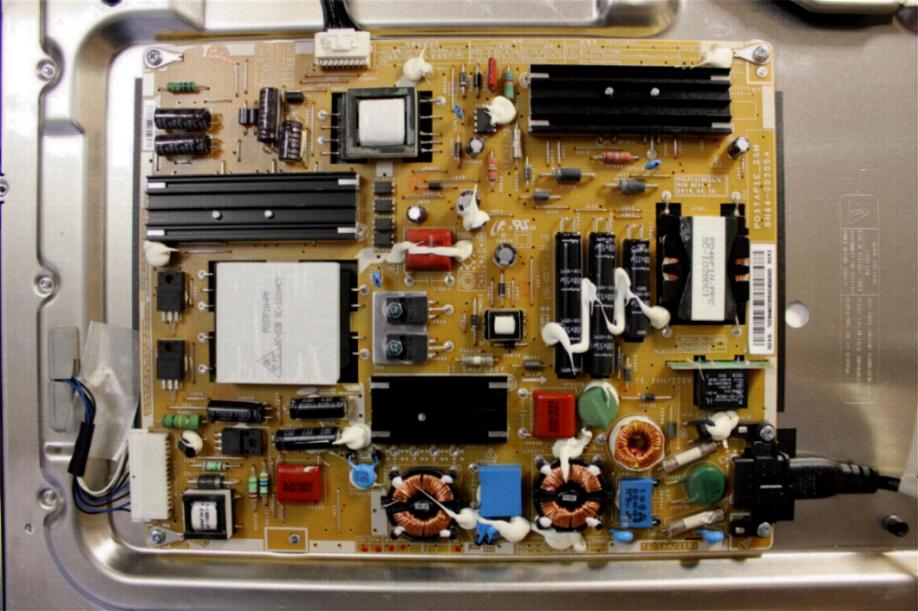

Samsung UE32C6000RW состав:
1)Блок питания PD37AF1E_ZSM;
2)Main X4 DVB UC6000
Code:BN41-01561A
Принесли со следующими симптомами: при включении щелкает реле и телек не запускается. Замерил в этом состоянии напряжения на выходе блока питания:
1-13V 2-3,6V (N.C.)
3-13V 4-0V (BL_ON)
5-13V 6-0,2V (P_DIM)
7-0V (GND) 8-0V (H_SINC)
9- 0V (GND) 10-0V (GND)
11- 5,6V 12-0V (GND)
13-5,6V 14-5,6V
15-15V 16-5,6V (STBY)
17-15V 18-3,8V (PS_ON)
ESR-метром проверил электролиты в БП, отклонений нет.
Иногда может включится, при нажатии кнопок светодиод мигает, но никакой реакции на экране не происходит, через некорое время экран гаснет, но при нажатии на кнопки светодиод продолжат мигать Столкнулся в первый раз с такой проблемой. Толкните в нужном направлении

Wassaby
Сообщения: 783
Сообщение #2 От 19/10/2012 02:26 цитата
Бери ослик и лезь на мамку - мерять все питания. .Там их много. Особое внимание обращай на путьсации.

madgarry
Сообщения: 112
madgarry
Сообщение #5 От 19/10/2012 10:56 цитата
Спасибо за советы, будем смотреть напруги на DC/DC на main
