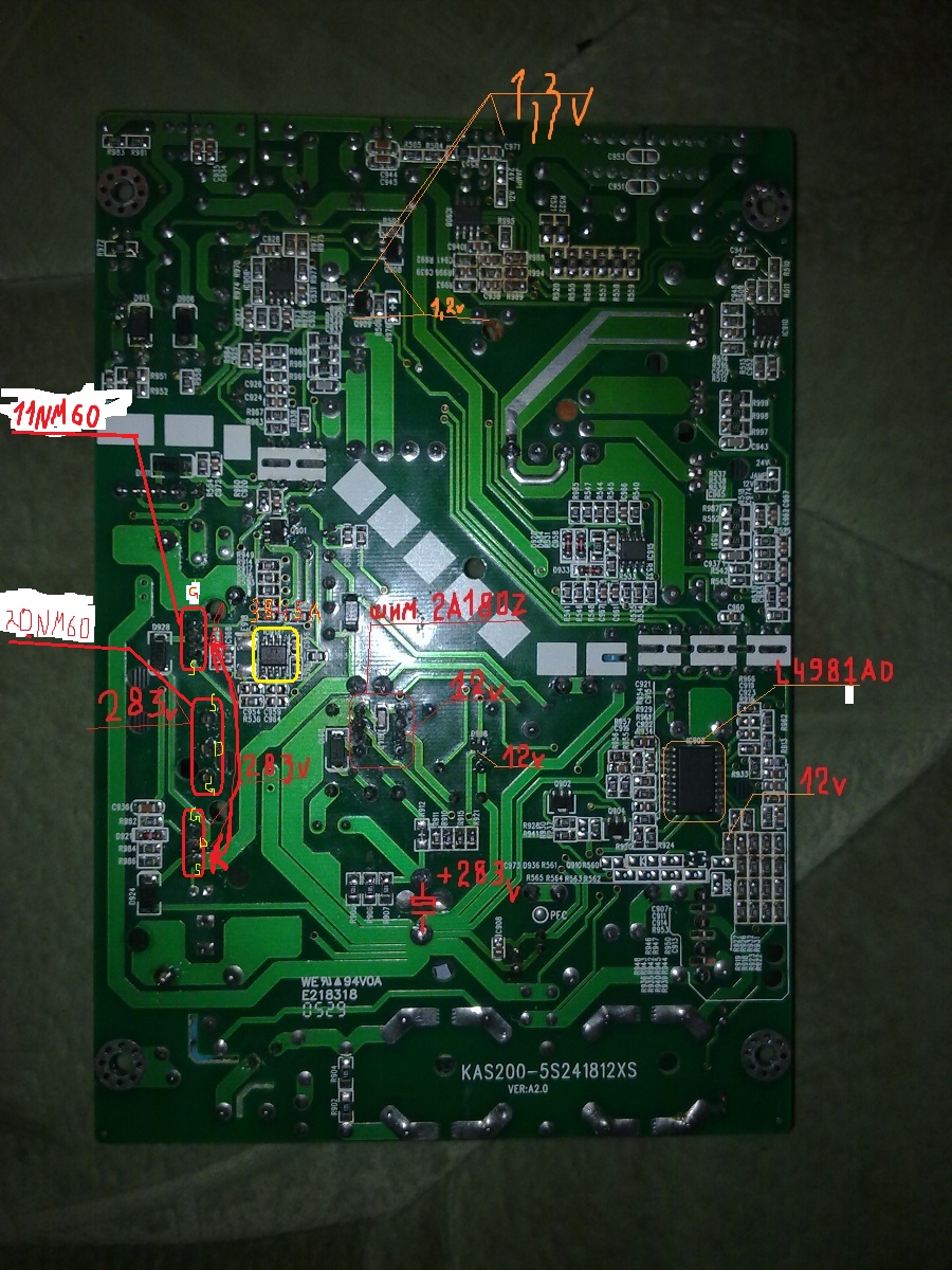

Состав БП:
Д-мост:GBU800
T: CH4162C, KH32XH, JCBD19-23
Полевики 20NM60, 11NM60-2шт
Оптопары: PC817A
кренки: LM2904
Контрллеры: ACE2A180Z, L4981AD. UC3845
Шасси сказать не могу, у меня только Б/П.
При вскрытии были вздуты все кондёры и дохлая 2A180Z. Всё заменил, появились плавающие 0.7V-1.3V. Полевики менял-безрезультатно.
Был случай, что блок запустился без видимых на то причин, и стабильно работал, но после снова таже история.
На фото указаны напряжения, где есть и какие.
Нашёл проблему:был в утечке лит E906-220/25 и обрыв SMD-резистора R960-22Om.
После замены неисправных-появились дежурные 9,5В, вместо 5В. Номиналы резисторов в обвязке в норме Ищу причину.
Все замеры без нагрузки. Сеть-блок питания
 Размер файла:  435.38 КБ
 Просмотрено:  393 раз(а)
 Размер файла:  398.29 КБ
 Просмотрено:  414 раз(а)

Ingh
Сообщения: 1403
Ingh
Сообщение #5 От 28/12/2012 20:22 цитата
ACE2A180Z менял-была в КЗ. после замены появились 12 вольт.

Ingh
Сообщения: 1403
Ingh
Сообщение #7 От 28/12/2012 20:30 цитата
Я же не писал, что у меня нет запуска БП, я писал что нет дежурки вообще, но были случаи нормального старта, при этом я ничего не делал, разве, что шевелил плату. На междусторонние перемычки уже начал думать.
ДОБАВЛЕНО 28/12/2012 21:34
Появились после замены ACE2A180Z. Где именно я показал на фотке.

Ingh
Сообщения: 1403
Ingh
Сообщение #9 От 28/12/2012 20:41 цитата
12вольт но третьей ноге ACE2A180Z, до этого она была в пробое. И на стабилитроне, где указано на фотке было ноль и он звонился в ноль. После удаления дохлой микры стабилитрон не звонился как битый. Пропайку сделал практически везде на основных узлах.

Ingh
Сообщения: 1403
Ingh
Сообщение #11 От 28/12/2012 20:43 цитата
на одной фотке указаны замеры напряжений смех
На первой-верхней если быть точным. смех

Ingh
Сообщения: 1403
Ingh
Сообщение #13 От 28/12/2012 20:46 цитата
Слушай, хватит глумиться. Если сам ничего не понимаешь. В первичке всё ещё пока, если сам не догнал

Ingh
Сообщения: 1403
Ingh
Сообщение #16 От 28/12/2012 20:51 цитата
Я же сказал, если интересна какая то определённая позиция, то я сделаю отдельную фотку на неё -укажу все детали интересные и замеры. Нужно только указать область.

Ingh
Сообщения: 1403
Ingh
Сообщение #18 От 28/12/2012 20:57 цитата
Понятно, что тебе нужно VALYA. Просто ты так начал писать о своих познаниях в подобных БП, что я решил что ты и так поймёшь, где и что. Сейчас подправлю всё-погоди немного.
