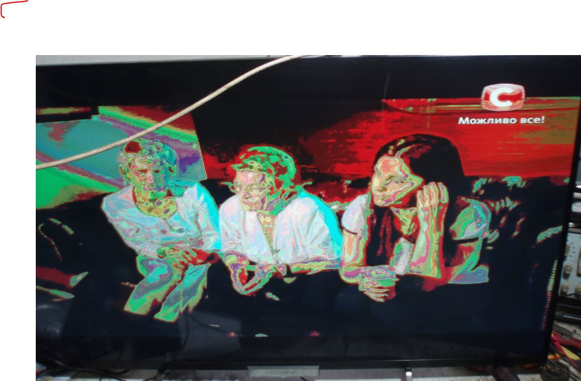

SONY KDL-42W653A негатив
Шасси: RB1G мануал здесь http://www.electronica-pt.com/esquema/func-startdown/25665/ и здесь http://elektrotanya.com
Main 1-888-390-12 (173427812)
Панель T420HVF04.2
БП выносной
TCON вместе с панелью
На экране негатив , похоже как неправильно выставлена в сервисе панель .
Зашел в сервис , панель показывает T420HVF04.0 , остальное все (модель телика, серийный номер) вроде правильно , смены панели я там не нашел , буфер ошибок все 00, на всякий случай очистил
Пробовал обновлять ПО, пишет , что прошивка самая последняя и не принимает его.
По совету В.В. проверил шлейф с майна на ткон , все звонится правильно , почистил на всякий случай
Сигналы на LVDS есть, 12 вольт на ткон приходит
проц на майне стоит CXD4748GB, рядом две озу и нанд, не нахожу на плате ни SPI-флеши ни еепромки
дальше мысли почему то кончились бяка
  111.JPG  70.68 КБ  Скачано: 1703 раз(а)

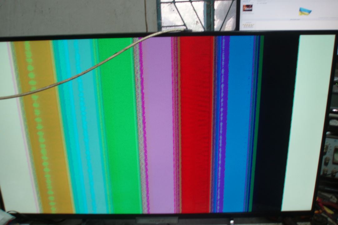

Юра, а фотку давай посмотрим. С генератора полосы дай цветные и сфоткай.
agent007
Сообщения: 4441
agent007
Сообщение #3 От 30/09/2015 13:23 цитата
кинул 2 фотки

начал разбиратся с контрольными точками , нашел AGM1, на выключеном подал 1,5вольта и включил , панель завелась в тестовом режиме , все поля (красный синий зеленый , белое , серое поле и шахматное) идут четко)
Вопрос : говорит это об исправности всего T-CONа в целом или нет

скорей всего как говорил кэп, нужно смотреть в сторону шлейфа.
egor22
Сообщения: 80
Сообщение #15 От 04/10/2015 12:20 цитата
мне помогла замена lvds шлейфа
