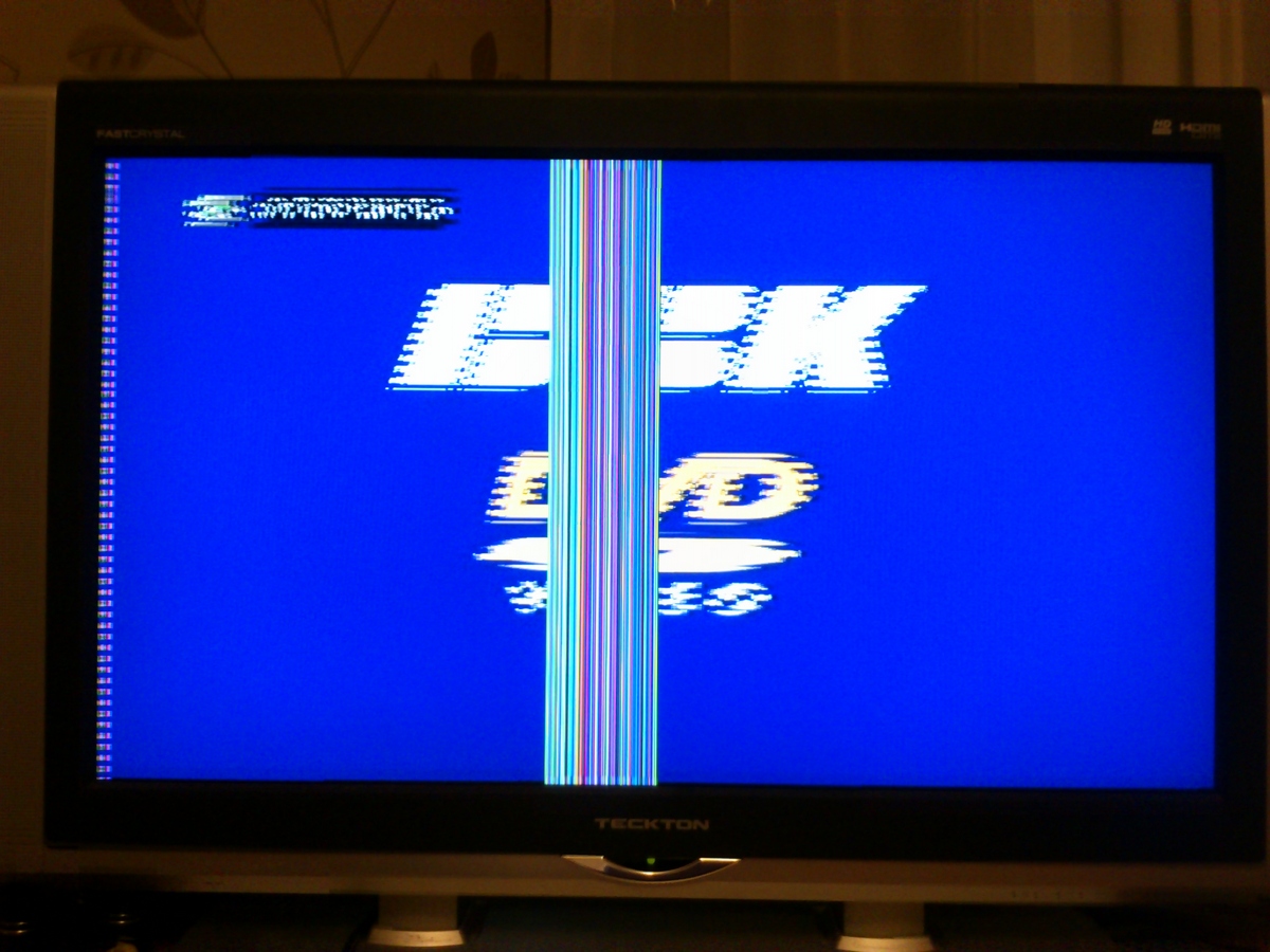

Здравствуйте уважаемые форумчане, имеется телевизор -
Teckton TL-32A1.
Состав:
Main: LC-32IE12 AV B/D VE MODEL
Панель: Samsung LTA320W2-L14
T-Con: 320W2C4LV6.4
Инвертор: KLS-S320BCI-M REV:01
Ко мне телевизор попал уже после ремонта, заменены электролиты в блоке питания (напряжения в норме), также был заменён контроллер MST5151A.
Звук есть, каналы переключаются. Основная проблема с изображением - это вертикальная полоса и кривое изображение. При входе в меню его прочитать невозможно.
Опыта мало конечно, но желание сделать присутствует. Хотя бы направьте куда копать, схемы найти на него не смог недовольство, огорчение .
Думаю что дело в плате T-con или в шлейфе на матрицу.
Может подробные фото помогут? Со всеми номерами и составом. Как здесь База

Santeyich писал:
порван или отвал.
ткон не приделах.
Изображение может колбасить из-за плохого питания скаллера, его оперативной и дохлой памяти, сбоем в ПО скаллера (вывод из-за вывернутого OSD).
Santeyich, если работы нету - занимайся. может запустиш. Клиенты готовы платить за это 8000р? Если да - начни с панели. Не востановиш - остальное в топку.

Выяснил всё таки куда ещё шерстили улыбка . Помимо конденсаторов в блоке питания и смены контроллера MST5151A-LF, был заменён полевичок K4M взамен 3Kt в плате T-Con, что-то мне кажется что подобран не совсем тот который нужен.
Также идин из выводов контроллера MST5151A-LF имел плохое соединение, после его восстановления изображение перестало быть кривым. но осталась вертикальная полоса. Далее буду разбираться со шлейфом и с платой T-con.

Немного дополнил тему составом и добавил фото всей платы T-con.
Проверил шлейфы не порваны. Получается отвал. Если шевелить-прижимать то изменений никаких. Никак я немогу сообразить и понять виновен один из шлейфов или всё-таки T-con. Простите за неграмотность недовольство, огорчение ...
