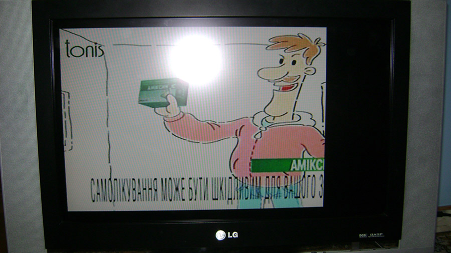

LG 26LZ5RV-ZC
матрица LCD 260W01-A5KA
шасси ML-041D
Проблема в вертикальной черной полосе поверх изображения примерно 10 см с правой стороны экрана. Сначала начала появляться после 5 - 10 мин работы аппарата, теперь она уже появляется сразу при включении. Кто может подсказать где искать проблему?
Еще очень сильно греется ,градусов до 60.
  111111.jpg  127.61 КБ  Скачано: 678 раз(а)

mendes, Проблему искать не нужно! Она у тебя уже есть! Тебе нужно искать решение! Но его у тебя не будет пока не обратишься к мастеру! Извини за откровенность!

mendes писал:
Что конкретно греется?

sancio писал:
Греется сам экран, словно панель отопления, особенно верхняя часть.
А на счет поиска мастера, просто нормальный СЦ у нас не ближе чем за 80 км. Ну если ниукого вариантов никаких нет придется туда для начала его отвезти, а потом возможно и за новым телевизором смех
sancio
Сообщения: 261
Сообщение #7 От 05/02/2013 13:51 цитата
mendes, телик древний, дефект в панели, ты ее не поднимешь, раз даже не
удосужился до сих пор разобрать и посмотреть. Опытный мастер - может быть,
например если оборвано питание драйвера на крайнем шлейфе. Но не обязательно.
