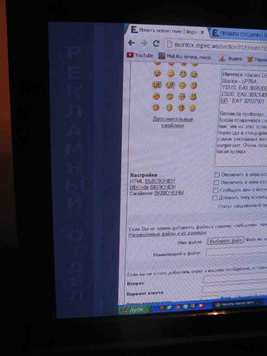

Имеется плазма LG42PC51-ZB
Шасси - LP78A
YSUS: EAX 36953001
ZSUS: EAX 36921401
БП: EAY 32927901
Телевизор принесли с неисправной платой YSUS, сняли с донора включили и возникла проблема, при выборе режима изображения в режим 4:3 по бокам появляются серые полосы на которых написано рекламное сообщение См. приложенную картинку. Очень прошу помощи как избавится от этого, в первый раз такое вижу.

Панель выгорела от статичной картинки.

Думаю вряд-ли, когда панель выгорает, эту картинку видно и при выключенном мониторе, а тут такое чувство что её зашили, где-то в сети находил похожее только на телевизорах Sony, там всё решалось отключением демо режима, в моём случае демо режим и настройки цветов боковой засветки через меню неактивны (проскакивает функцию) это и навело на чувство что картинка прошита.

Это уже в последней стадии. Если была бы прошита, то была бы ярче, красочней и несла бы больше информации, чем просто "Рекламный отдел".

Тогда почему все настройки цветов этой самой боковой панельки блокированы?

Shurik_, на фото сигнал с компа, а с антенны что?

С антенны сигнал нормальный, а когда выставляешь через менюшку режим 4:3 (неполный экран), тога всё тоже самое. Человека пытать бесполезно он сказал что ему его отдал кто-то.

Ну так хрен ж его знает, где он стоял и как его использовали. Тем более там ещё след от рамки 14:9 просматривается. Или это тоже зашито?

Shurik_, включи такой же серый фон на полный формат и всё станет ясно.

Ручки ставили 4:3 , пусть теперь смотрит рекламу.
