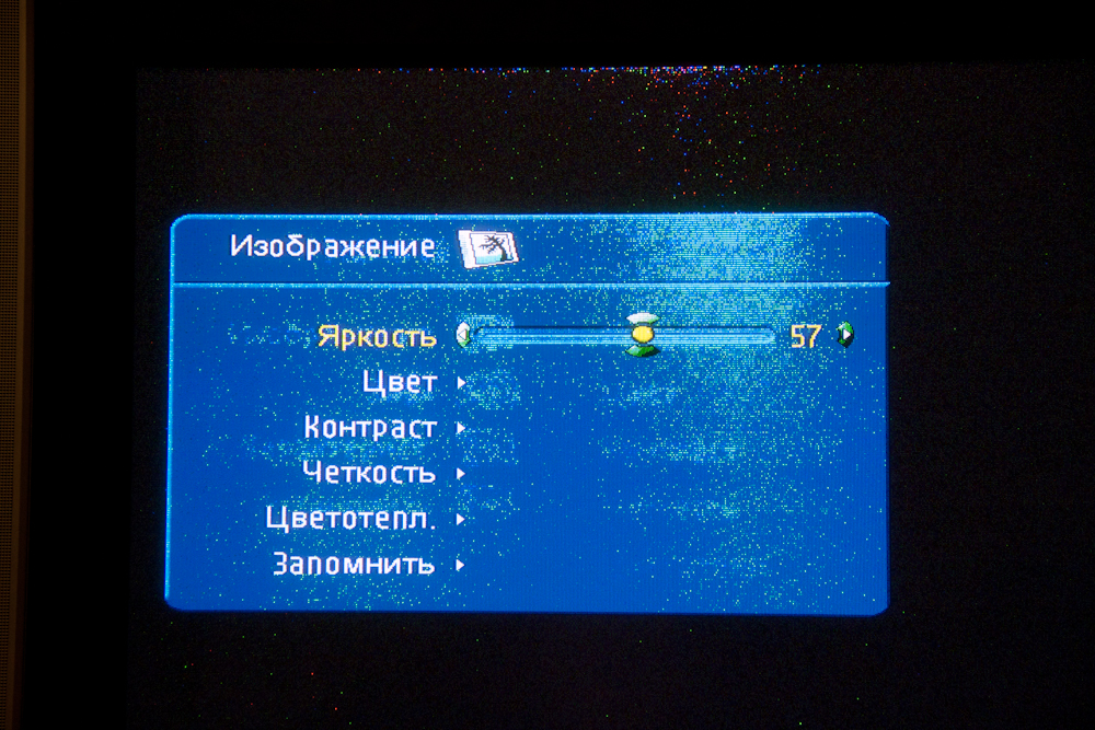

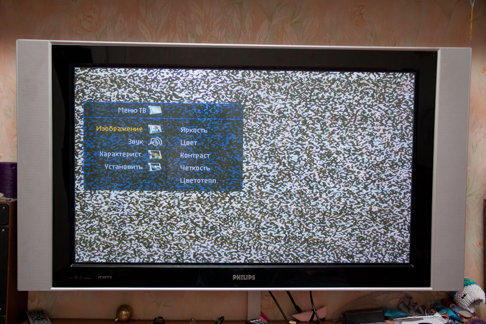

Показывал отлично, пока не появились помехи на темном изображении. Как бы мушки красно-фиолетовые в верхней части экрана. Так отработал пару дней и совсем умер. Не работает именно видео режим, ни через SCART, ни через HDMI. У нас нет эфирных аналоговых каналов, поэтому проблематично этот режим проверить.
Раньше у этого телевизора был дефект: сгорели Y-планки и Y-MAIN. Планки поменял, игрек отремонтировал. После этого он отработал два месяца. В какую сторону вообще смотреть?
Без видеосигнала, вроде все хорошо
 Размер файла:  747.11 КБ
 Просмотрено:  721 раз(а)
Видеовход, картинка отсутствует, толькомурашки по экрану

Тут видно искажение цвет меню

смотреть на "мушки ...и, искать их причину.

Есть подозрения в сторону игрека. Панель вряд-ли могла сесть за 2 дня. Напряжения действительно - как на наклейке...
