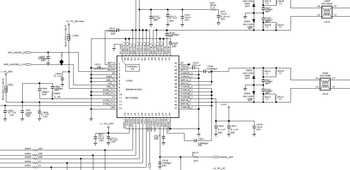

Здравствуйте, товарищи!
Принесли телевизор в ремонт с проблемой, что во время работы пропало полностью изображение, черный экран. После этого его выключили и включили. На мониторе бегало "Не запрограммировано". Подключили флэшку и запустили с нее видео - картинка отличная но нет звука. С антенны картинки и звука нету.
Я подключал к нему комп - картинка отличная. Звук есть, но только через наушники. С флэшки тоже все прекрасно, только звук через наушники, на динамики звук не выходит.
Из визуальных дефектов - только прогар текстолита, видно, что сгорел smd конденсатор с резистором. Соединение(дорожки) восстановил - звука нету все равно.
Ниже сфоткал все, что думал пригодится. Если нужны еще изображения или информация - скину.

Вот фото разъема и ИМС которая отвечат за звук(я так думаю):

Так в чем вопрос? Только в звуке? Заряди дополнительный УНЧ, выход с наушников. Если не устраивает, SSB явно дороже!

т.е. я могу подпаяться к выходу на нушники и через усилитель пустить сигнал на динамики?
А как же все-таки проверить существующий УНЧ?
ДОБАВЛЕНО 30/03/2012 16:39
где там питание хоть, может я его подкину, если не приходит на ИМС?
даташит не нашел на эту микруху недовольство, огорчение

Сообщение #4 От 02/04/2012 10:10 цитата
mezenok писал:
NTP-7100
http://archive.espec.ws/section315/file24305.html

Сообщение #5 От 03/04/2012 14:15 цитата
Звук сделал, припаяв новую схему усилителя и взяв сигнал с наушникового выхода, но идет сильный фон. Так же оказалось, что не работает тюнер.

Сообщение #6 От 03/04/2012 17:44 цитата
Схема помогла? NTP-7100 и NTP-7000 ноги совпадают?

Сообщение #7 От 09/04/2012 15:52 цитата
Ноги немного не совпадают, к сожалению.
В итоге пришли к выводу, что нужно менять всю плату в сборе, т.к. нет возможности разобраться и починить TV-тюнер, а он не работает вобще.
