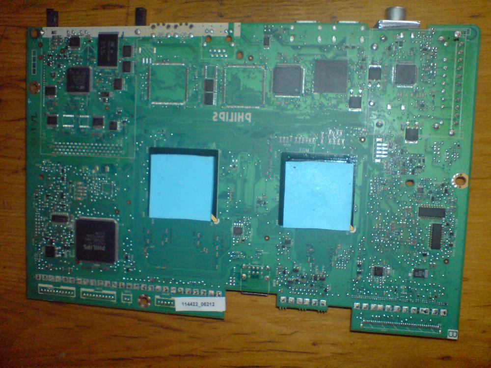

PHILIPS 42PFL7562D-не включается Вернулся через полтора года по перепаду в сети.Сейчас при включении загорается синий светодиод и гаснет.Красный светодиод не моргает нет никакой ошибки.Когда отключаю на SSB разъем 1M03(второй разъем слева на фото)-экран засвечивается серым.Лампы светятся.Пробовал другой SSB подкинуть(не уверен что рабочий)При включении светодиод загорается синим потом моргает красным 6 раз и 2 раза коротким.На предохранителе на SSB появляется питание 11.8 вольт и пропадает.Соответсственно на преобразователях тоже.

Икар писал:
Так и просвети нас конкретикой. Блок питания исправен и выдает .......... в вольтах.
Команда на включение ТВ (с кнопок/пульта) поступает на запуск БП/инвертор или не поступает с проца?
Напряжения на майне ............... в вольтах поступает/преобразуется и т.д.
Шины, кварц и т.д. Вот что нам надо.
Чуть не забыл, состав где в теме?
Икар
Сообщения: 1335
Сообщение #3 От 08/10/2013 10:26 цитата
Блок питания исправен.Выдает ровно 12 вольт и 24 вольт.Удалось запустить телевизор.Если выключить из розетки то через 20 секунд запускается.Проделывал так много раз.Но если выключить с пульта-загорается красный светодиод.Включаю с пульта-загорается синий и опять переходит на красный.Включаю снова с пульта и все телевизор начинает работать.Работает пока не выключишь с пульта.На преобразователь приходит 11.9 вольт и выходит 3.34 вольт.3.3 вольт тоже есть.Проверил питания 12V,9V,+19,-19,25,5.2Vвсе есть
