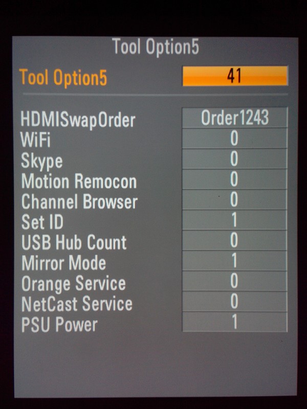

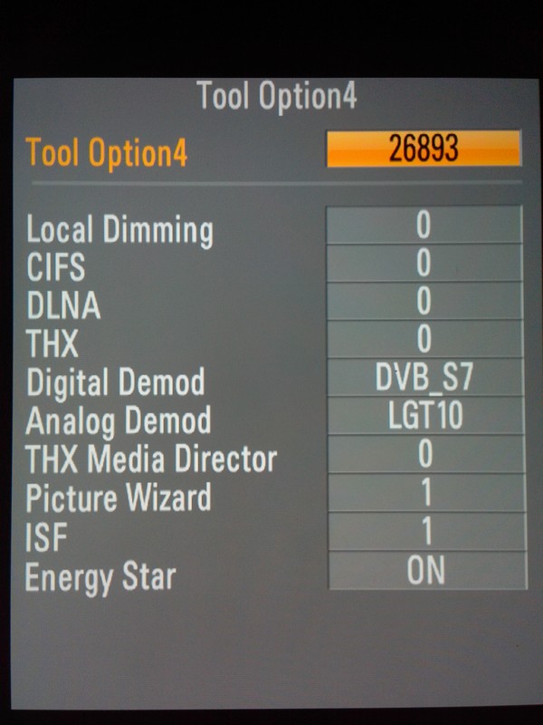

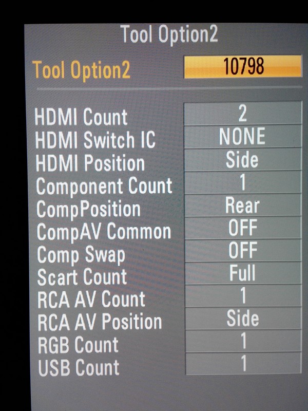

Разобрался с цветом.
По совету semvictor изменил в СР тип матрицы: цветность восстановлена.
Теперь другая проблема - тюнер.
Выкладываю скрины СР.
Мож кто подскажет, где здесь тюнер включается.
  Tool Option 2.JPG  111.19 КБ  Скачано: 806 раз(а)
  Tool Option 3.jpg  111.62 КБ  Скачано: 666 раз(а)
  Tool Option 4.jpg  74.06 КБ  Скачано: 643 раз(а)
  Tool Option 5.jpg  76.75 КБ  Скачано: 651 раз(а)

Поколдовал с опциями СР, касающихся входов. Изменив пункт расположения RCA AV Position с "SIDE" на "REAR" - получил изображение по AV-входу.
Тюнер TV не видит.
HDMA входа не проверял (пока кабеля нет).
Из приколов: в Tool Option2, в пункте HDMI Count стоит "2", в то время, как HDMI входов 4.
Воспроизведение видео через USB, почему-то, тоже отключено. Включил.
Поставил прошу поновее, с офф сайта.
Всё та же хрень... недовольство, огорчение.
Помогите разобраться с тюнером.
Его (видимо) уж кто-то сымал (пропаивал?).
И лезть туда не шибко охота...
Есть там, где-то, второе меню InStart.
В нём можно менять настройки тюнера.
Не смог войти.

iv-9
Сообщения: 6391
iv-9
Сообщение #20 От 23/11/2013 02:36 цитата
TDTJ-S001D сам по себе г., так что не факт, что проблема софтовая, а не в железе. Погугли по марке.
