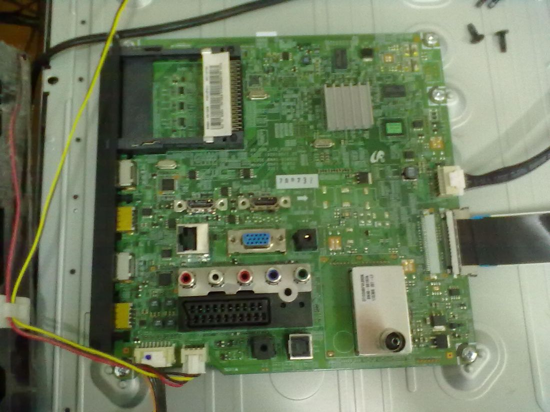

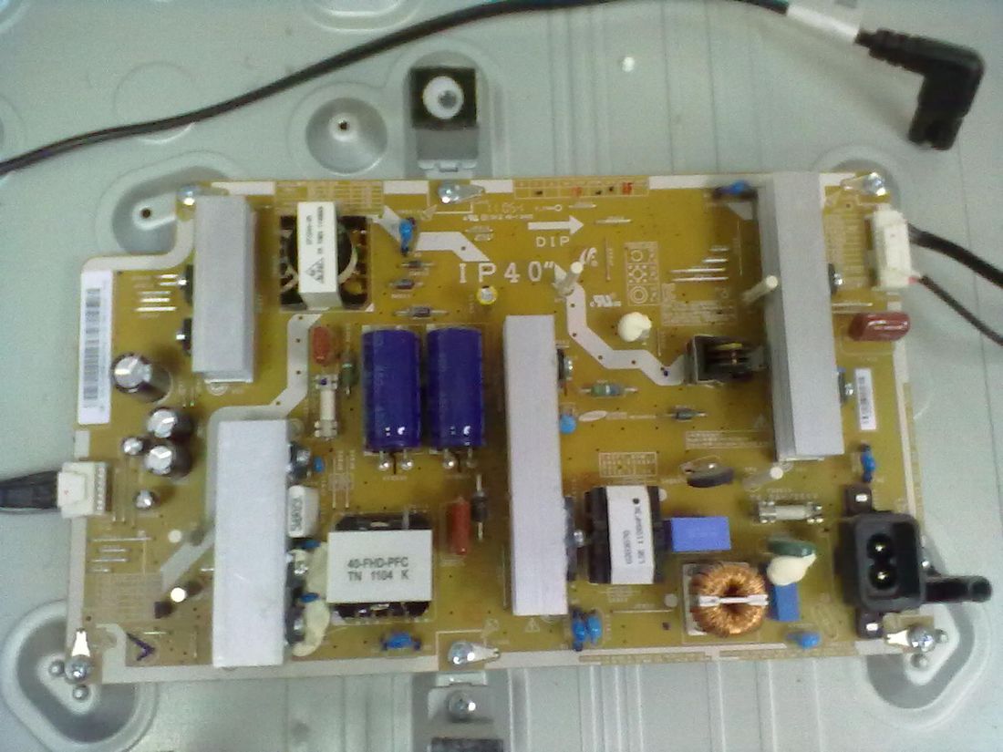

Доброго дня товарищи. Samsung полосы на экране
Состав:
Samsung LE40D550K1W
мать : BN41-01603C
БП: BN44-00440A rev 1.1
Напряжения на БП: 12.3v , 5.2v

newalyahka, а где же сведения о матрице и замеры напряжений. Да и вообще, тему зачем создал?
newalyahka
Сообщения: 18
Сообщение #3 От 11/11/2013 08:25 цитата
Матрица BN07-00980a
Напряжения на БП 4.2v, 4.99v, 5.12v, 12.19v
На стабилитронах на маин напряжение в норме.
Заметил сейчас сильно греется микросхема на тюнере. руку обжигает.
Та что выше греется сильнее, вторая меньше.

newalyahka, продолжаешь свой монолог. Двигатель отказал - проверяем давление в шинах. Вот на что похожа твоя тема.
Партномер матрицы мне ни о чем не говорит. Замеры измеряют не нормами а в вольтах. Нет замеров на T-con.
newalyahka писал:
До этого феномена еще дойдем, если не переместимся в другой раздел.

newalyahka писал:
Подозреваю что дело в тюнере, греется не по детски.
То что его надо менять, сомнений у меня нет, но что тебе мешает перейти в режим AV и посмотреть на изображение?.
newalyahka
Сообщения: 18
Сообщение #7 От 11/11/2013 10:47 цитата
В любых режимах полосы. Без тюнера изображения нет, черный экран.

newalyahka, на твоем фото и так видно, что трабл не в тюнере ( хотя тюнер явно подлежит замене).
newalyahka писал:
T-CON S100FAPC2LVO.3
Питание 12.3В. Где еще замерить?
Напряжения на контрольных точках.

Изображение сейчас есть, без тюнера. Так же с полосами, причем с самого низа около 5см показывает нормально, выше уже полосы идут.
Беременных конденсаторов нет.
newalyahka
Сообщения: 18
Сообщение #10 От 28/11/2013 08:42 цитата
Подкидывал MAIN с другого телевизора, изображение такое же. Скорее дохлая матрица. Всем спасибо за участие тему можно закрыть
