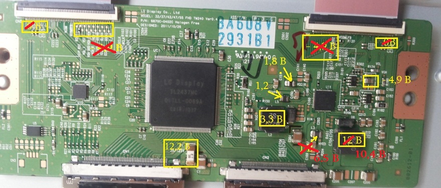

Принесли Philips 47PFL6007T/60 с проблемой: после подключения к ноутбуку через HDMI пропало изображение, осталась только подсветка. При манипуляциях с пультом изменяется свечение подсветки. Когда заходишь в меню, экран светится светло серым, при выходе из меню изменяется на темно серый.
Мной были произведены замеры на маин боард и на T-con, они представлены на изображениях.
Во время проведения замеров случайно коснулся пальцометром шимки U11 на T-con, я правда не знаю, какая должна быть температура, но по опыту с буками явно перегрев примерно 80 С.
Основные платы main board: 3104 313 65664
T-con: 32/37/42/47/55 FHD TM240 VER 0.4
hdmi разъемы подходят к микросхеме Silicon Image I9387ACTUC на изображении отмечен большим красным кругом
флэш 25p10vp малый кр. круг
Подскажите, куда копать????

bboy-kvant, повтори замеры на T-con с отстёгнутыми шлейфами в сторону стекла. Шимку тоже пощупай.

bboy-kvant
Сообщения: 7
Сообщение #9 От 02/04/2014 10:41 цитата
Без стекла изменения серьезные, первое это пропадает перегрев шимки, второе изменение напруг на Т-con, частично представлены на изображении частично описаны здесь.
На разъемах подключения к стеклу, в местах где было по - 4,9В, появились новые значения разбросом от - 4,9В; 7,5В; 27,5В.
На тех же разъемах в отмеченных местах со значением 0В , появились напруги по 3,1В в перемешку с 0В.

при подключенном левом шлейфе изменяется напряжение на разъемах к стеклу там где было 4,5В стало 8,2В, сравнивается с отключенным стеклом
при подключенном правом шлейфе появляются те же напряжения что и при полностью подключенном стекле

bboy-kvant
Сообщения: 7
Сообщение #15 От 02/04/2014 15:10 цитата
меня больше интересует за что отвечает правый шлейф?
если она греется значит на другом конце шлейфа есть пробой.
возможно я и описал сумбурно, но уже по показаниям понятно что шим исправна
VGL = -5В , VGH=28В при отключенном правом шлейф , при подключенном 0В
питание микросхемы 12В
расписывать все питания шим смысла нет, верхняя часть шимки как раз формирует 28В и 7,1В которые в свою очередь уходят на правый разъем, при подключении шлейва данные напруги равны 0

bboy-kvant, ты сам себе и ответил. Лезь в панель, может повезёт и найдёшь дефект на планке.

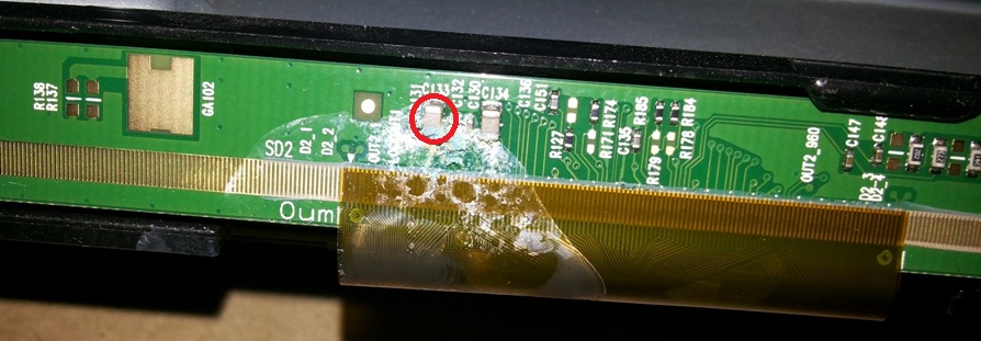

Сообщение #17 От 03/04/2014 10:12 цитата
повезло! нашел. только панели капут. отмеченный кондюк пробит. заменил, пропаял в местах окислов, опять проверяю снова пробит. Снял замеряю без него , короткое .
так что тема закрыта, всем спасибо.
  стекло.jpg  112.18 КБ  Скачано: 1607 раз(а)

Сообщение #18 От 03/04/2014 11:09 цитата
Непонятно только, при чём тут это?
bboy-kvant писал:
Окислы, надеюсь, вымыл?

Сообщение #19 От 03/04/2014 11:33 цитата
это слова клиента, а там видимо просто совпало что подключил к HDMI и пробило стекло.
конечно вымыл, не один залитый ноут поднимал, так что опыт есть.
