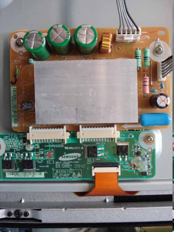

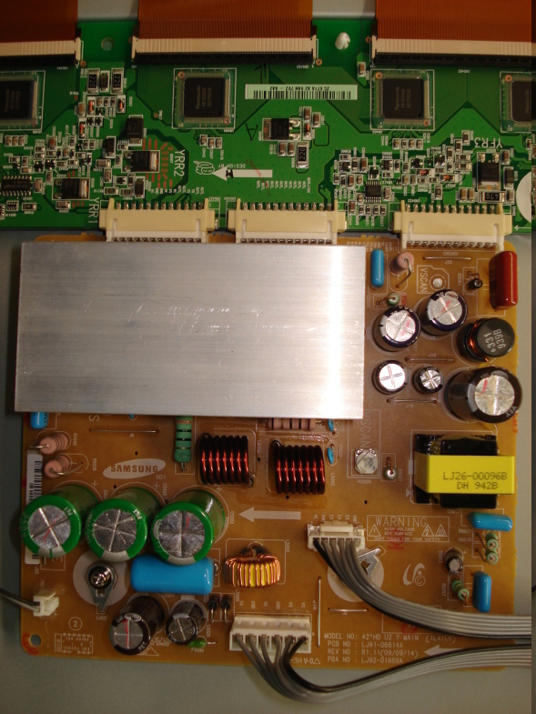

При включении щелкает реле и дальше молчит. При замере напряжений оказалось что просаживается 210V на плате Х-main Отключил разъем идущий на X-main. БП заработал в рабочем режиме все питание соответствует подписаному на разъемах. На X-main 42U2 сгорел Q4002 RJН30E2 его заменил а на плате 42U2 X-BUFFER сгорели Q4503 И Q4504 G7S313U подскажите пожалуйста что это за полевики и чем их можно заменить.S42AXYB08/SAMSUNG-Plasma
F65A B450/SAMSUNG-Chassis.

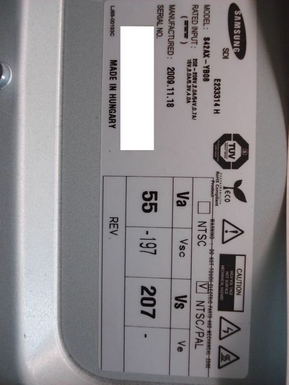

Гдето я это уже видел..улыбка...
Есть (почти) такой телек в разборе.
Вот его панель.И шильдик.
Пиши если что померить (выяснить) надо.
Глянул цобако почти все другое.

Вопрос решён путем замены 42U2 X-BUFFER, взятой с донора.
