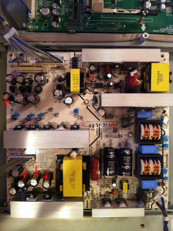

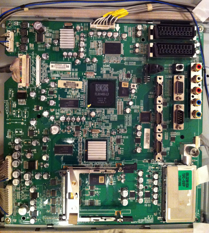

Телевизор LCD LG 32LB76-ZD пропадает изображение!
БП YP32DVR
P/N : EAY43596801
PCB Ver 1.0
Main CHASSIS LD730/LD75B
EAX37632202
ИНВЕРТОР LC320 6632L-0494A
LGIT PNEL-T712A REV-1.3
T-CON DESI: LC320WXN-SAA1
P/N : 6870C-0195A!
Поступил телевизор на ремонт, с проблемой не включается, вскрыл телевизор, обнаружил четыре конденсатора С221 С222 С223 С207. После замены телевизор запустился, но спустя минут 10 пропадает изображения, при этом присутствует звук, и подсветка работает. Проверил питания на сетевой банке, 380 вольт соответствуют, выход питания с блок питания соответствуют, на T-con 12 вольт поступает.. когда изображение пропадет 12v тоже присутствует на T-CON
Может кто то сталкивался с такой проблемой..

Иван Зенин
Сообщения: 6784
Иван Зенин
Сообщение #2 От 13/10/2013 22:44 цитата
serq98, а остальные замеры на тиконе? Название панели допиши в состав.

Иван Зенин
Сообщения: 6784
Иван Зенин
Сообщение #6 От 13/10/2013 23:32 цитата
serq98, фото T-con и замеры на контрольных точках.
serq98
Сообщения: 103
Сообщение #7 От 13/10/2013 23:36 цитата
Иван Зенин, фото T-CON выложено
ДОБАВЛЕНО 14/10/2013 00:37
Иван Зенин, сейчас замеры выложу
serq98
Сообщения: 103
Сообщение #8 От 13/10/2013 23:43 цитата
Иван Зенин, замеры T-con 12 вольт есть, предохранитель целый
VCC-3.3v
EXT_VRR-0V
VRR_OUT-0V
VCL-6V
не могу разглядеть как точно точка описана YQ_M-19V
шлейфы зачистил, заново одел, результат такой же

serq98
Сообщения: 103
Сообщение #12 От 14/10/2013 16:42 цитата
sancio, пробовал уже...
ДОБАВЛЕНО 14/10/2013 17:45
snoopy, подсветка точно остается, исчезает полностью изображение, не видно не меню, не номер конала.. при этом есть звук канала... такое впечатления что T-CON не подсоединен.. но на T-CON все микры греются нормально

Ihor S
Сообщения: 45
Сообщение #18 От 15/10/2013 23:16 цитата
Изображение нормальное пока работает,артифактов нет?
serq98
Сообщения: 103
Сообщение #19 От 16/10/2013 00:38 цитата
Ihor S, изображение при включении 10 минут есть, после с прогревом изображение исчезает, буд-то T-CON нету, тупо подключена только подсветка
ДОБАВЛЕНО 16/10/2013 01:43
Ihor S писал:
да нормально... артефактов нет..
Ihor S
Сообщения: 45
Сообщение #20 От 16/10/2013 00:51 цитата
У меня на етом шасси изо было с артефактами,иногда изчезало.Проблема была по питанию на майне.
