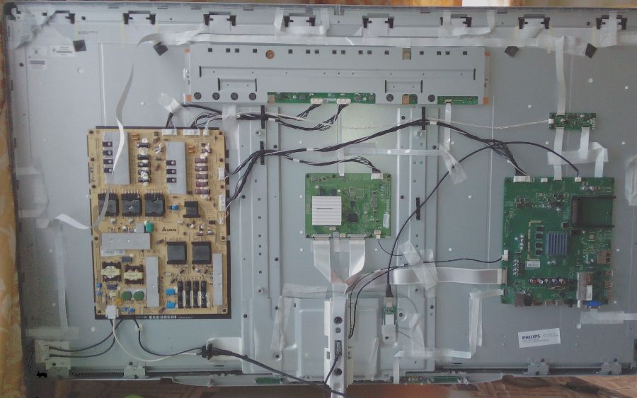

Здравствуйте уважаемые форумчае !
Прошу совета по ремонту телевизора PHILIPS 52PFL9606T/12

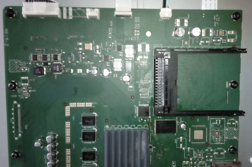

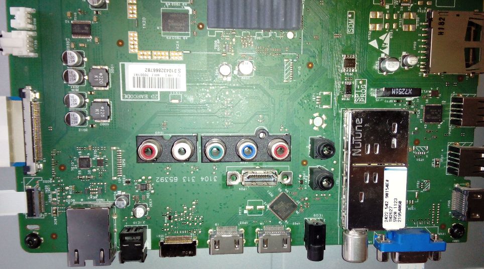

Собран на Chassis Q551.2E-LA
плата SSB S 310432866782 отдельно стоит блок т.н. BOLt-ON его номер S 310432867067
К которому подключен Т-СОN и управление подсветкой динамическое
Матрица стоит SHARP LK520D3LB63 отдельно на стикере матрицы такой ещё номер

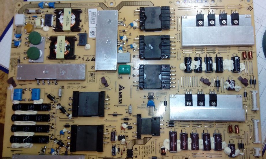

<< B1543 >> .Отдельно стоит DC| DC преобразователь для пиания и управления AMBILIGHT
Блок питания DSP 318AP фото приложено .
Пришёл в ремонт с неисправностью постоянно перезагружается .
Мои действия : проверил блок питания все напряжения в норме и стабильные .

Дампы ЕЕПРОМ 7F58, SPI flash standby 7F52, и 7F20 NAND flash 29F4G08ABAD слил через программатор .
Решил что дело в нанде нашел донора стер проверил на бед блоки все было нормально без бед блоков
и залил дамп который скачал с оригинала , но результат моих манипуляций 0 .Как перезагружался так
и перезагружается .
У меня есть подозрение что проблемма в не в железе , а в програмном обеспечении , но вот как решить
эту проблемму не знаю .
Поэтому прошу помощи у более опытных мастеров !
Фото телека майна и блока питания прилагаю.
Лог работы телевизора прилагаю .
