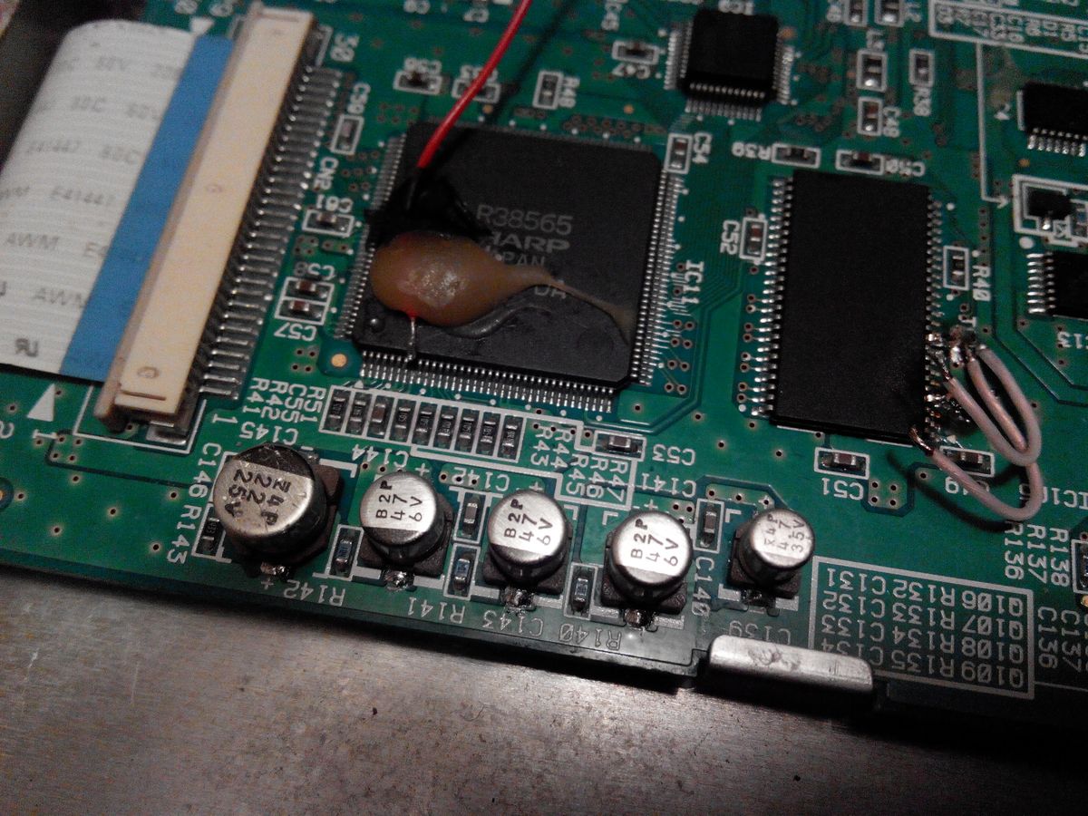

Здравствуйте. Нужна помощь в ремонте TV ANLIJIA 7,2".
Шасси - ALJ750.PCB
Дисплейная плата - Sharp QPWBS1017CPZZ.
Дисплей - Sharp QPWBX1723CPZZ
Некоторые Микросхемы на основной плате:
LC863328A 5Y29
LA76810A
LA7642N
Atmel 236 24C08
LM386

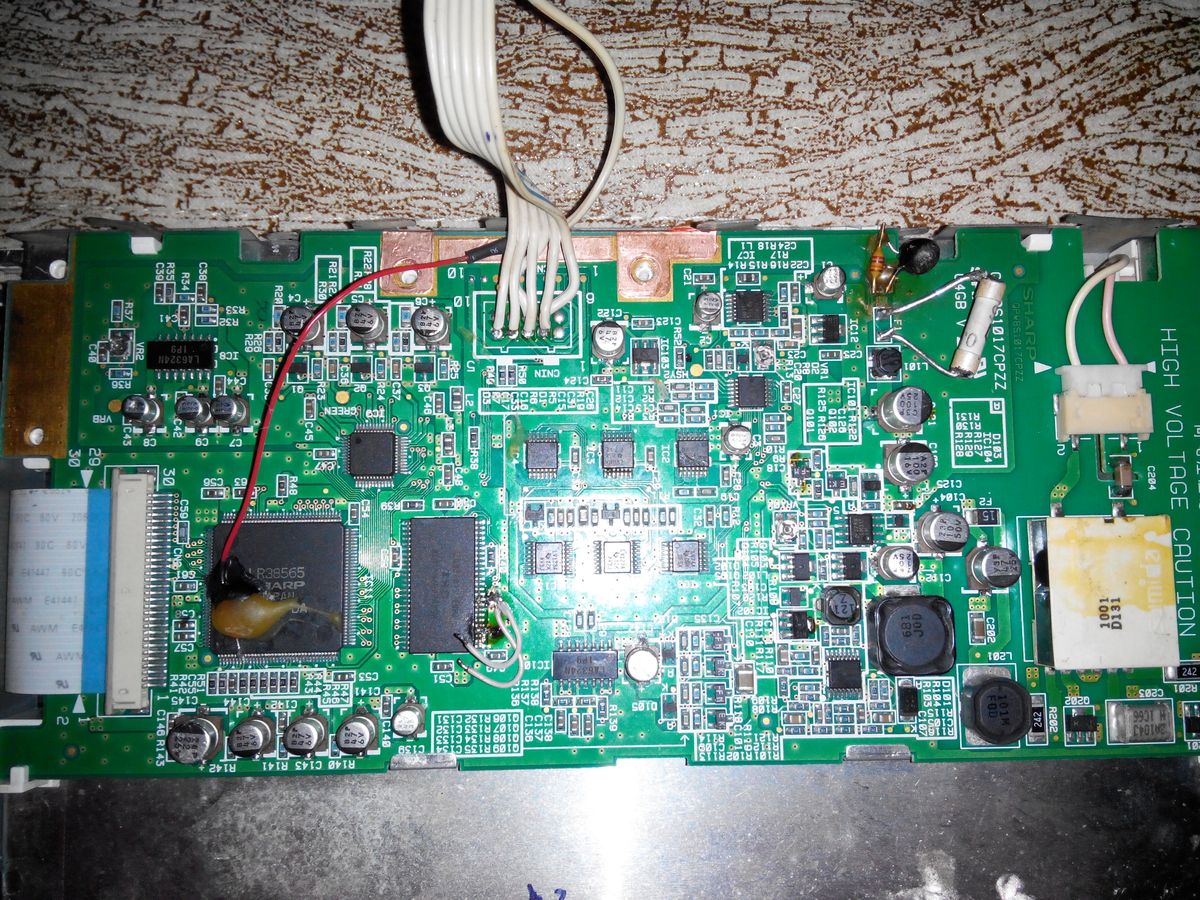

Некоторые Микросхемы на плате дисплея:
Sharp LR38565
MN5552
LA6324NM (2шт)
TL1451ACPW
LM317LM
Y2933
LV04A
LV74A
LV123A (2шт)
LV00A

На самой матрице ничего нет, просто светится и никакого изображения не выводит. На плату дисплея приходят 7 проводов с основной платы :
1 контакт :
2 контакт : Сигнал (B)
3 контакт : Сигнал (R)
4 контакт : +12 вольт
5 контакт : Общий
6 контакт :
7 Контакт : Hsync
8 контакт : Сигнал (G)
9 контакт :
10 контакт :
И 7 провод припаян сразу на вывод микросхемы Sharp LR38565. Судя по всему по этому проводу идёт Vsync.
И схемы нигде нет на этот телевизор, обыскал весь интернет и все форумы. Может у кого есть схема на этот телевизор, поделитесь, или помогите его отремонтировать, а то без схемы как слепой.

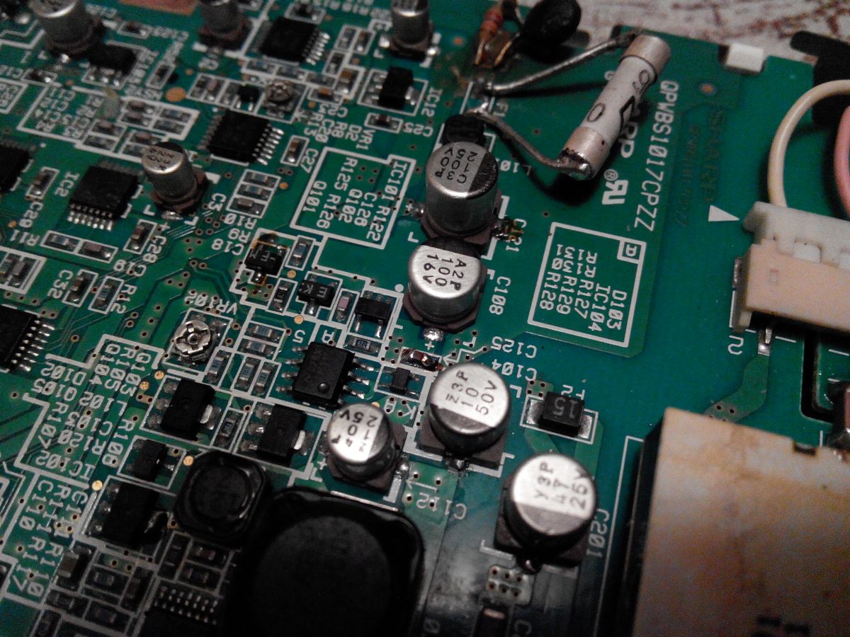

Вопрос по напряжениям на конденсаторах возник. На некоторых конденсаторах напряжение не соответствует, как мне кажется. А подробнее:
1) C141, C143, C144 стоят на 47 мкф х 6 вольт. На них висит напряжение 10 вольт.
2) С145 стоит 22 мкф х 25 вольт, причём плюс на общем проводнике, а на минусовом выводе +0,7 вольт. Я так думаю что на этом конденсаторе должно быть около -12 вольт. И это же напряжение идёт на один из выводов матрицы. Но как это отрицательное напряжение формируется и где, непонятно, 2 дня уже ищу, никаких сдвигов.
3) С108 стоит 100 мкф х 16 вольт. На нём напряжение 3 вольта.
На остальных конденсаторах по моему соответствует. Ну там где например конденсатор на 50 вольт, на нём висит 27 вольт, на 25 вольтовом, висит 12 вольт, там где 6 вольтовый конденсатор, на нём 3 вольта и т.д.
ДОБАВЛЕНО 26/09/2016 00:50
Забыл ещё, что не переключается режим TV - AV кнопкой на передней панели. Но это уже вопрос последний и не столь важный. Осциллограф есть, могу осциллограммы сделать в каких скажете точках и выставить. Уже и резисторы все перемерял, электролиты выпаивал проверял, керамические конденсаторы на кз проверил, транзисторы прозвонил, ну а микросхемы чтобы проверить, нужно хотя бы знать что за сигналы на них должны быть... Голова кругом.
ДОБАВЛЕНО 26/09/2016 00:54
Основная плата более менее схожа со схемой, которую я прикрепил в PDF, кроме блока питания и микросхем IC1, IC5, так как все напряжения формируются на плате дисплея, на которую схемы нет вообще, и проблема именно в ней.

Дисплейная плата
это где, что? Покажи дисплей.
Где указана панель?
