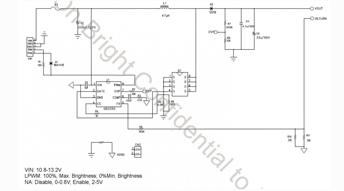

    После замены подсветки моргнул разок и все - драйвер затих.Схему ГуглЯндекс давать не хотит.
Порылся в даташитах, нашел "заковыку"
ессно и в даташитах про номиналы резюков ни слова
прилепил на пробу что под руку попалось (1.5к) -полевик 19R10L "взлетел" видимо больше 100вольт качнул...Чёй то не хоцца методом тЫка ремонтить, да и монтаж не для эксперементов.Может схема есть у кого-какой резюк ставить?
    ...оборвался похоже когда подсветка умерла
Можно конечно оставить без защиты по перенапряжению подмигивание ....но , в деревянном доме показует ...сгорим нафинг! смех

Сообщение #2 От 05/09/2022 20:02 цитата
iyzef,
  05-09-2022 200029.jpg  64.1 КБ  Скачано: 595 раз(а)

Сообщение #3 От 05/09/2022 20:49 цитата
semvictor, Спасибо!..буду пробовать.

Сообщение #4 От 05/09/2022 23:49 цитата
semvictor, ..ёё.сумашествие
    ..слепил делитель 240 на 10 к , допрыгивает всего до 50 вольт упс!
    а линейкам надо для 200мА 85вольт нужно.На входе OVP чуть меньше вольта должно быть - сейчас 1,2 вольта...
Надо чтоб в холостую (без линеек) ОНО хотя бы до 90вольт долетало.
    ..прилеплю на проводках "крутилку" -буду постепенно повышать порог защиты.

Сообщение #6 От 06/09/2022 11:04 цитата
iyzef писал:
А до скольки должно допрыгивать? (1/(10/250))*2=50. А если б не убрал второй 240к, то получил бы (1/(10/490))*2=98.

Сообщение #9 От 06/09/2022 23:45 цитата
Разобрался с резюками! подмигивание
...вот режимы , если надо кому
Результаты предварительных эксперементов -подбором резюков добился включения подсветки.Вроде все норм, даже закрыл его уже НО, ссцука начал гаснуть через 10 минут злость грубость
    .. Поставил резисторы "как должно быть" - на стрелочнике стрелка улетает за 250 вольт!!! сумашествие. Ессно микре кирдык

Сообщение #11 От 11/09/2022 00:42 цитата
гы-гы замочил негодяя !!!.
    ...сменил микру ---ФИГ ВАМ !! теперь ВАЩЕ не заводится! смех
    Ну ессно нашел таки гаденыша - оно грубость периодически обрывалось , понятно что драйвер творил что вздумаетсяподшучивать, дразнить
у подлого резюка один конец почти голый был! одобрение одобрение одобрение голливудская улыбка
