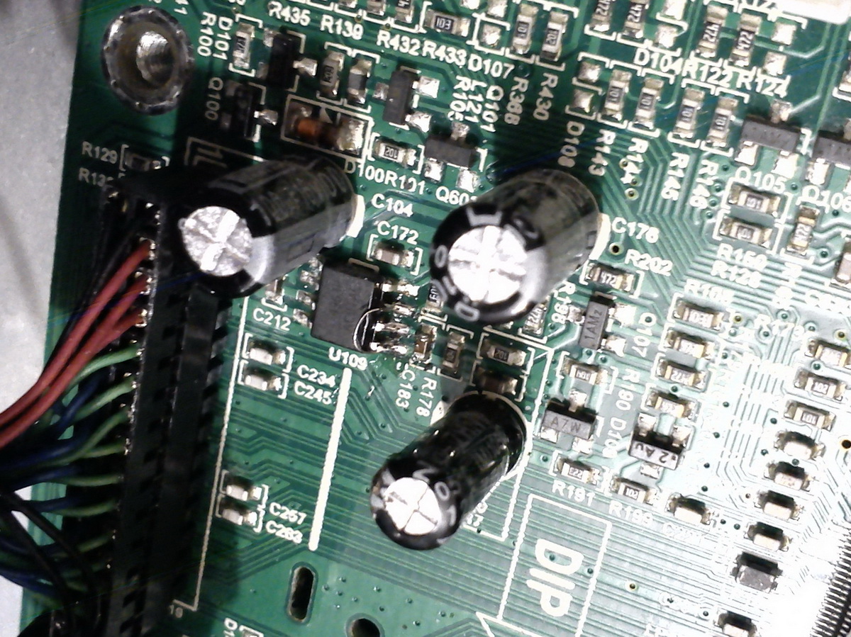

LCD RUBIN RB-23K101F шасси: mst6x16 вопрос о питании +5вольт
A591954
Сообщения: 144
A591954
Сообщение #1 От 09/12/2013 00:09 цитата
MST6M16JS-LF ПРОЦ И КВАРЦ TK D14.31818
W25Q16BV СПИФЛЕШ
W9412G6JH-4 ОПЕРАТИВКА
CDT-3FP212-01 ТЮНЕР
74HC4052 МУЛЬТИПЛЕКСОР (КОММУТАТОР)
SA7454 УСИЛ
3 ФЛЕШКИ ПО 24С02 (2ВХОДА HDMI, VGA)
СТАБИЛИЗАТОРЫ 3.3V, 3.3V, 2.6V И 5V
ИМПУЛЬСНЫЙ СТАБИЛИЗАТОР 1.26V НА МИКРОСХЕМЕ AOZ1071AI
И СБОРКИ ТРАНЗИСТОРНЫЕ.
Кто знает этот аппарат подскажите откуда идут 5 вольт на 1 ногу транзисторной сборки U109 AF4953P подающей питалово на матрицу. Схемы не нашёл, подозреваю что питание идёт так же как и на 3 ногу этой же сборки, получающей напряжение с U125 но не уверен, прозвонка первой лапки по нулям, кинул пока перемычку, всё работает но всё же интересно откуда на неё идут эти 5v? Предохранителей не обнаружил.

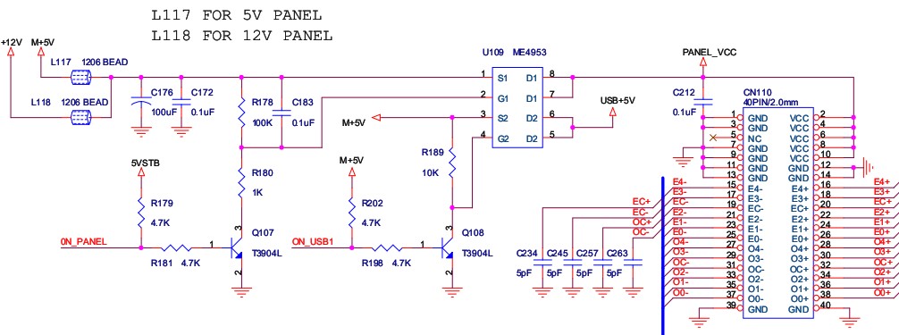

Сообщение #2 От 09/12/2013 01:43 цитата
  2013-12-09_024716.jpg  88.92 КБ  Скачано: 760 раз(а)
A591954
Сообщения: 144
A591954
Сообщение #3 От 09/12/2013 09:21 цитата
RAMMER, по сути в переходе обрыв, оставил перемычку как есть на фото, L117 на плате отсутствует.
RAMMER, Благодарю за помощь!
