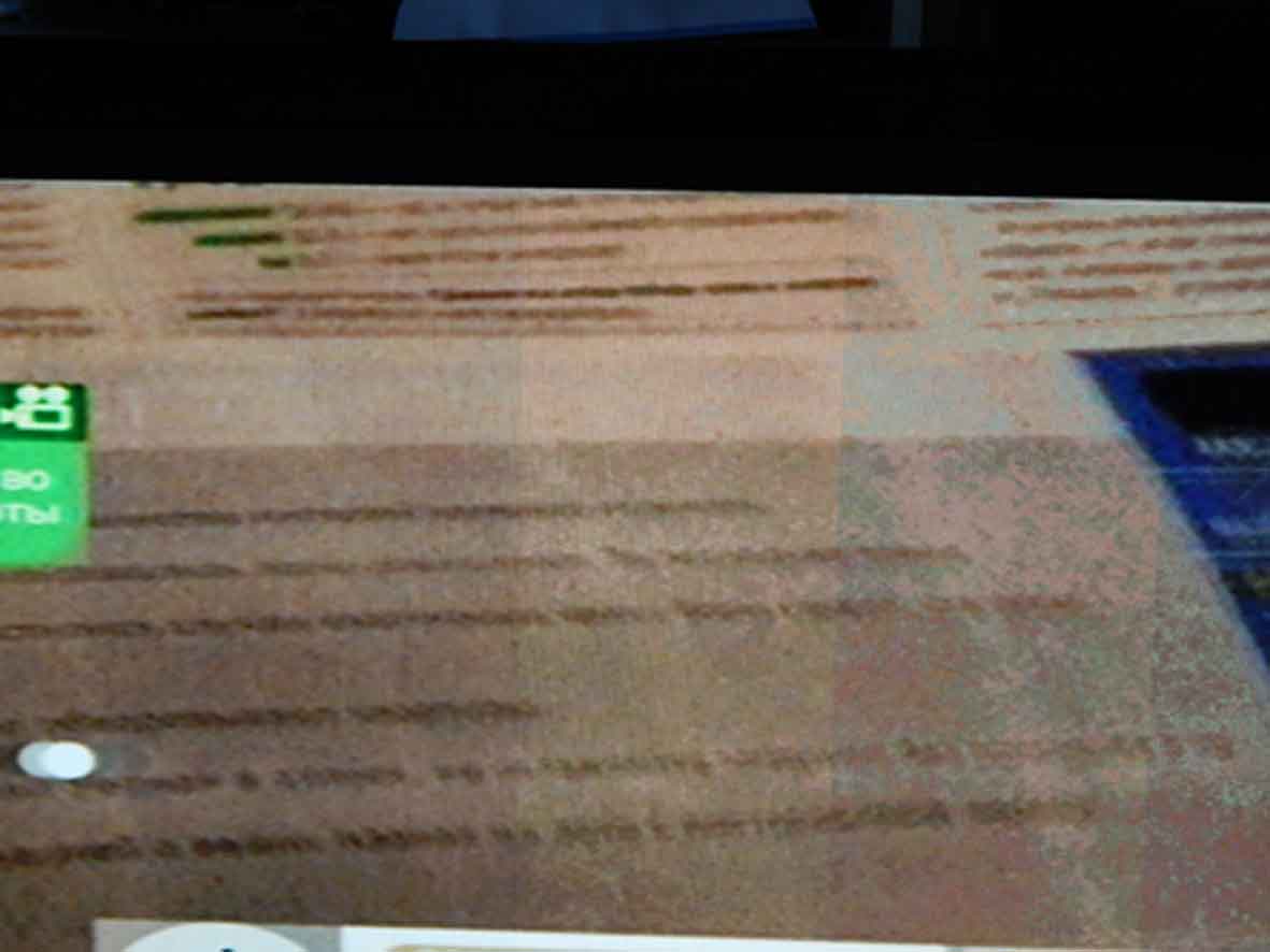

LCD LG 42LW4500 тёмная полоса посредине экрана
bratlev
Сообщения: 11
Сообщение #1 От 01/10/2014 16:54 цитата
Панель LC420EUF
Основная плата EAX64290501(0) V3.01.4
Модуль питания PSLH-L013A
T-Con 6870C-0358A ver 1.0

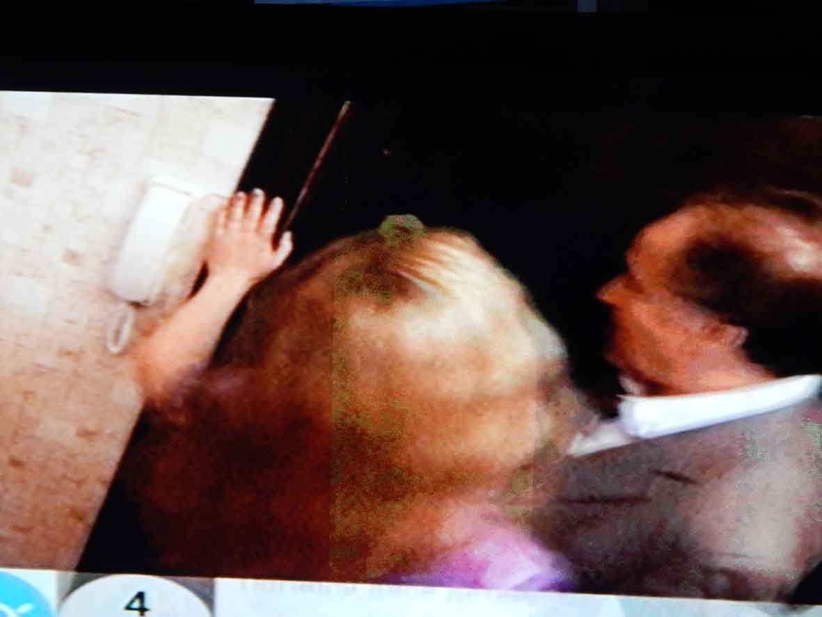

Не было изо и звука ,включался выключался от кнопки.
,была подсветка.Обнаружил, что на T-CON греется tps65168,питаниt VGH=0в. Отключил шлейфы с матрицы,VGH появилось 29в, Шимка греться перестала.
На плате матрицы нашёл пробитый кондёр керамический.
Заменил,вроде показывает,на радостях закрутил все винты, а тут опа,посредине изо тёмнная полоса и цветные тянучки.
Фото прилагаю. Завтра снова разберу, но что смотреть?

bratlev писал:
А есть пару тем здесь в разделе вот одна http://monitor.espec.ws/section31/topic122783.html а вот похуже вторая
http://monitor.espec.ws/section31/topic153134.html
Фотку сейчас твою переделаю.

Что-то повредил, затягивая болты. Сам всё увидишь.

Сообщение #4 От 01/10/2014 23:42 цитата
А чё на чёрном за хрень? На OSD её нету...

Сообщение #5 От 02/10/2014 15:57 цитата
Недавно был в ремонте PHILIPS _42PFL3605_60 полоса на светлых участках, замена шлейфа решила проблему. Попробуй поменять шлейфы местами.

Сообщение #6 От 02/10/2014 17:23 цитата
Менял пробитый конденсатор на плате матрицы С117. Сейчас на нём нет 16.6 вольт, оно есть на остальных похожих конд-рах-они самые большие на обеих платах
p/n6870s-1163a ,p/n6870s-1164a.Другие концы зтих конд-в на земле. Пробовал подать 16.6 в с другого конд-ра полоса осталась,вообще убрал этот конд-р - без изменений,такая же полоса.
шлейфы с т-кона на матрицу поменял, полоса осталась там же.

Сообщение #8 От 02/10/2014 18:37 цитата
bratlev, после замены кондера сколько VGH?И вообще,на остальных КТ что?О чем идёт беседа?Сначала разберись сам,а затем темы открывай.Ты его еще не вскрыл,а уже сопли пускаешь.Нахер вообще в него лез?
