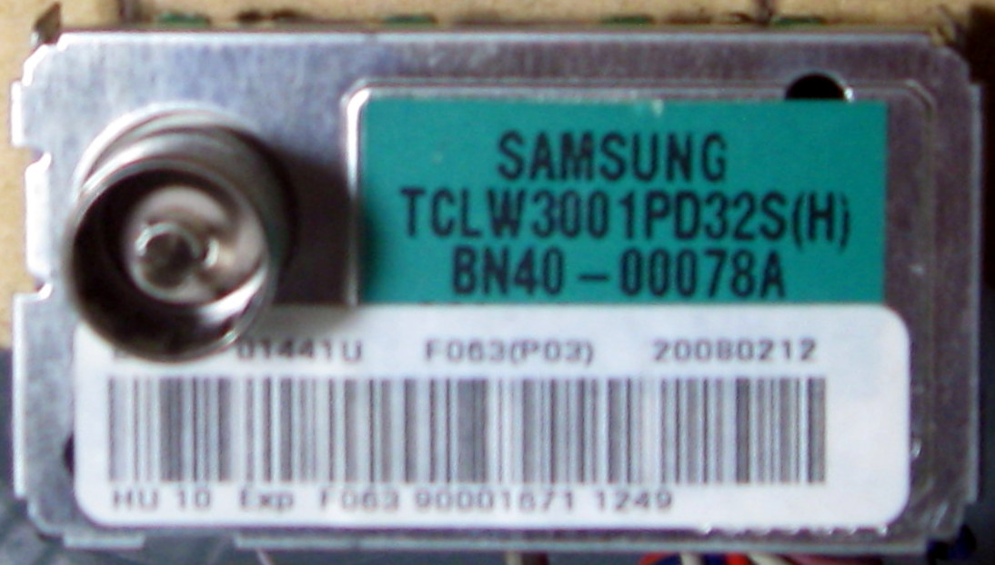

Сразу скажу, что опыта ремонта LCD мало.
LCD Samsung LE32R81BX/NWT
Main: BN94-01311F
Tuner TCLW3001PD32S(H) BN40-0078A
Power Supply: BN44-00192A
Неисправность :
После включения TV в течении 5-10 минут ( а со слов хозяйки возможно до 20 мин.) на экране только "белый шум".На пульт при этом реагирует,всё переключает,в меню входит.По прошествии этих минут начинает нормально показывать все каналы и уже не глючит до отключения. Если не на долго перевести в дежурку то стартует нормально, но постояв в ДР немного вновь включение через "белый шум".При работе с НЧ входов глюка нет.
Действия :
- проверил напряжения из БП на майн : на 5.3В есть 5.2В
на 12В есть 11,9В
на 13В есть 12,8В
напруги без пульсаций (смотрел осликом);
- проверил напряжения на майне на стабилизаторах ,что при "белом шуме" ,что при нормальной работе показатели аналогичны;
- замеры на тюнере (12 ножек) :
ВЫВОД ............."БЕЛЫЙ ШУМ"................ НОРМАЛЬНАЯ РАБОТА
t.cvbs....................... 2v....................................1,5v
nc..............................2,1v.................................2,3v
aft..............................4,5v.................................1,9v
t.agc...........................4,1v..................................4,1v
sif................................0v....................................0v
b5v.............................4,9v..................................4,9v
scl..............................4,9v..................................5,2v
sda.............................4,9v...................................5,2v
t.as...............................0v.....................................0v
b33v...........................33,3v-не меняется.............14,2v-меняется при
переключении каналов
nc.................................0v....................................0v
b9v..............................8,8v...................................8,8v
Сразу смутило,что на ножке подписаной как 33v гуляет напруга при нормальной работе,но потом понял,что это напряжение настройки.При глюке 33,3В как вкопаные при переключении каналов.
- в поиске похожей неисправности не нашёл;
вопрос : искать тюнер под замену?

Выпаял тюнер, тщательно пропаял, подключил через навесной шлейф. Изменений нет. Неисправность осталась, симптомы не изменились.
Внутри тюнера две микросхемы TDA9886TS и B1678 . Пробовал греть и охлаждал ацетоном - без результата.
ДОБАВЛЕНО 05/04/2015 19:25
Внутри тюнера конденсатора электролита нет.Пробовал подвесить 220х25в на шину +5в снаружи тюнера. Увы недовольство, огорчение - не помогло.

Бермудский
Сообщения: 267
Сообщение #14 От 05/04/2015 22:57 цитата
greg4357864 писал:
В меню сервиса глянь,есть ли там выбор разных моделей тюнеров,если есть может сбиться настройка на другую модель тюнера и мозги компосировать.
Думаю,что это не тот случай. Если бы не тот тюнер был прописан, то вообще бы не врубался. К тому же через разное время начинает работать.По моему секундомеру от 2 до 6 мин , но чаще 3,5 мин.Время глюка не зависит от прогревов, охлаждений, простукиваний, переключений каналов.
Характерно то, что после обесточивания TV на 1-2 мин может включиться нормально, а вот после паузы простоя (хоть в ДР, хоть при полном отключении) более 2-х мин глюк появляется 100%.
Правда после 2-3 мин отключения и глюк длится 10-30 сек.
ДОБАВЛЕНО 05/04/2015 22:00
n max писал:
.Можно и кварц подкинуть по моему там должен стоять-бывают глюки из-за него.
хорошая идейка! попробую.
ДОБАВЛЕНО 05/04/2015 22:04
подкину фотки тюнера
  тюнер 1.jpg  120.21 КБ  Скачано: 476 раз(а)
  тюнер 2.jpg  136.57 КБ  Скачано: 483 раз(а)
  тюнер 3.jpg  192.14 КБ  Скачано: 488 раз(а)

Бермудский
Сообщения: 267
Сообщение #19 От 06/04/2015 21:00 цитата
Нашёл тюнер один в один на подстановку - обрадовался подшучивать, дразнить
Но увы! ГЛЮК не ушёл недовольство, огорчение
Тюнер не виновен! Копаю дальше...
Сообщения: 17951
Сообщение #20 От 06/04/2015 21:14 цитата
Ну ещё остаётся квадратная шина-больше связей с внешним миром у тюнера нет+и изменение питающих напряжений с прогревом(маловероятно)
Надо смотреть шину осцилом
