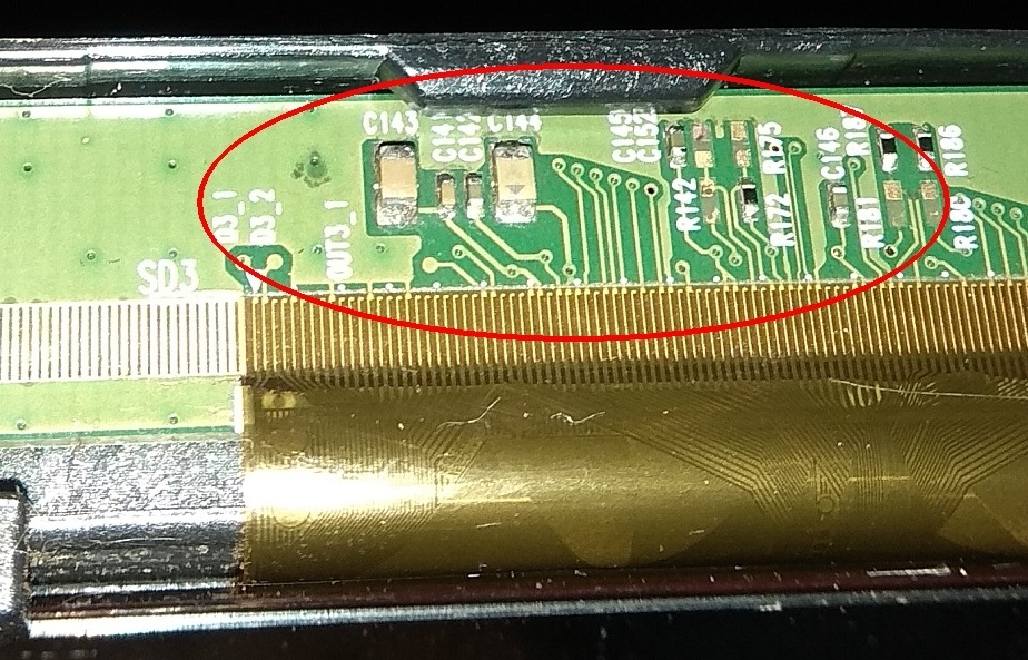

Принес ТВ с помойки думал как обычно разбита матрица, а нет матрица не битая.
При включении просто подсветка. На тконе кз на VDD при отключении планок кз уходит. Разобрал ТВ до планок матраса, а там.. тараканьи фекалии аккуратно на кондерах VDD но жидкости не было.
Кондеры пока не снимал узнать бы номиналы кондеров или отбалды ставить?

просто выломай их, обычно ни на то не влияет

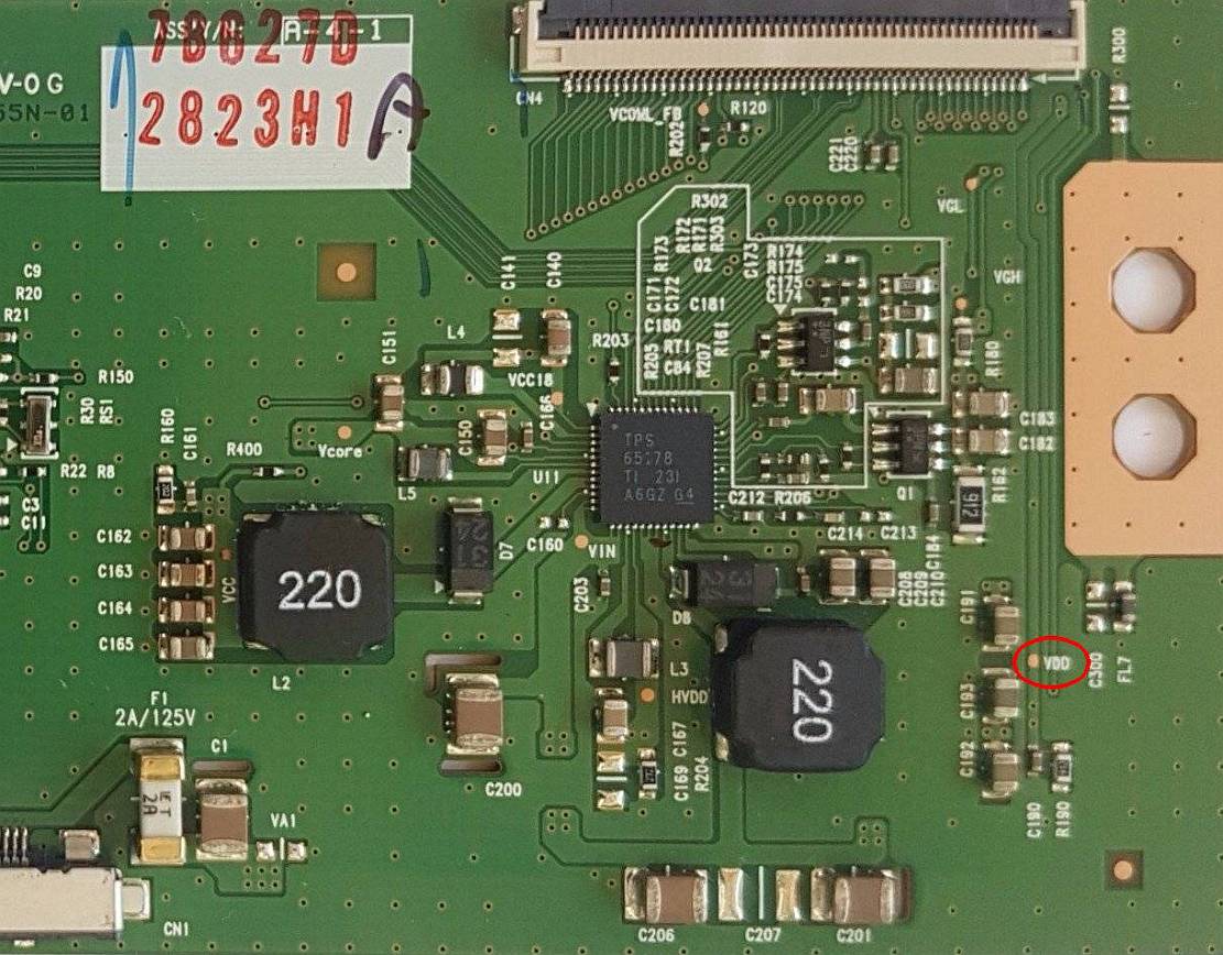

Проблема в том что кз почти на всех больших кондерах как определить какой пробит? с ЛБП подавать даже 1в туда боязно. VDD 3.3в?

Если боишься подавать напругу и греть током,тогда опаяй кондеры с помощью Розе и снимай по очереди.По фото не пойму все кондеры "глина" ?Обычно по 10mF стоят.
Видимо они там все параллельно стоят.
Как ты узнаешь какой из них пробитый НЕ ВЫПАИВАЯ???

Батарейку алкалиновую 1,5в, и щупай какой греется))))

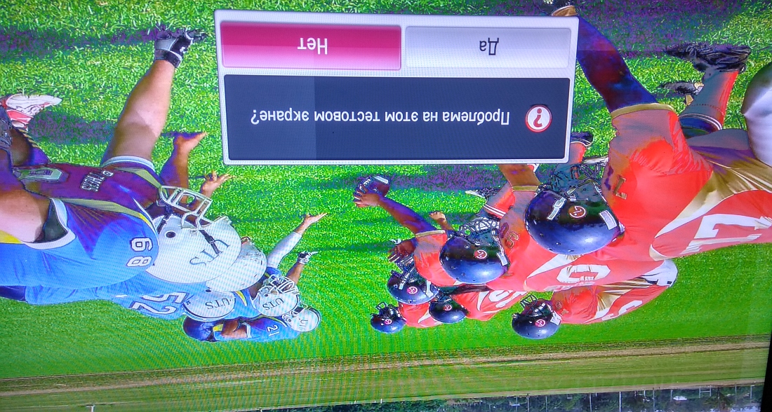

Нашел 4 кондера в кз просто их снял. Изо появилось чистое без полос но в негативе точнее цвета на месте а там где должен быть черный там белый и наоборот например заставка LG должна быть на черном фоне, а она на белом. Я такое встречал на мертвых тконах но не на LG

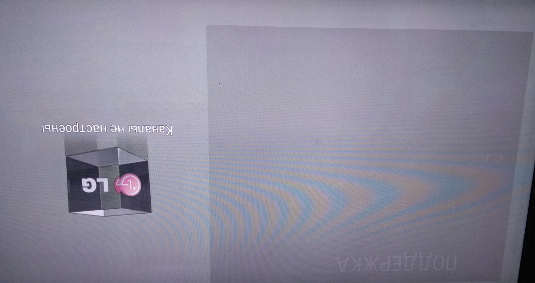

Вот такая фигня. Изображение накладывается даже после выключения ТВ на несколько минут останется. И артефакты тоже.

А что две трети темнее не смущает? При чём тут битность и сервис?

Сообщение #13 От 22/12/2019 09:28 цитата
Это не две трети темнее это остатки предыдущего изображения на 1 фото видно квадрат от "меню"

Нету негатива. Vcom или Gamma или Vgh нарушены. Или T-con подпален или планки недолечены.

Тогда планки. Было похожее после залития из-за обрывов резиков.

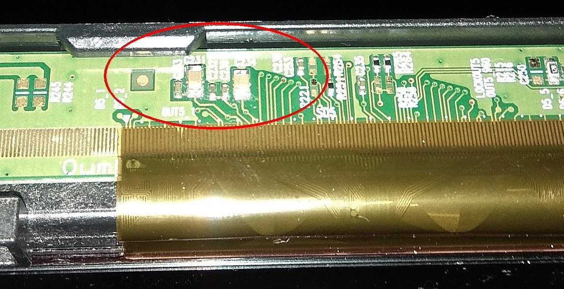

На правой планке протравлены 2 дорожки точнее линия одна VGH но идет на резисторы от которых идут дороги на шлейф.
Пока думаю как их восстановить они сверхтонкие. Микроскоп есть но он на столе на штативе куда вся панель не поместится.
На левой планке все дороги целые. Но почему тогда изо полностью искажено а не только правая сторона?
