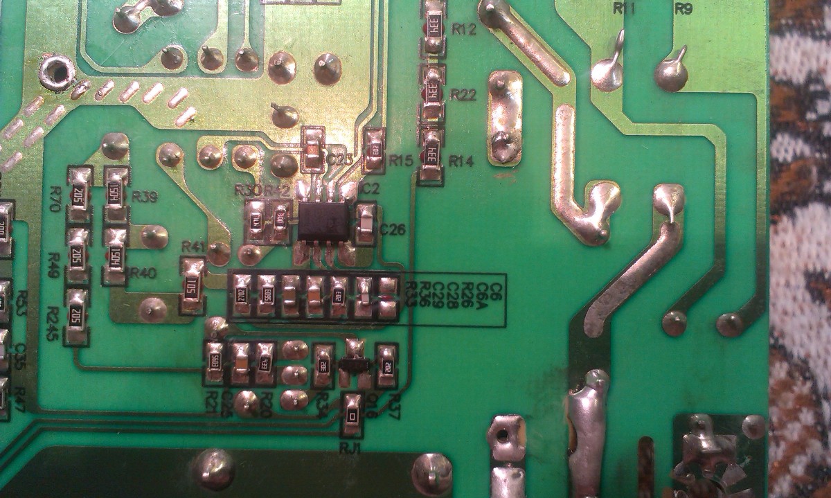

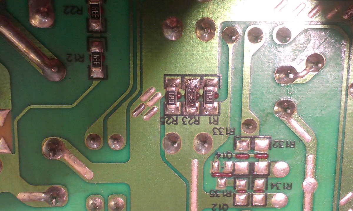

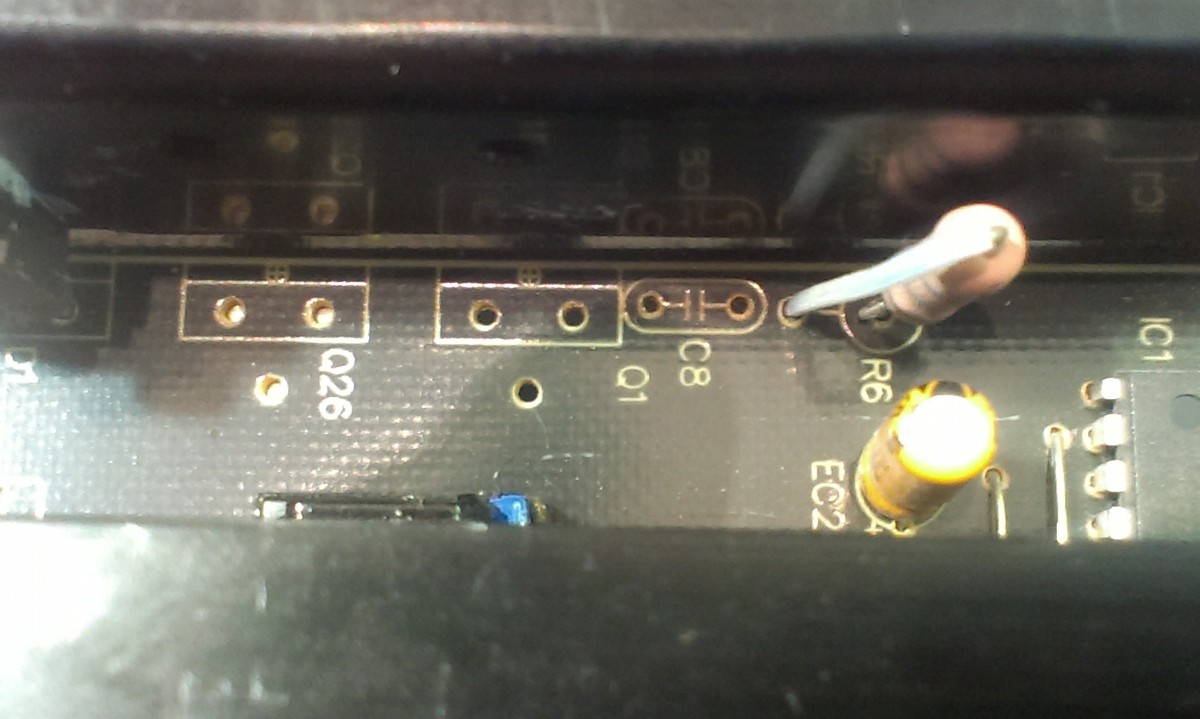

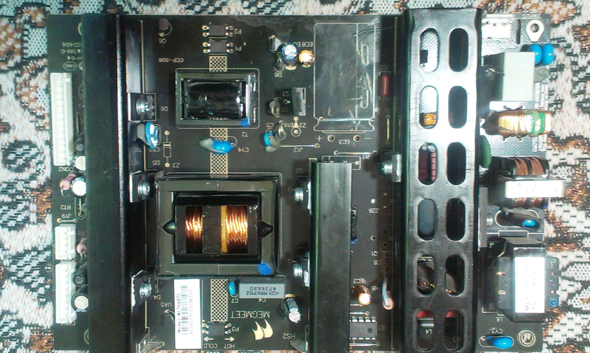

Ж.К.телевизор VP mod.LT-32N02V,блок пит.:MLT668TL.Прошу помощи в опознании сгоревших деталей:С8,R1,R22,R25.Резисторы подключены параллельно между истоком К3568 и минусом питания,читаются то-ли 1R0(скорее всего),то-ли 120(обуглены).С8 стоит последовательно с резистором 56ом 1вт между истоком и стоком полевика К3568.На найденой схеме:http://televid-sib.ru/index.php?action=dlattach;topic=6229.0;attach=20296 обозначения не совпадают,а С8 вообще нет.

В заголовке должны быть наименование и модель. Фото проблемного участка покажи.

Ionin писал:
блок пит.:MLT668TL.
С8,R1,R22,R25.

RAMMER большое спасибо! А всю схему БП можно?

схема находится тут MLT668
