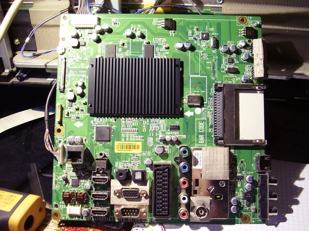

Здравствуйте! Прошу помощи!
Телевизор привезён из-за бугра и видимо жертва прошивальщиков.
Тело собрано на шасси PD02A
Процессор LGE(BCM)3556C
SPI флешь не предусмотрена, есть только nand 04GW3B2DN6
Все питания в норме, NEC SUB MICOM работает, все шины в норме.
Матрица PDP50R10000 (рабочая)
При обычном включении 232 молчит. При зажатии ~ пускает в [0398] turn off Nand WP 0
bcm35xx >
На команду mtdinfo показывает только шесть файлов вместо сорока положенных. Добавлять не получается (не понимаю как), можно только редактировать имеющиеся.
На команду swu влить z модемом не может - пишет что открывает ftp но при этом LAN не включается, usb тоже молчат.
Саму прошивку с сайта распаковать в Линуксе тоже не получилось, ошибка - в Линуксе я не силён.
Может у кого есть утилитка от LG поправляющая ситуацию?
Есть также прямые команды работы с nand и NVM они работают но непонятно как с ними работать через терминал. Ну и в nand напрямую пока залить нечего.
У кого есть опыт в подобной ситуации прошу помощи.

пока плата на руках скачай ic106 system eeprom M24M01HR аналог AT24C1024BN-SH-T

rus89, Программатором она как 512 определилась, странно, она из двух блоков? Если не пойдёт попробую с терминала слить NVM.

Прочитал другим вроде нормально, заменил, вторая половина там итак почти пустая с названиями каналов... но учтите что прошивка с трупа с проблемами именно с прошивкамиподмигивание
Этот ipk уже какой-то бинарник из линукса его можно как-то распаковать в линуксе на файлы (у меня не получается) а потом отдельно вливать по-одному (тоже не могу добавить ни одного - не хватает видимо какой-то "буквы" в команде)
jtag на схеме есть но на плате? Не поднимать-же процессор чтоб найти. Да и лить пока нечего. Есть команда поадресной заливки в nand через 232 но без утилитки разве вручную - через пару лет можно управится подмигивание

кажется нашел я тебе прошивку nand 122метра как дадут я тебе на мыло кину

В результате выяснилось что кроме слетевших разделов виновником ещё оказался процессор 3556 который физически не включал сетевую карту. После его прогрева стала доступна сеть и был влит файл MTD, вытянутый из образа, после чего вернулись все разделы и родная прошивка успешно запустилась. И что странно телевизор наотрез отказался прошивать через консоль прошивку с сайта LG - по невыясненной причине.
