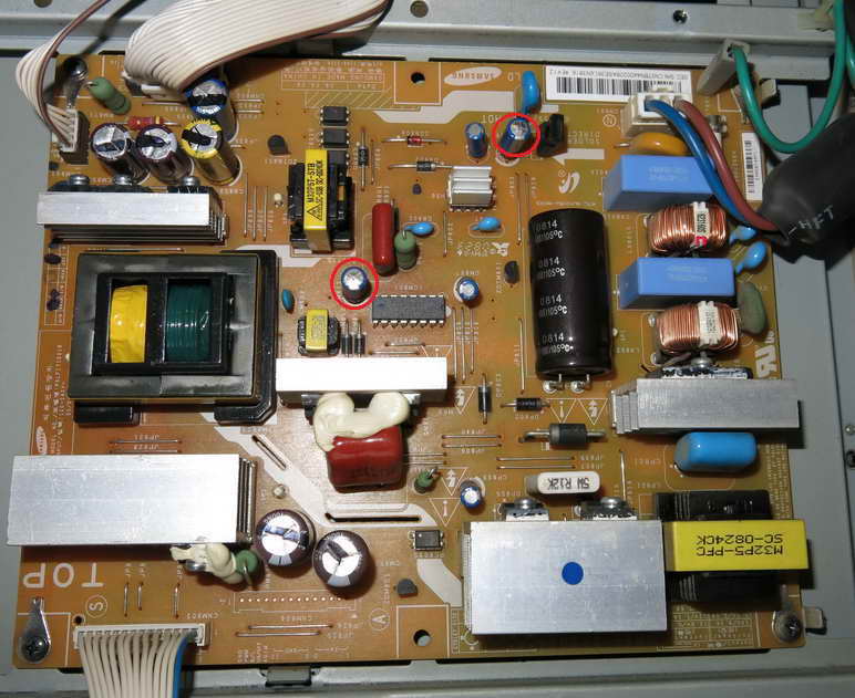

После включения в розетку находится в stand-by режиме - горит красный индикатор на круглой кнопке включения/выключения лицевой панели. При нажатии данной кнопки выходит из stand-by после 5-ти морганий диодом. Появляется подсветка и больше ничего.
Из динамиков цифровой шум и свист на очень низкой громкости. Реакция на кнопки боковой панели - есть только на кнопку смена входов - кратковременно меняется яркость подсветки.
Вскрываю:
Визуальная диагностика БП показывает два вздувшихся электролита - cb806 и cm812 (выделил на ФОТО красными кругами). Схемы внятной на этот БП не нашел но судя по печатке электролит cb806 стоит в цепи обратной связи. В частности в обвязке транзистора QB802 и оптопар PC801S, PC802S и PC804S. Похоже этот участок схемы отвечает за стабилизацию 12v. Другой электролит стоит по питанию микросхемы ICM801. Меняю эти ёмкости и проверяю все остальные. Больше дефектных электролитов не нашлось.
Включаю и произвожу измерения на плате БП.
12v и 5.3v - в норме (идут по шлейфу на MB)
24v - в норме (питание инвертора ламп подсветки)
Перехожу к измерениям напряжений на MB. Тут много интегральных микросхем требовательных к стабильности питания. Для каждого питания есть свой линейный стабилизатор. С напряжений на них и начинаю:
1.25v (преобразованием из 3.2v) - для тюнера
3.28v (из 5.2v)
2.5v (из 5.2v)
1.8v (из 3.2v) - для MTP-3100 и тюнера
1.24v (из 3.2v) - для проца
5v (двухступенчатым преобразованием из 12v)
Питания вроде укладываются в нормы на первый взгляд. К.з. и обрывов я не обнаружил. Поэтому иду дальше.
Проверяю питание T-Con. Приходит 12v и до платы T-Con доходит. Дальнейшие измерения показывают что плата не получает питания. Проверка предохранителя FP1, по шине питания на плате T-Con , показывает его обрыв. Видимо была перегрузка по питанию 12v из-за неисправности в БП.
Пока причина до конца не ясна, с подкидыванием нового предохранителя решил повременить.
Теперь к причине создания темы. А именно к вопросам.
Может кто из Уважаемых форумчан поделится схемами на БП, MB и даташиты основного состава MB или ткнуть носом где искать (схемы с похожим составом элементов)
Кто сталкивался с обсуждаемой моделью ТВ, не обязательно по ремонту - есть ли у него мелодия при включении ? Для диагностики очень поможет. Есть у меня подозрения, что кроме T-Con могло и MB достаться.
Всем спасибо за внимание!

Сообщения: 18
Сообщение #17 От 01/02/2016 05:20 цитата
vag290655
По основной неисправности: электроит cb806 в БП. Далее пробой керамического конденсатора на плате T-Con в цепи питания этого самого T-Con. Как следствие - к.з. 12v на землю и сгорание предохранителя 3.15A на плате T-Con. Замена неисправных компонентов привела ТВ в работоспособное состояние.
ДОБАВЛЕНО 01/02/2016 05:26
По небольшому фону из динамиков: оставил как есть. Фон уже не слышно на громкости начиная с "4". Питание NTP-3100 в порядке. При отключении ламп подсветки фон оставался (проверка наводок от ламп).
