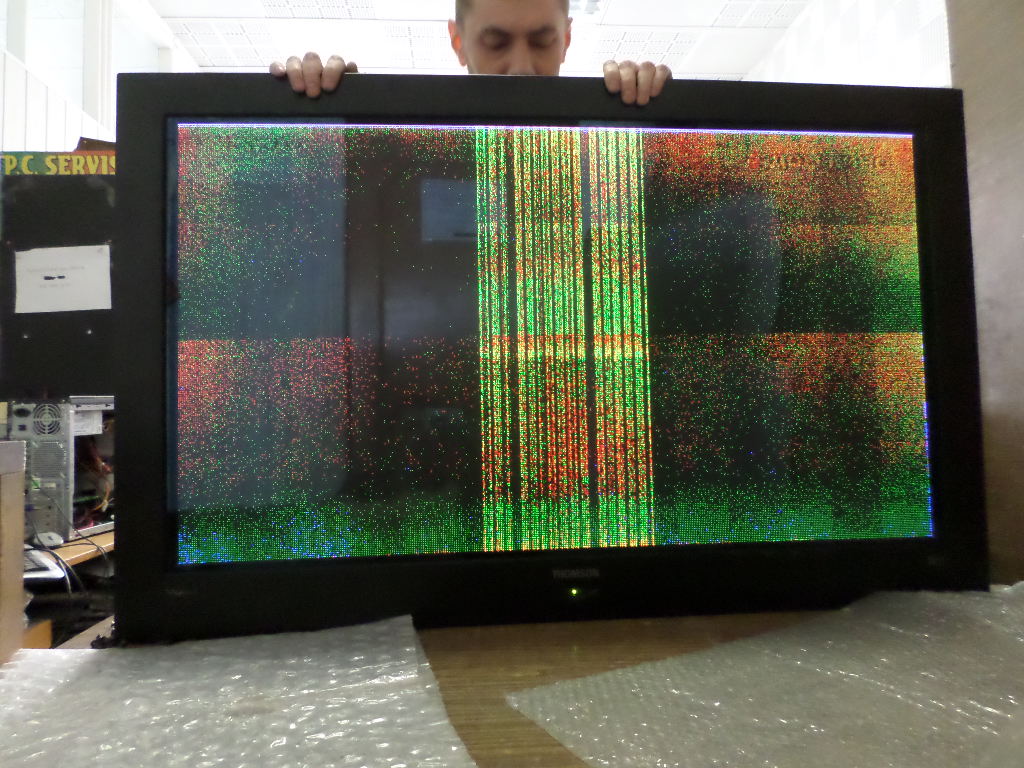

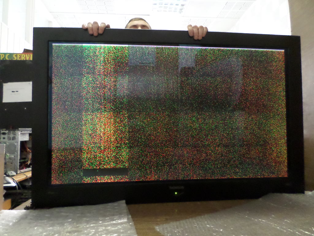

Панель PDP42V7 , YSUS 6871YH045D, ZSUS 6871QZH049B . Вскрытие показало сгоревший пред на блоке YSUS. Детальное обследование блока выявило сгоревшую гибридку yppd-j014a. Заменил ее на stk795-811a. В блоках YSUS, ZSUS проверены конденсаторы прибором ESR, особое внимае было уделено конденсаторам в стабах на 15в. Все конденсаторы оказались хорошими, поэтому менять не стал. При включении замерял напруги 15в стабильно. Но вот изо не нравится мне. Изо на фото. Подскажите это YSUS не доделал или это блок управления ?

В общем то панель сделал, сейчас нормальный растр. Но есть капля дегтя , изображение черно-белое. Цветность в настройках на максимуме. От игрека может быть отсутствие цвета?

Поменял полностью все люмяшки на Игреке и панель нормально запустилась. В меню цвет присутствует, если не ошибаюсь светло- синее. Выбора стандарта цвета в меню не нашел.

А вы, сударь, из какого города? Меня смущают полосы вертикальные на втором фото...

Я из г.Баталпашинска ( Черкесск) А полосы Вас зря смущают, на данный момент полос нету, изображение отличное, только ч/б недовольство, огорчение

Полосы тоже из-за игрека были? Про город спросил, потому что нужно пару блоков от 42V7 проверить...
