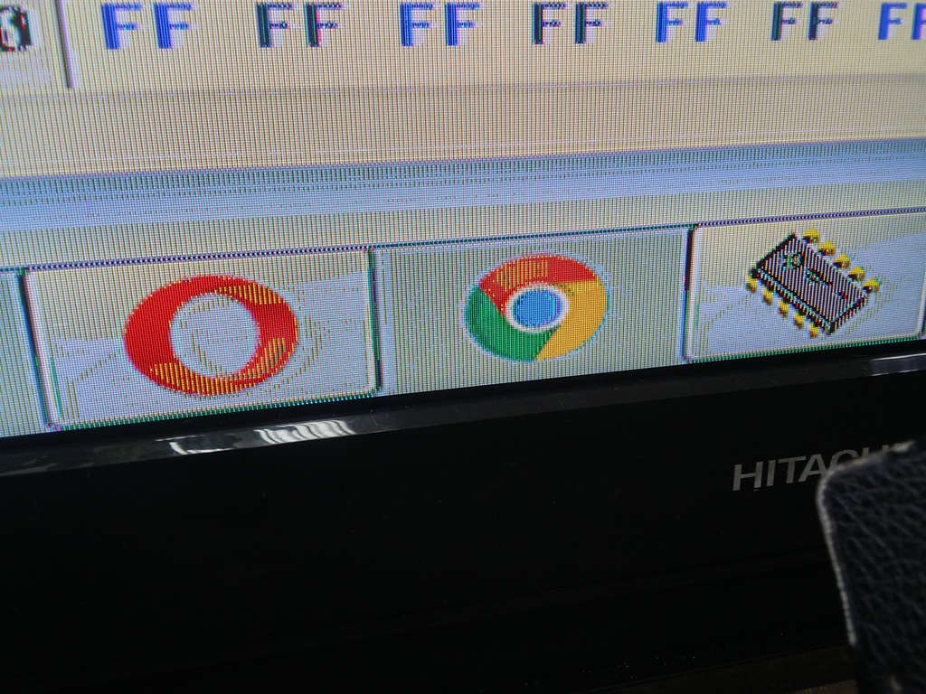

Здарова всем!
Телевизор hitachi l42x01a
Состав: БП-PK101V0410I
FSP291-4F01
MAIN: 431AF788L01 REV1
Плата main: SHX42
VTV-L42002 REV 1
Шасси:SHX42
T-con:6870C-0173B
Матрица:LC420WU5
Проблема вот в чем:
ДОБАВЛЕНО 11/03/2016 16:34
подключен через комп,некорректно отображает цвета
| 20160311_150631_HDR.jpg |

B.B.
| schurik0104, и что дальше? Где в составе матрица и T-con? |
schurik0104
В чем может быть проблема? с подобным дефектом сталкиваюсь первый раз
ДОБАВЛЕНО 11/03/2016 17:00
Грешу на видео память

B.B.
| schurik0104, а если не через комп, то что с изображением? |
schurik0104
| добавил. через любой вход-все одно и тоже. (прост через комп изображение четче, чтоб увидели, показать, в чем проблема) |

semvictor
Сообщения: 3102
| schurik0104,Ищи вход в сервис и меняй там тип матрицы...Это самый легкий путь. |
Иван Зенин
Сообщения: 6784
| А я думаю гамма неправильная. |
komrad.sidorow2017
| Иван Зенин, Без замеров со стороны тс? |
Иван Зенин
Сообщения: 6784
| Или один из сигналов LVDS теряется. |

B.B.
| schurik0104 писал: | | не помешал бы дельный совет! | В угадайку играть не будем. Приборы в руки и всю информацию о замерах начиная с LVDS и заканчивая T-con выкладываем в тему. |
schurik0104
| завтра сделаю замеры, бп мерил, напруги в норме |
B.B.
| schurik0104 писал: | | бп мерил, напруги в норме | Пользуйся приборами у которых есть шкала с вольтами, а то мы в нормах не понимаем.  |
vadim3008
Мастер Добрых Дел
Сообщения: 5819
| schurik0104, было-бы неплохо выложить фото,не с компа,а хотя-бы с AV! |
schurik0104
| Разницы нет, хоть с чего подавай сигнал, дефект тот же, просто тут чётче видно. |
Иван Зенин
Сообщения: 6784
| vadim3008 писал: | | было-бы неплохо выложить фото,не с компа,а хотя-бы с AV! |
| vadim3008 писал: | | дефект тот же |
schurik0104, то, что тебя просят - не прихоть. По характеру искажений (в разных ракурсах и на разных фонах) можно более точно поставить правильный диагноз. |
