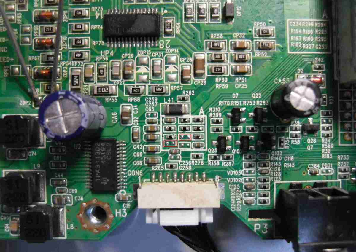

Телевизор ERISSON 32LES69
Шасси 5800-A8M57A-OP20
Уважаемые форумчане, при замене TPS61196, уронил пинцет на плату в район, обозначенный белым прямоугольником с буквой А. Большая просьба, у кого есть возможность, посмотреть, установлены ли радиоэлементы (тип, номинал) на местах, отмеченных красными прямоугольниками.

А что, по пайкам не видно разницы, были они там, или нет?
Иван Зенин
Сообщения: 6784
Иван Зенин
Сообщение #3 От 22/04/2017 09:13 цитата
Смотри сам. На одном фото что-то есть, на другом нет.

Каким образом могли отскочить детали? замешательство
Их просто там нет, а вот замкнуть часть схемы пинцет мог.

Yuritsh, по пайкам, к сожалению, не очень понятно, рассматривал для сравнения пустые места на другом конце платы, однозначный вывод сделать трудно.

B.B., это не совсем "пинцет", аксессуар от паяльной станции (правильное название не знаю), представляет собой пластмассовую ручку с прикрепленной U-образной пружинистой проволокой диаметром 0,3 мм. У м/сх снизу теплоотвод, так что решил подогреть феном, зажав его коленями, и когда м/сх зашевелилась, наклонился вперед, спину прострелило и одним концом "пинцета" ткнул в плату, поэтому и сомневаюсь, были ли они там вообще, вроде пайки подозрительные, а вроде и нет.
ДОБАВЛЕНО 23/04/2017 18:30
Иван Зенин, посмотрел повнимательнее, платы разные. У меня вариант платы, где разъем покороче, и судя по фото детали должны быть.
Очень похоже, что резисторы, а вот номинал?
Nik
Сообщения: 421
Сообщение #7 От 25/04/2017 19:05 цитата
а вот номинал?
А позиционный номер сопротивления определить ни как?
Вроде девушка беременная, а вроде и нет. Так не бывает. Возьми оптику помощней, и всё станет видно без "вроде".

Nik, это можно, возле разъема нарисован белый прямоугольник, внутри позиционные обозначения, R162, R160, и дальше нужна схема, а ее то и нет.
ДОБАВЛЕНО 26/04/2017 15:02
Yuritsh, Бывает. Ложная беременность называется.При помощи фото Ивана Зенина и микроскопа я таки пришел к выводу, что два резистора там должны быть, позиционные обозначения имеются (R162, R160) отсюда выводы:
1. человек, имеющий схему, может подсказать номиналы ( схему в интернете найти не удалось и саму схему я не прошу)
2. человек, имеющий доступ к шасси, сможет измерить сопротивление
ДОБАВЛЕНО 26/04/2017 15:06
Разумеется при наличии у человека желания помочь. Как-то так.

Смотри почту.
R160 NC
R162 22k

Yuritsh, признаю, был неправ, в оптику помощнее разницу видно.

Отчет: изначально не было подсветки - замена одного светодиода - нет подсветки, замена TPS61196, замена стабилитрона ZDP2 (27Вольт, пробит) - подсветка есть. Руководствуясь инфой от Nik-а, установил R162 - 22кОм, R162 не устанавливал - звук нормальный.
