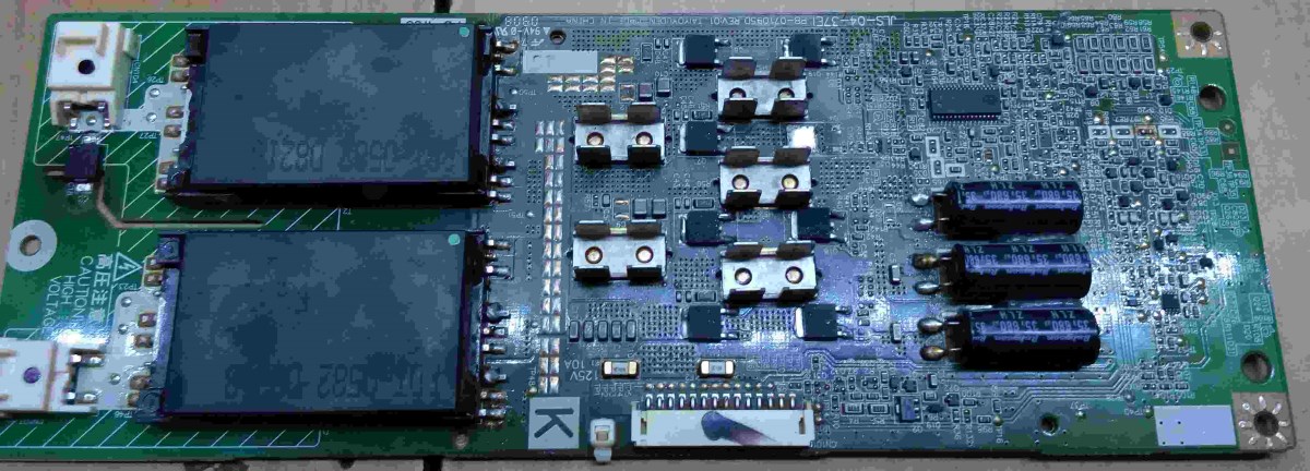

Добрый день. Попался старичок panasonic tx-r37lz85, c пробитым мосфетом в инверторе (FDD8447L) в раскачке трансформатора. На плате Q4. Трансформаторы RDT-0582 D8218.
Конденсатор между выводами трансформатора на лампы на 5кВ 27J проверил ЕСР-тестером показывает 27 пкф, феном нагрел, так же показывает 25-27 пкФ. Заменил, работает в течении
Трансформаторы греются за 20-30 очень, рука не терпит.
Меняешь мосфет, на 10 минут в собранном состоянии хватает и выбивает. Пробивает переход S-D. Лампы подкинуть не откуда. В продаже ламп не нашел. В какую сторону копать? Опыта ремонта телевизора скуден.

Смотри резисторы в затворах полевиков.

Solncew, форма импульсов на затворах? И на какие менял? Где брал?
ДОБАВЛЕНО 15/03/2016 11:49
Про питание инвертора и шимки ни слова. Транс проверял?

Только добрался до телека, сейчас опять махну пробитый мосфет замерю осциллографом всё, покажу. Транс могу проверить лишь поставив ножку щупа возле феррита. Транса два.правильно? Менял на FDD8447L, в радиомагазине местном брал. Что за шим напишу чуть позже.

Только коснулся ножки затвора, перегруз трансформатора и выбило мосфет. Шим bd9897fs. Странно, токовые резисторы номинал на корпусе 3R3, на деле
1- 16 Ом
2- 3,6 Ом
3 - 3,4 Ом
4 -23 Ом
На затворах стоит делитель на резисторах. В верхнем плече резистора 3r9 3.9 Ом как в аптеке, в нижнем 302 опять с разными номиналами
1 - 2,83 кОм
2 - 3,12 кОм
3 - 14,83 кОм
4 - 2,86 кОм.
Щупом ещё успел увидеть возле трансформатора менандр, ровный. Развёртка была маленькая, детально завтра увижу.

Сказал бы сразу, какая микросхема стоит в инверторе, не пришлось бы столько транзисторов палить.

смех С нее начинать и надо было. По доделке - делали в Филипсах, и достаточно было только резисторов, в Тошибах они уже стояли, в твоем, возможно, тоже есть.

Solncew, FDD8447L из магазина, возможна подделка. Ставил k4075 давно, щас мож тоже подделывают. BD... может глючить с прогревом или на холодную.

Резисторы на 3.3 Ом ждать до понедельника. Стабилитрон нашёл только на 30 в 1,3 Вт. Электролиты по питанию 680 номинал, на деле 670, 0.3 ESR

Ни разу не видел пользы от добавления сюда стабилитрона.

iv-9, подтверждаю, помогают только резисторы.

Иван Зенин, только их и ставил, остальное припарка, даже исходя из логики. улыбка
