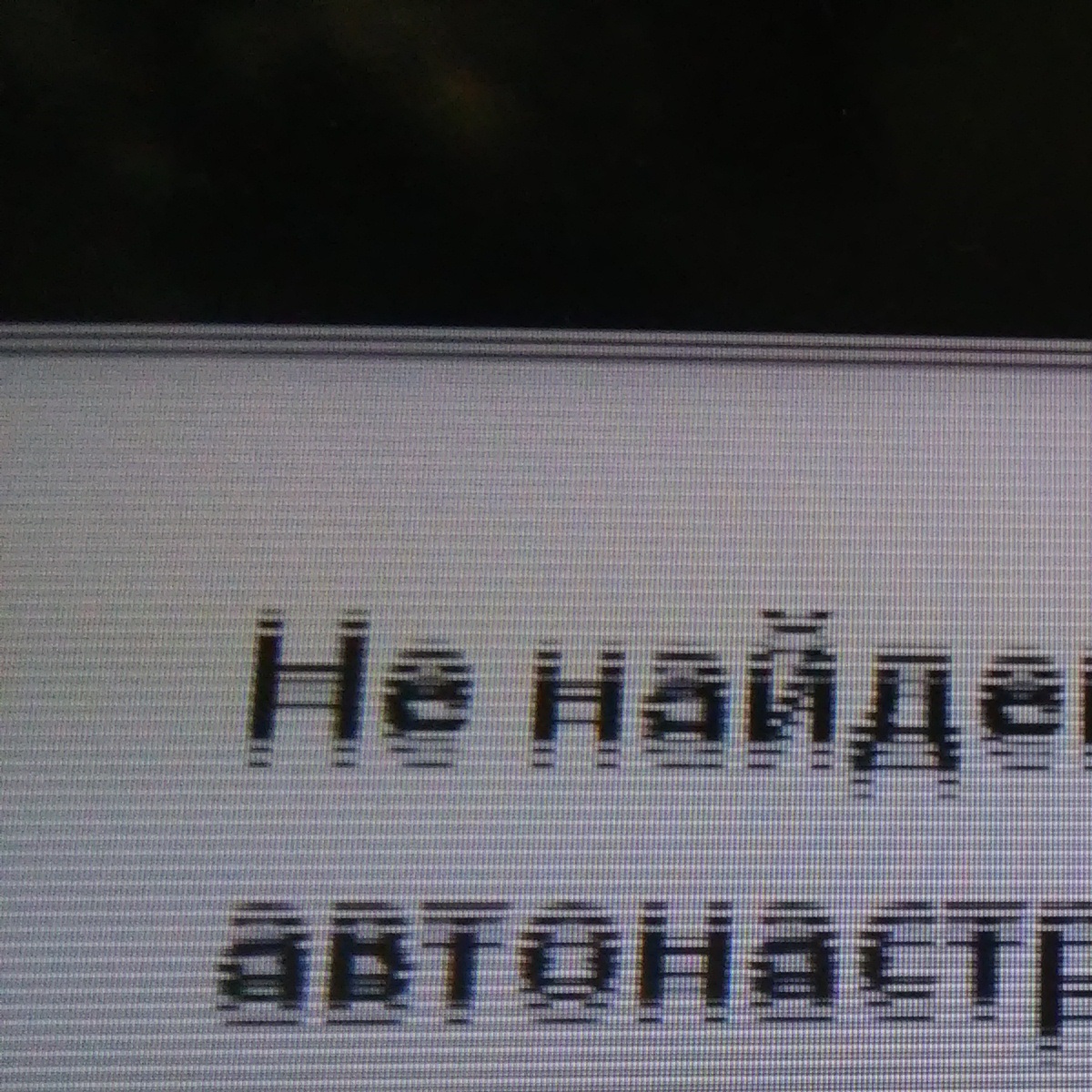

Панель: ltf320hm01
T-con :s100fapc2lv0.3
Блок питания: BN44-00440A
Main board: bn41-01751
Дефект на фото. Полосит. Т кон и майн подкинуты с рабочего тв (для проверки) Что то с матрицей. Возможно ли что то сделать?

| schurik0104, а панель имеет уши? |

| Шлейфы на стекло отключай по одному. |
elman
| В поиске "двоит изображение" там где режут дорожки на матрицу - не твой случай. |

| Иван Зенин, это как отключать шлейфа на стекло? |

| с т-кона шлейфа на матрицу отключать? |

| Там всего два шлейфа с T-con на матрицу. Вот по очереди их и отключай. |

| Что также? Подробно опиши действия. |
schurik0104
Отключал поочередно, картина та же (полосы) только в пол экрана  |

| Решено!!! поменял панель, все ок! спасибо всем |
