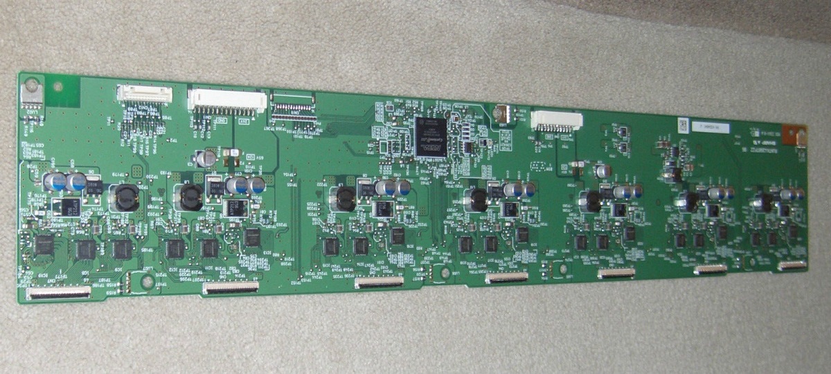

Добрый день.
Телевизор Philips 40PFL9704H/60, шасси Q549.3E LA
БП: PSC10279C M (272217100861)
Main: 3104.303.52401 (3104.313.63571), EH938.6PL5.A
Матрица: Sharp LK400D3LA33
Телевизор включается, подсветка матрицы включается, идет заставка "PHILIPS". Через несколько секунд подсветка матрицы отключается. При этом телевизор продолжает работать, звук есть. Если светить фонарем на матрицу, то изображение просматривается. Напряжения все в норме.
LED-драйвер (инвертор) проверялся подменой, без изменений, проблема не в нем.
Помогите разобраться, куда копать?
Спасибо.

Подсветка матрицы очень мудреная, с локальным затемнением. Управляется навороченным LED драйвером. Если бы линейки, если в данном случае их так можно назвать, то отключались бы только дефектные, а они отключаются все. Каждая линия управляется отдельно.
Номер LED драйвера RUNTK4268TPZZ. Фото есть в интернете (прилагаю).
Спасибо.

Это не там ли больше тысячи светодиодов, поделенных на кучу квадратов по площади матрицы?

Именно в ней родимой, так что как проверить ума не приложу. К каждой линейке, а их там 7 шт, подходит внушительный шлейф, так что прибором проверить не представляется возможным.
Что еще в данном случае может на подсветку влиять? К драйверу с SSB довольно внушительные шлейфы тянутся.

Сними стекло и посмотри им "прямо в глаза". Может заметишь, кто раньше всех отключается...
ДОБАВЛЕНО 07/05/2016 18:46
Краем уха слыхал про плохую пайку разъёмов.

Shelma, ты лучше фото корыта выложи и планок.
Если планки состыкованы разъёмами - прибор в зубы и стыки меряй.
Если R больше ноля Ом - шунтируй перемычками и будет тебе счастье...

И прошивка слетает в спартане/альтере(не помню на ком собран Лкон) светодиоды могут быть, родных не было, ставил, что есть под рукой, и разъемы/шлейфа неконтачат особенно после ламеров-клиентов-недомастеров....любителей заливать флюсом ипаять все в подряд.
