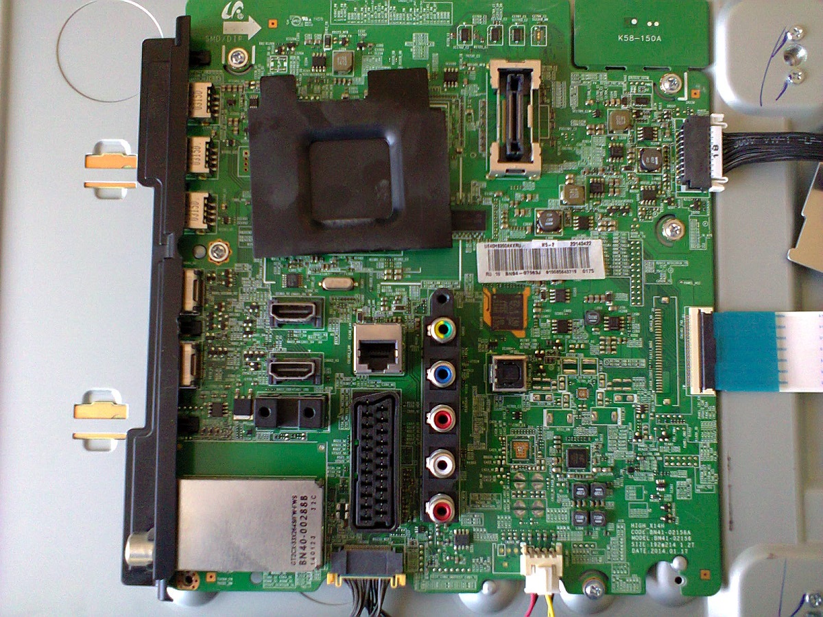

Samsung UE40H6350
MATRIX:CY-GH040CSLV2V
MAIN: BN94-07593J
Tuner: BN40-002888
T-CON: 1308AD2V2
PSU: L48X1T_ESM BN44-00709A
при первичном осмотре у клиента не было подсветки матрицы .после обратной сборки экран засветился нормально. после 5мин .работы выключил включил нет подсветки. после уже в стационаре при тщательном осмотре было проделано следующее:
при отключении майна подсветка в норме
при отключении t-cone тоже
при отключении 1 или 2 шлейфа матрицы тоже подсветка появляется
заметил что при полном (оба шлейфа)матрицы на плате t-cone просаживается 3v3 и гаснут led 2 и led 3
хотел еще сказать что после недельного простоя тв включился и работа весь вечер его включали и выключали все работало нормально выключили в деж режим утром не включился
вопрос:подскажите пож замена t-cone решит проблему или нет?
MAIN: BN94-07593J
 Размер файла:  517.45 КБ
 Просмотрено:  403 раз(а)

B.B.,
Там же вроде динамическая подсветка, вон на тиконе разъем видно, который на драйвер идет. Можно попробовать его отключить, посмотреть результат, возможно динамическая перестанет работать и будет обычная.

fodis, судя по майну и БП этот разъем не задействован.

да разьем пуст и на нем 2 разных 3v3 один из которых при подключеных шлефах матрицы садится до 0.9v

ну если матрица просаживает так и глянь её, а то клиенты все говорят что водички не было, а она есть) Да и стринги могут мозги копмостировать, плохое соединение, и диоды тоже по разному помирают, матрицу вскрывай.

очень даже причем в этих самсунгах
задание подсветки с т-кона идет
http://monitor.net.ru/forum/viewtopic.php?t=600530

Витя, это зависит от схемного решение. Есть модели с функцией локального затемнения. где тикон непосредственно привязан к подсветке. В таком аппарате при неисправном тиконе подсветка работать не будет.
По теме... явно матрица неисправна и затыкает тикон. В результате гаснет подсветка.

pronin, КЗ со стороны стекла, и, как следствие, уход T-CON в защиту.

светодиоды проверил и все соединения пропаял в первую очередь .тв после 3 часов отдыха (не в дежурке,а полностью выкл) включается и пашет пока не выключиш. снова включается с темным экраном хммм...
