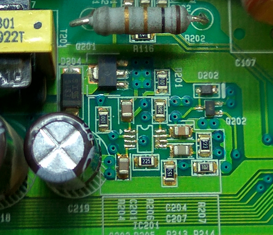

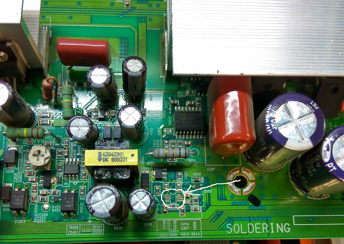

Привезли в ремонт такой телик после других мастеров,не смогли сделать. Были пробиты 2 транзистора на Z-SUS, поменял,.далее зависал в рабочем режиме,прошил,всё пошло.Но нет запуска сусейнов. Стал проверять,нет 15 вольт что формируютя в Y-SUS. При расмотрении этой платы обнаружил отсуствие маленькой микросхемы в SMD корпусе под номером ic201,стоит возле трансформатора,скорее всего это шим-ка. Схемы на модуль не нашёл. Фото прилагаю

Расписуй ноги.

плата на работе..вот увеличенное фото

5 pin идет идет на затвор полевика? тогда NCP1200D ?
Евгений373
Сообщения: 4127
Евгений373
Сообщение #5 От 09/11/2016 09:52 цитата
vornst50, у него вроде как с 2 пина.
andrey-mi
Сообщения: 489
andrey-mi
Сообщение #6 От 09/11/2016 10:01 цитата
да...со второго пина
Евгений373
Сообщения: 4127
Евгений373
Сообщение #7 От 09/11/2016 10:19 цитата
andrey-mi, дополняй по остальным, это значительно сократит время поиска.

Сообщение #8 От 09/11/2016 10:55 цитата
а что дополнять,.что видно по фото,больше я не могу ничего дополнить

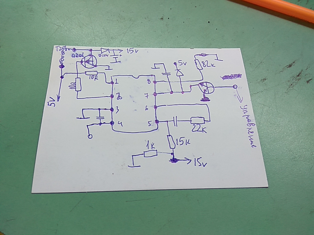

andrey-mi, Плата двухслойка проблем нет разрисовать мультиметром вызванивай.
andrey-mi
Сообщения: 489
andrey-mi
Сообщение #10 От 09/11/2016 11:00 цитата
корпус очень маленький,.не могу сказать название,.но меньше чем у soic-8

Сообщение #11 От 09/11/2016 11:56 цитата
Забери плату а так не понятно куда что идет.

Сообщение #12 От 09/11/2016 18:00 цитата
вот по быстрому прозвонил,разрисовал,не всю обвязку правда,но думаю будет понятно

Сообщение #13 От 09/11/2016 19:00 цитата
вот эту примерь. BD9763FVM

Сообщение #14 От 09/11/2016 19:09 цитата
vornst50 писал:
вот эту примерь.
спасибо,вроде всё совпадает подмигивание

Сообщение #15 От 09/11/2016 19:10 цитата
Да она там стоит вспомнил давно было.Полевик проверь летит.

Сообщение #16 От 09/11/2016 19:18 цитата
точно она вот нашёл
