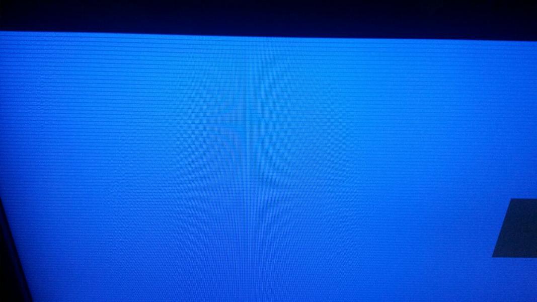

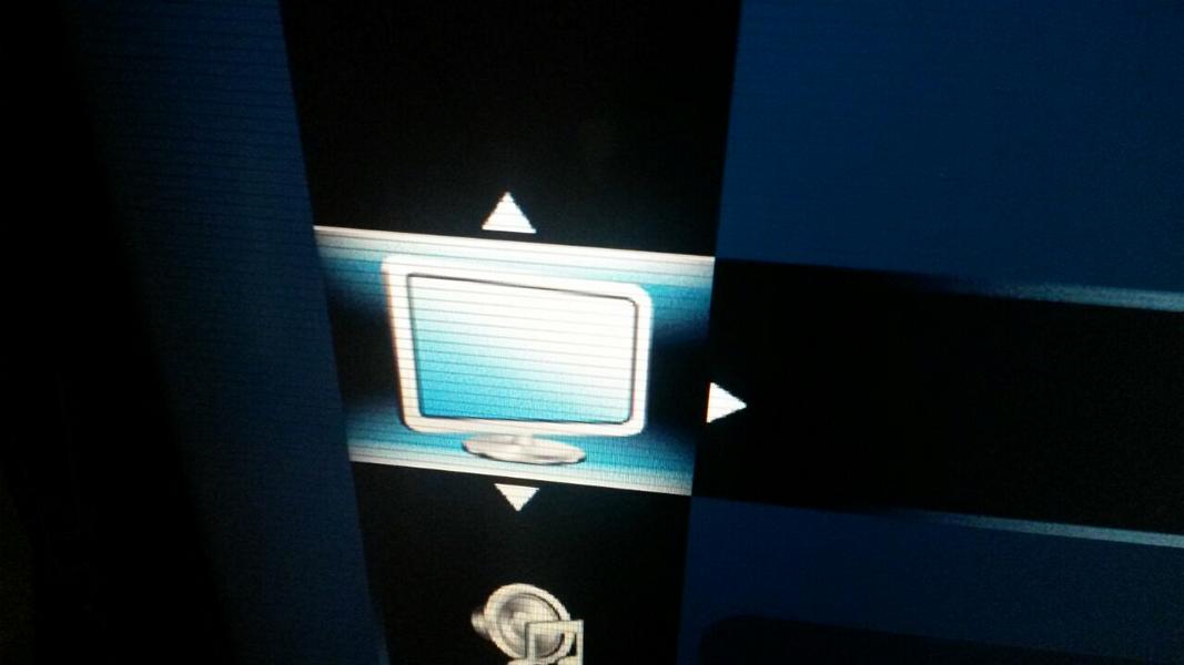

Пришел в ремонт телевизор supra stv-lc4214f, жалобы на постоянную перезагрузку и моргание подсветки.
Панель: LC420WUN
Main: JUG7.820.767-1
PS: MLT198TX
Заменены все сухие электролиты в MAIN и PS, перепрошита SPI флеш память.
Телевизор заработал, но на экране присутствуют чередующиеся тонкие полосы, ширина 1 пиксель через каждые 5.
Именно природу возникновения этих полос никак не удается установить. Большие подозрения что проблема с самой матрицей, но загнать ее в автоном режим тоже не удается.
