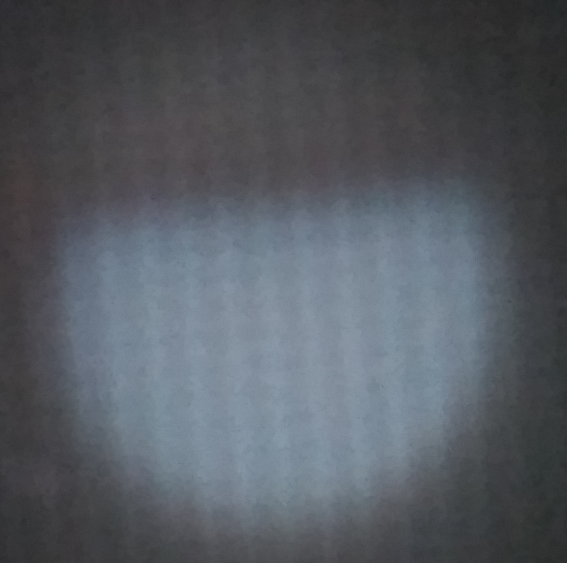

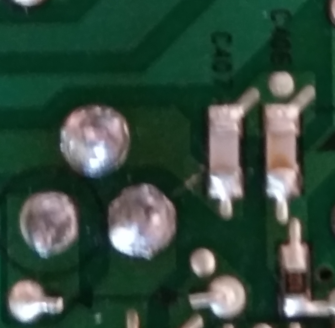

Здравствуйте, уважаемые форумчане, коллеги по работе подкинули вышеуказанную плазму. Вскрытие показало дохлые Q703, Q708, Q709. После их замены, телевизор адекватно реагирует на команды с пульта, но нет изображения.
Телевизор перевел в автономный режим, отключил майн, привожу следующие измерения:
Va-55.3 В
5V-5.2 B
Vs-204.6 B
Vzb-126.4 B
SUS_OUT плавает до 10 В
Vy плавает 70-99 В
Q704: Vg плавает 268-293 В, Vs плавает 269-296 В.
Q705: Vg плавает 70-97 В, Vs плавает 70-98 В.
Q708: Vg плавает 1,7 В, Vs плавает 1-2 В.
5V на YSUS-5.20 B
18V на YSUS- 1.2 B
Могу ли я отцепить лепестки для проверки сканов или как их можно проверить.
Не могу определить емкости двух кондеров на YSUS C407, С406 так как не нашел схему, такое ощущение, что они в обрыве, а они как раз стоят в обвязке Q709.
Также на экране имеется артефакт в виде белого пятна, и в районе транса на YSUS слышатся характерные щелчки.

viator, Кондеры С406, С407 стоят по обратной связи соединенны последовательно, отстань от них, Блок Y, Z лоджик на стол. Подай 2 по 18 вольт и 1, 5.2 вольта на YSUS, почитай темы там все есть, как проверить КЗ сканов и все остальное. И проверь обвязку IC501 NCP 1200D питание Y он дает -203 вольта два по 18 вольт.

vornst50, Спасибо большое, простите что закинул в долгий ящик, но тем не менее, перед тем как подать напряжения, как Вы и сказали, проверил обвязку и нашел, что три транзистора Q409, Q501 и Q502, находятся в каком-то "полуобрыве", маркировку распознать нет возможности из-за длительного воздействия температуры, прошу помощи в опознании выше указанных элементов.

18V на YSUS- 1.2 B
скан нижний дохлый кз

viator, Q409 полевик он относится к SET_DN. Q502 NPN, Q501 полевик. Откинь планку сканов и вкл. напряжения по меряй VY 203 вольта, VSC 145 вольта, 2 по 18 вольт. Часто сканы битые.

vornst50, уважаемый vornst50, сделал как Вы сказали, привожу следующие измерения:
+18V-17,85 В
+5V-5,1 В
Vy-202 В
Vsc-145 В (мерял относительно перемычки J17)
Vpp-140 В (аналогично)
+F18V-при касании щупа падает с 17 до 12 В (аналогично)
на планке сканов пробовал подавать 12 В с БП на Vsc-потребление 0 А, а линия Vpp накоротко звонится с землей сканов. Сканы на КЗ с землей проверил-тишина.

viator, На VPP подай 12 вольт на планку сканов и найдешь битый скан по нагреву, ток потребляет 1 А и выше, КЗ у тебя там. Блок YSUS отключи от планки сканов, Подавай минус на землю сканов F.
viator
Сообщения: 38
Сообщение #18 От 22/03/2017 19:17 цитата
R2, vornst50, моя признательность не знает границ к Вам Уважаемы спецы, действительно было КЗ на нижнем скане, микросхему сдул, буду искать элемент. Могу ли я запустить панель без двух нижних лепестков, и вообще, есть ли у таких панелей понятие "холостого" режима?

viator, Запомни на этой модели YSUS можно включать без подключенных шлейфов сканов к панели. Даже если снят нижний скан AN16538A включай, будет в низу широкая полоса.
viator
Сообщения: 38
Сообщение #20 От 22/03/2017 19:46 цитата
vornst50, панель запустилась, спасибо Вам огромное за помощь и сопровождение! Тему можно закрывать.
