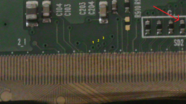

Может кто подскажет какое сопротивление у резисторов на планке матрицы на фото.

Замерь тестером.

Просто у меня они по 75Ком и 15Ком.

Sakaban, замерь на любой панели, это же просто терминаторы, они +- одинаковые. Вот на AUO планке, которая под рукой, 100 Ом стоят. На твоей думаю такие же.
Могли ли так изменится их характеристики ?

После жидкости запросто.

На первой попавшейся планке замерил,все показывают 75Ом, так что , fodis похоже прав.
