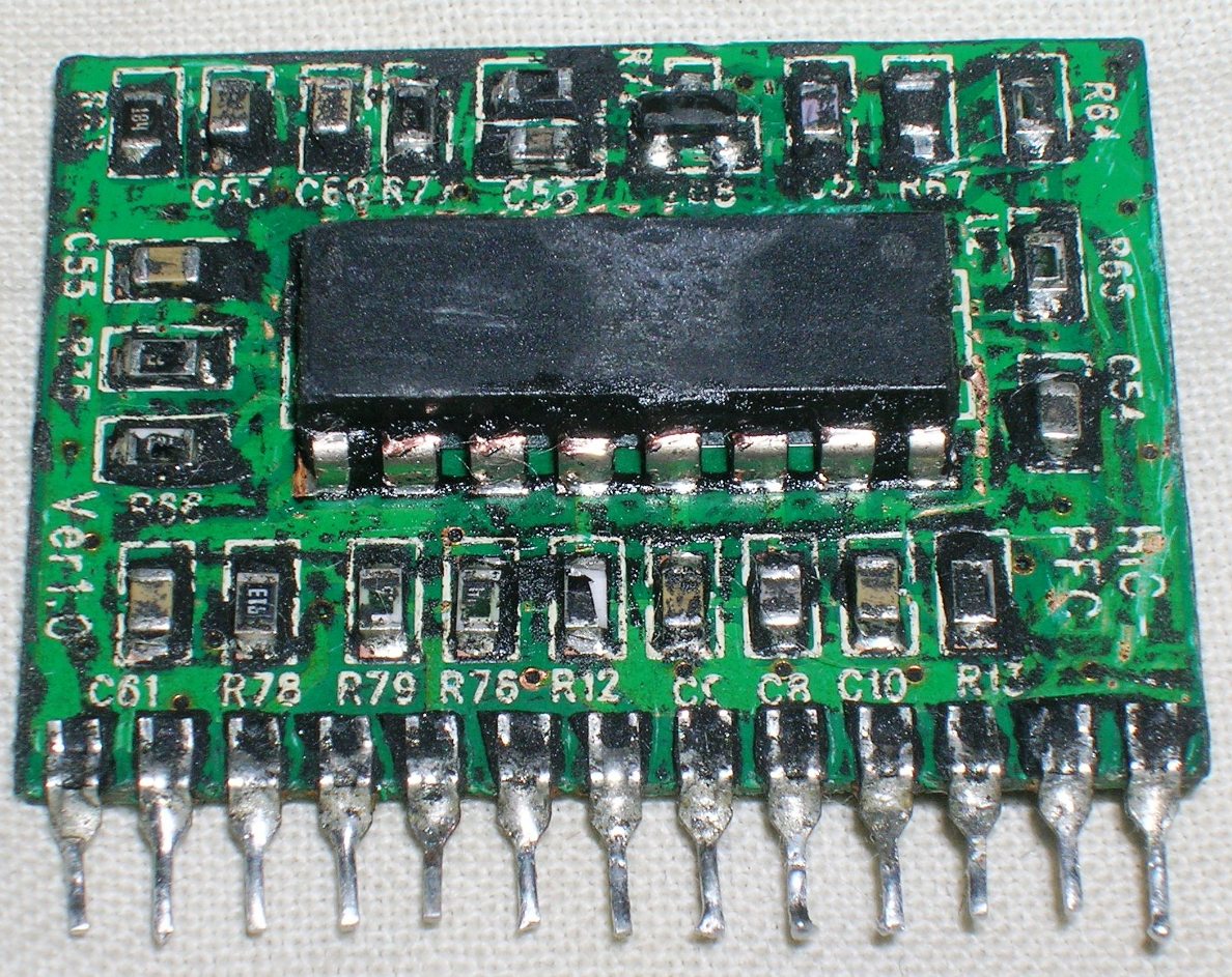

LCD Fujitsu Siemens Myrica VQ40-2 помогите определить деталь
samson61007
Сообщения: 105

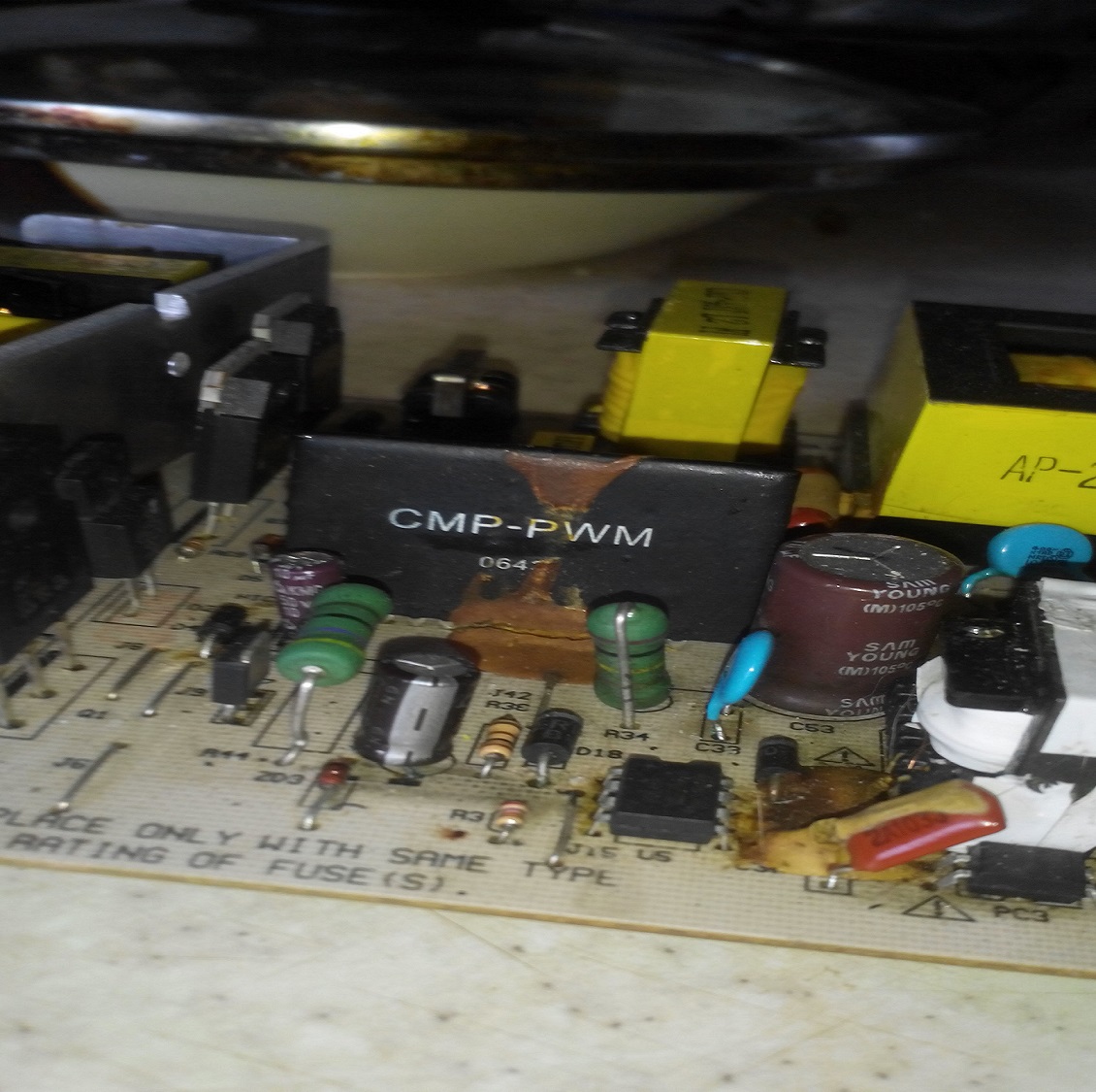

Сообщение #1 От 13/12/2015 21:18 цитата
БП АР-2005B
T-СОN 3240wtc4lvo.5
LCD LTA400WT-L11
MAIN CONRAC 4042-6370-6506
Так как найти схему на это БП нет возможности,
помогите определить микросхему в сборке CMP-PWM 0643.. Мо кому приходилось сталкиваться с подобным чудом.
Редактировал B.B.
  20151117134013.jpg  312.87 КБ  Скачано: 459 раз(а)
Yuritsh
Сообщения: 18498
Yuritsh
Сообщение #2 От 13/12/2015 21:22 цитата
samson61007 писал:
в сборке CWP-PWM 0643
А она разборная?
Чтобы определить - надо хотя бы увидеть.

samson61007 писал:
Ну и каким образом предлагаешь её определять?
Выпаивай, сдирай кусачками защитный экран, если внутри залита - кидай надолго в какой нибудь растворитель.

iv-9
Сообщения: 6391
iv-9
Сообщение #8 От 13/12/2015 22:16 цитата
Проще другой ШИМ применить. А блок схема у разных БП в LCD на одно лицо. Дежурный БП работает постоянно, при подаче команды (запуск ТВ в рр) с майна на оптопару, подается питание на ШИМы PFC и главного БП. Питание берется из первички дежурного БП через транзистор-ключ, управляемый оптопарой. В некоторых БП главный БП может не запуститься, пока не запустится PFC. Эти условия у тебя все выполнены?
Если ремонтируешь на столе, надо подгружать выходы БП, особенно дежурного (чтобы работал не в холостом режиме и хватало питания для других ШИМов).

samson61007
Сообщения: 105
Сообщение #11 От 13/12/2015 22:34 цитата
iv-9 писал:
PFC собран на UC3854/ с дежурным есть проблема. Я забыл написать ранее .Когда "разорвало" ШИМку то был обрыв в трансформаторе дж. питания и напряжение было не стабильно.скачки 8-13вольт. я его перемотал, равно как был намотан.. напряжение все равно не стабильно и скачет.пульсацию удается остановить поставив емкость по питанию, это неправильно, но стабильность была..а вот когда подключаю транзистор d12nf, он питает ШИМ uc3854? напряжение гасится на 6 вольт. подаю стабильные 18вольт от отдельного источника питания, напряжение стабильно. но все равно эффекта нет.. спасибо, я сегодня перепроверю всю цепь, что ты описал..убежусь в работе всего.. потом отпишусь.. ДА! чуть не забыл.. у меня "возвращается" питание 1.4 вольта. конечно этого не хватит ни на что
samson61007
Сообщения: 105
Сообщение #12 От 13/12/2015 23:37 цитата
iv-9 писал:
samson61007 писал:
все востановил и дальше тишина..
Команда рр на БП проходит? Питания после команды на ШИМы подаются? PFC хотя бы запускается? Или ШИМ PFC тоже внутри сборки?
Да..шим залит в другой сборке но я ее "достал"

Сообщение #14 От 14/12/2015 08:57 цитата
samson61007, откель будете, любезный? А PFC в этом блоке раве не на такой же гибридке, или она уже вскрыта? Уж не тот ли это аппарат, который до меня не доехал.
БЕЗЫМЯННЫЙ
Бегущий по граблям
Сообщения: 7608
Сообщение #15 От 14/12/2015 09:44 цитата
Собственно фото блока, правда не мое. Моя фотосессия с ремонтом гибридок канула в лету вместе с почившим винтом. Мне приносили только блоки питания после скачков напряжения и с тотальным "сушняком" электролитов. Аппараты эти похоже поставлялись по какой-то программе госзакупок.
Редактировал B.B.
БЕЗЫМЯННЫЙ
Бегущий по граблям
Сообщения: 7608
Сообщение #16 От 14/12/2015 12:32 цитата
стоит там возможно UC384Х, но полной уверенности нет. Имея доступ к "злой" химии размочить гибрида дело максимум часа, доступной химией существенно дольше, но тоже можно.
PS: не UC3846 там стоит, совершенно точно. Извиняюсь за дезинформацию.

samson61007
Сообщения: 105

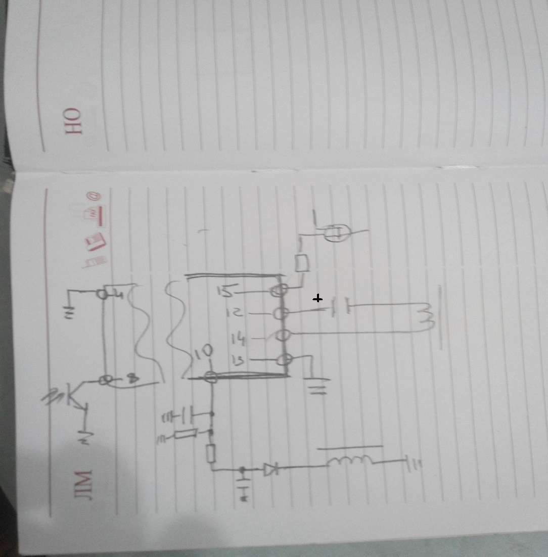

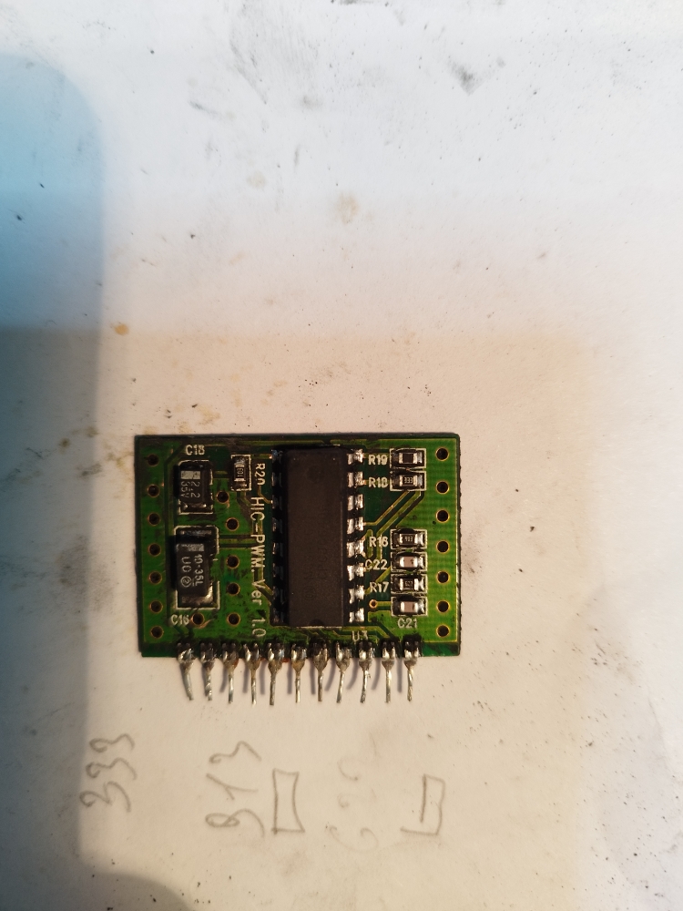

Сообщение #18 От 15/12/2015 13:47 цитата
БЕЗЫМЯННЫЙ писал:
мне пришлось "вскрыть" модуль, названия микросхемы не видно, но согласно распайки и зарисовки схемы получается что выходы микросхемы в в моем случае с 12 и 14 ноги а в UC? да и многих, проверил по даташитам очень многие выходы идут 11 и 14 ноги а 12 часто густо "минус" набросок схемы прикладываю..в том что микросхема "убитая" у меня нет сомнения ибо между 14 и 12 пинами 7Ом сопротивление что невозможно в любом случае. Да прошу прощения
Редактировал B.B.
  20151215123511.jpg  220.41 КБ  Скачано: 436 раз(а)

Алекс
Сообщения: 94
Алекс

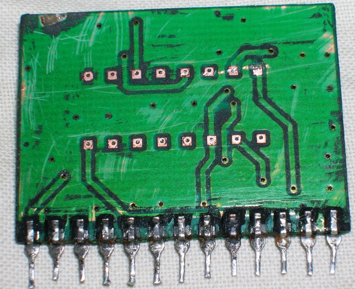

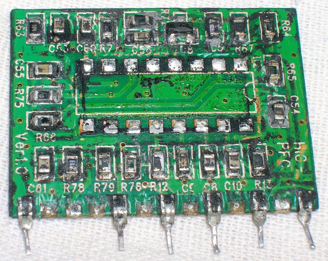

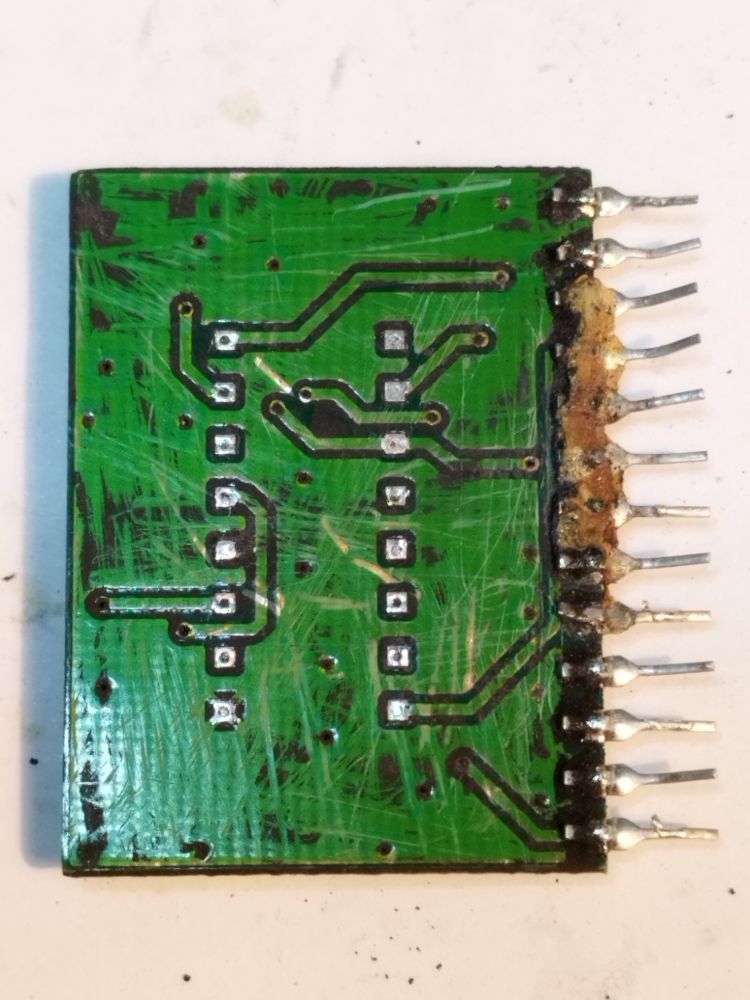

Сообщение #20 От 14/04/2019 21:02 цитата
Очищенный модуль, может у кого получится очистить и сохранить маркировки резисторов, боюсь придётся менять и их а номиналы неизвестны.
 Размер файла:  344.77 КБ
 Просмотрено:  263 раз(а)
обратная сторона
 Размер файла:  303.44 КБ
 Просмотрено:  255 раз(а)
Сторона деталей
 Размер файла:  353.84 КБ
 Просмотрено:  276 раз(а)
