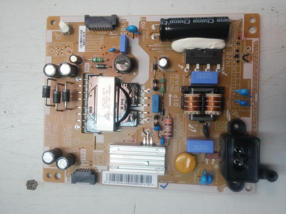

LED телевизор Модель: UE32H4000AK

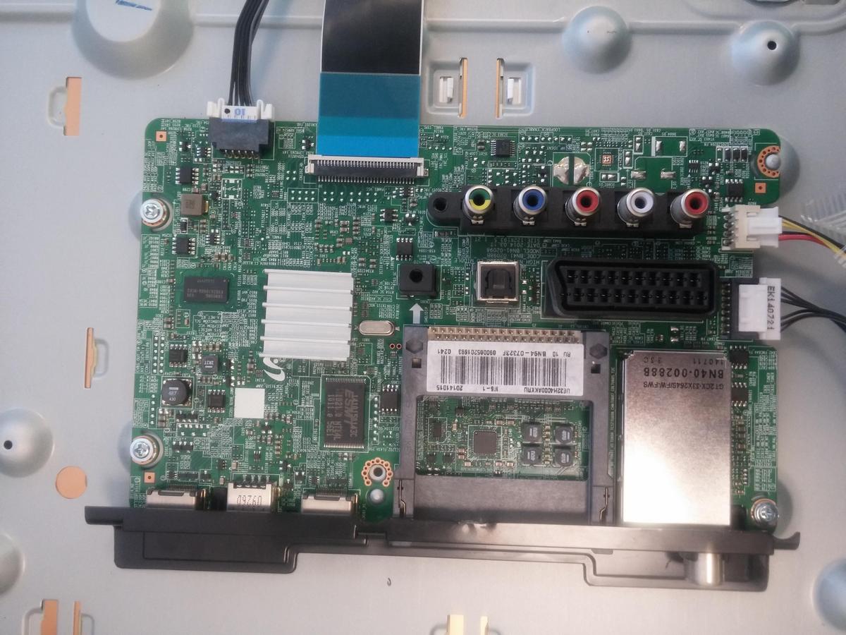

MAIN : BN94-07323F
БП: BN44-00696A
Панель: CY-HH032AGSV1V
LK315T3HC1K
телевизор после грозы ни включался ни каких симптомов не подавал индикатор не горел, после вскрытия и проверки было выявлено что были неисправны транзистор QM801CS 60R580P и шим контроллер S3330. после чего питания появились было решено включать, индикатор горел при нажатии включить индикатор тух и снова загорается на этом все, дальше продвижения нет. почитал на форумах что слетает FLASH W25Q40CL, не могу для MAIN : BN94-07323F найти прошивку .

LEONID59R, А питания на майне хоть проверил ?

MAIN подключил отдельно проверил запускается, стал перепроверять БП и увидел БП уходит в защиту

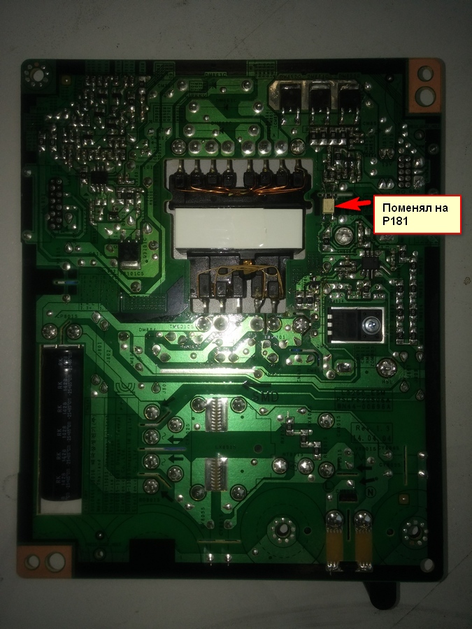

одобрение НЕИСПРАВНОСТЬ НАЙДЕНА!!!.. ТV заработал )) а неисправна была помимо силового транзистора и шим контроллера еще и ОПТОПАРА маркировка LE14, причем при прозвонке мультиметром на диоде показывала якобы она исправна. решено было подать питание с лабораторного блока питания на 1,2 ногу и посмотреть работу ключа 3,4 нога оказалось ключ не исправен. решено было поменять на P181.
Всем спасибо за помощь) !!!. улыбка
