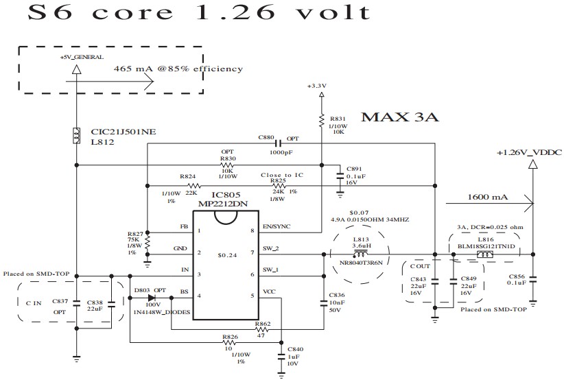

нет включения, светодиод горит красным.
состав - майн EAX60686904(2) - MP2212 IC805
бп - EAX55176301/01
инвертор RDENC2590 TPZZ
панель LK315T3LA75 SHARP.
помогите со схемой или с решением проблемы.
даташит http://archive.espec.ws/section431/file27671.html
5 в питанию - 5 той ногои есть.
не могу найти соответствующей схемы, чтоб все номиналы сошлись.C843 - показывает КЗ.

kylikovy, дополни тему составом. Подай в то место, где КЗ, вольта полтора от лабораторника. Виновника определишь по нагреву.

если посмотрите на подобную схему http://elektrotanya.com/lg_42ld420-ca_chassis_l91a.pdf/download.html - это IC1006 MP2212DN и кз показывает на 6-7 ноге.
бесит не соответствие номиналов.

kylikovy, решил тут без мыла проскочить ?
Твоя схема ищется на раз два
Откинь дроссель L816 и упрёшься в процессор ...

Всё проверил, откинул все пикушки по 1.26в.. Причина - КЗ самого процессора.
Решено, заменой майна.
