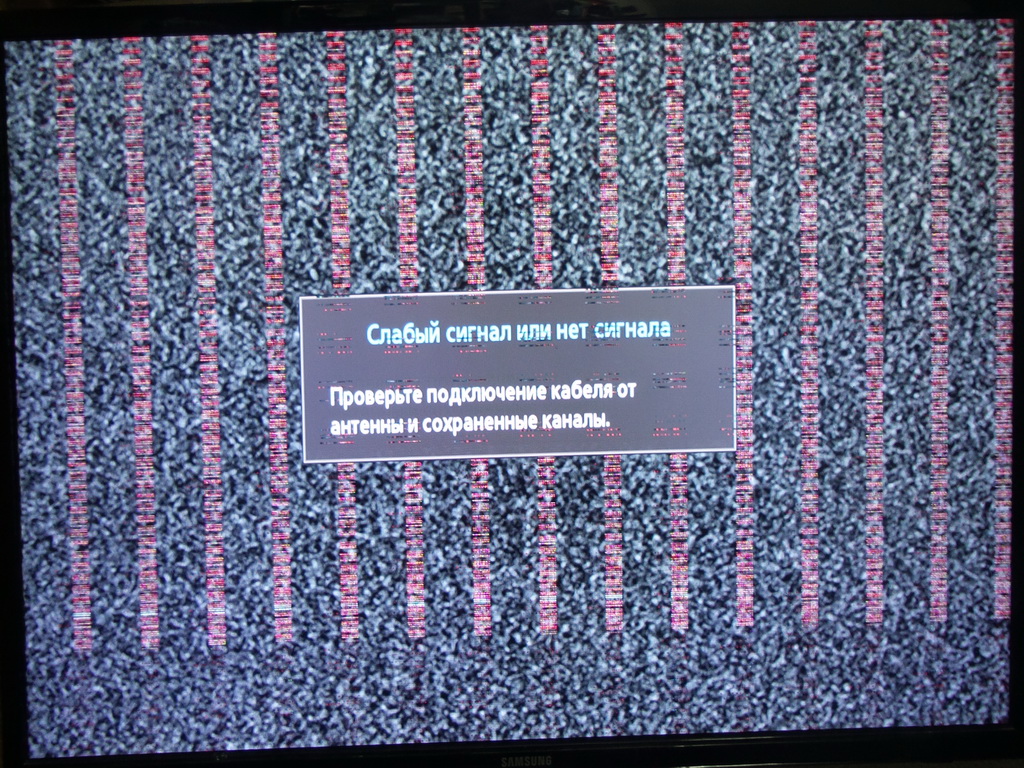

SAMSUNG UE32H4290AU вертикальные полосы
Vitkovskiy
Сообщения: 49
Vitkovskiy
Сообщение #1 От 04/02/2017 11:27 цитата
Panel: HH032AGH-R2
T-CON: ST3151A04-7
MainBoard: BN94-07148A
Power Supply: BN44-00700A
Замеры напряжений в контрольных точках не выявили ничего подозрительного. Что скажут многоуважаемые коллеги, кто сталкивался с подобным дефектом?[/img]

На изображении те же полосы.

Значит панель в утиль и не надо трахаться с ней
rommo
Сообщения: 821
rommo
Сообщение #5 От 04/02/2017 14:32 цитата
Переключи на av или hdmi
ДОБАВЛЕНО 04/02/2017 15:34
С тюнера помеха может, не панель это.
Vitkovskiy
Сообщения: 49
Vitkovskiy
Сообщение #6 От 04/02/2017 14:47 цитата
rommo писал:
Пробовал, в любом режиме без разницы.

Не врублюсь, если это панель, как может быть сигнал меню поверх полос!

На заставке меню полосы тоже есть, просто они плохо заметны на светлом фоне.

Надо зайти в сервис и включить "Test Pattern". Сразу всё станет на свои места. Не панель это.
Vitkovskiy
Сообщения: 49
Vitkovskiy
Сообщение #13 От 06/02/2017 08:57 цитата
Иван Зенин писал:
Включал тест, картина та же. Уже "порадовал" клиента.

Майн надо-бы подкинуть.Были артефакты немного другие из-за майна.
И T-CON то-же.
Иван Зенин
Сообщения: 6784
Иван Зенин
Сообщение #15 От 06/02/2017 09:53 цитата
На крайняк - T-con. (что-то с оперативной памятью). В сервисе тестовые поля сам T-con даёт, без участия main.
