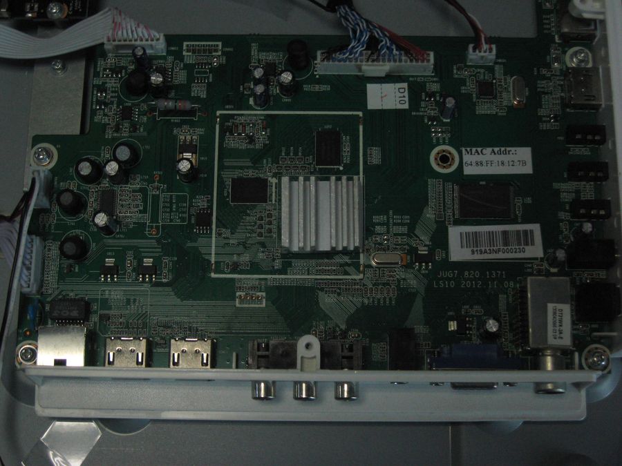

Liberton led 3945 dw3d, JUG7.820.1371 нужен софт usb
mirmaks
Сообщения: 13
Сообщение #1 От 25/01/2017 15:44 цитата
Main JUG7.820.1371
CPU под радиатором
память EN25Q16A-104HIP
тюнер DT21WH-2A-E
БП MP085D-1MF41
Панель M390F12-D8-A
Телевизор включается, светится только заставка, на кнопки управления не реагирует, все питания в норме, менял память на en25q32 прошивал этой прошивкой http://www.tele-servis.ru/forum/viewtopic.php?t=8143&highlight=led+3945+dw3d результат тот же. Как я понял из форумов нужен софт для USB может у кого есть....

прошивка тут не поможет Что с питанием?

mirmaks, а может возьмём прибор да посмотрим,почему сразу прошивка?

Мерял с БП 12В, U802 -5V U804-3.3V U806-2.5V U810-1.6V U813-3.3V

а где 1.2, 1.8в?

Прошу прощения U802 1.2 v (вход 5 V) перепутал, а 1,8 я так понимаю U810 1.6 не думаю что это критично или я не прав?

U801 5V то же есть

Похоже процессору пришло время, по 1,2 V когда процессор холодный порядка 200 Ом, а когда подогреваешь его феном секунд 20 оно уменьшается, ( при 50 Ом я перестал греть), при этом 1,2 V присутствуют хммм...

mirmaks писал:
Это разве показатель неисправности процессора? Чудной

mirmaks писал:
то есть это в порядке вещей?
Зачем греть процессор и смотреть за его сопротивлением, когда источник питания имеет напряжение 1.2 в, что и соответствует паспортному.
Другое дело если проц греется и источник 1.2 в выходит со строя.
Тогда можно замерять сопротивление и воспользоваться законом Ома.
Нет у тебя пока логики при определении исправности процессора.

если он целый я буду только рад, а логика простая, просил прошивку - сказали питание меряй .... промерял все в порядке, проц BGA чуток подогрел, обнаружил что сопротивление по питанию изменяется вот и отписался
