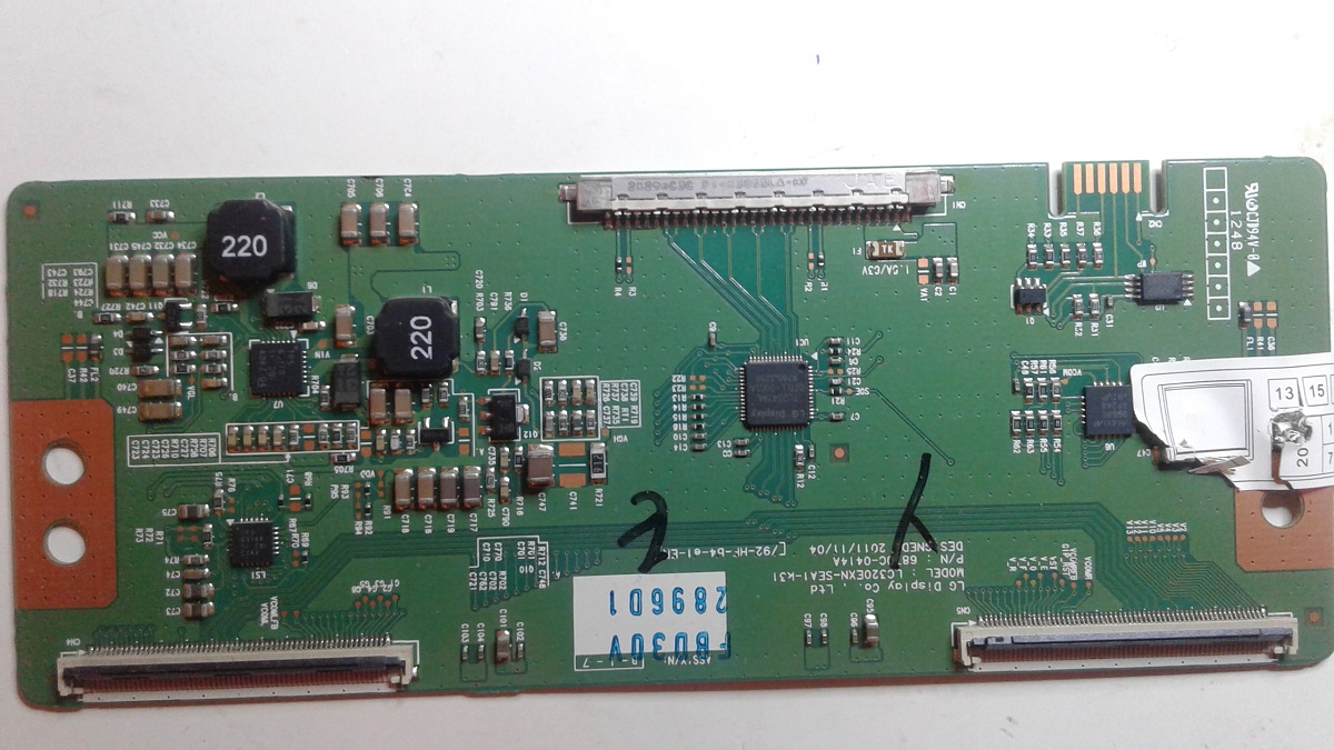

Доброго дня всем,телевизор АОС,после выключения не включился,причина слетевшая прошивка,после поисков и проб других прошивок только одна работает но ИЗО перевернуто на 180 градусов,войти в сервис-режим нет возможности так как нет родного пульта,с подчищенной родной прошивкой включается,настраивается но до первого выключения...
Кто сталкивался с переворотом и можно ли его исправить без сервисного режима?
Схемы ТВ нет,фото T-CON.

Сообщение #2 От 05/02/2017 16:22 цитата
vitaliy0812, попробуй на T-CONе R1 \ R2 перекинь
R3 \ R4 то-же.

Сообщение #3 От 05/02/2017 16:25 цитата
Борис Горбунков, Спасибо,попробую отпишусь!
ДОБАВЛЕНО 05/02/2017 18:45
Не изменилось.

Сообщение #4 От 05/02/2017 16:57 цитата
vitaliy0812, Обрежь свою родную и перезалей...

Сообщение #6 От 05/02/2017 17:06 цитата
semvictor, Вить, поумничаю, хотя писАлось и не раз статус регистры, сбросить их до заводских надо.
ДОБАВЛЕНО 05/02/2017 17:10
vitaliy0812, не заморачивайся, ложи родную от 25Q32 прошивку, колданём.
vitaliy0812
Сообщения: 141
Сообщение #7 От 05/02/2017 17:11 цитата
Евгений373, С родной прошивкой ТВ включается,настраиваешь каналы,выключаешь и все больше не включается,если не производить настройку каналов изначально и выключить ТВ то он включается,с другой прошивкой от Setrem все включается-работает выключается и снова включается но изо перевернуто на 180

vitaliy0812, На сторонний хостинг,ссылку в тему.
Евгений373
Сообщения: 4127
Евгений373
Сообщение #11 От 05/02/2017 17:16 цитата
vitaliy0812, скинь мне в почту её, через десять минут в тему положу обрезок.

Сообщение #13 От 05/02/2017 17:59 цитата
Забирай.
  1.rar  3.18 МБ  Скачано: 311 раз(а)

Сообщение #15 От 05/02/2017 20:19 цитата
Евгений373, Все ок,благодарю!

Сообщение #18 От 06/02/2017 16:36 цитата
LCD AOC,модель-LE32W294D,пришел с неисправностью не включается,индикатор д/р горит,при вскрытии визуально все целое,напряжения в норме,дежурка есть,было принято решение что проблема в прошивке ТВ,в результате поиска было испытано несколько прошивок,ТВ заработал но то с перевернутым изо. то с негативом,третья прошивка которой поделились форумчане за что я благодарен заработала ТВ включился.
