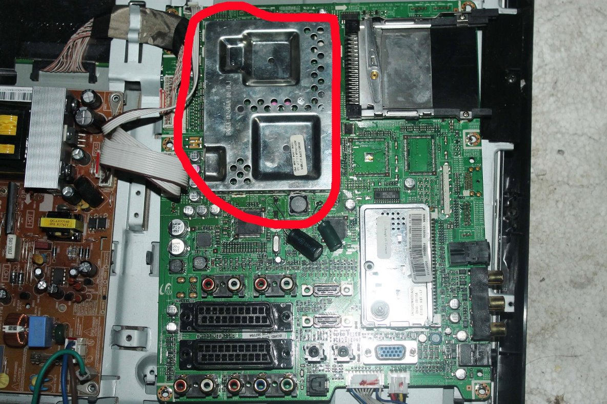

iv-9
Сообщения: 6390
Не в таком майне под кожухом дохнут две емкости 1000,0х10 ? Скинь фото ТВ без крышки.
EEPROM можно попробовать чистую. |

iv-9
Сообщения: 6390
| Да, вроде видно под кожухом. Либо менять, либо в параллель с обратной стороны, если найдешь куда. |

iv-9
Сообщения: 6390
Photik
Огромное СПАСИБО iv-9, Иван Зенин, замена кондеров и формат Eeprom аппарат завелся. Тему можно закрывать как решенной)))
