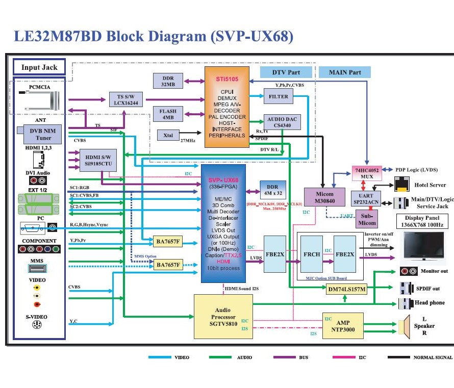

Проблема в том, что звук пропадает четко кратковременно, 2с есть.1с нет. И так постоянно. Аудио процессор SGTV5810C работает по шине i2c. Можно было конечно грешить на негою Ну у меня есть отдельно i2c DAC. Подкинув его на шину, я получаю тоже самое, только в момент тишины, прослушивается как бы повтор звука.
Напряжения все в норме, осциллографом шина в момент тишины инвертируется.
По диаграмме с тюнера идет уже аналог, но на входах процессора его нет. С HDMI такая же проблема.
Может кто сталкивался с такой проблемой. может я в чем то не прав?
ДОБАВЛЕНО 20/09/2017 14:52
Приложил блок диаграмму
  222.JPG  181.26 КБ  Скачано: 424 раз(а)

Был такой один в один только в динамиках звука не было вообще а пропадал так же звук в наушниках , унч был кривопаянный , поменял аудио процессор , проверил все питания , безрезультатно , в итоге поменял унч NTP и все заработало , усилок звука ушей кстати тоже в аудио процессоре , без унча звук в ушах тоже пропадал

вот с этого и началось, в динамиках звук был но со временем пропадал, выпаяли мои мастера его, хотели внешку подкинуть и началось. Сейчас пару заменю посмотрю.
Проц точно не причем, унч при включении тв работает несколько секунд, потом перестает. Может включиться на некоторое время. Как только он включается, звук не прерывается, отключился звук прерывается. Не могу найти связь. Не ужели по SDA, что то шлет. Хотя отключал, звук прерывается. Почему УНЧ себя так ведет, не пойму. Сказать в защиту уходит...

Помогло решить проблему заикания звука, подтяжкой резистора 500 ом на управление включением / выключением внешнего питания для защиты. Смешно конечно, причем тут вывод управлением защиты, но синхронизация пошла. Вероятно УНЧ бракованный. Клиентка попалась не терпеливой, поставил внешний УНЧ.
